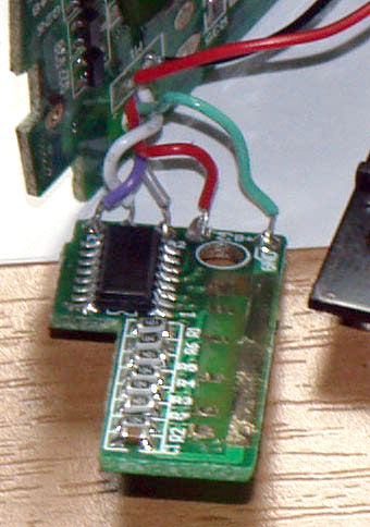

У меня сгорела вспышка Acme Power 138TF. В голове вспышки обнаружена неисправная микросхема 78СН56М. Эта микросхема стоит на управлении зумом вспышки. Видимо, шифратор 8Х..... У нее 16 ног и СМД исполнение. Нигде не могу найти поисковиком как саму микросхему, так и даташит на нее. Может кто-то из Вас встречался с ней. Прошу помочь. Остальное все вроде цело.

Прошу Вас сделать фото плат крупно и побольше разных снимков.
Если можно, то снимок этой микросхемы. Или сообщите и другие цифры маркировки. Иногда за тем, что мы принимаем за маркировку, оказывается дата изготовления.
И вопрос: как сгорела вспышка и почему под подозрением именно эта микросхема?

Сгорела по глупому. У меня был Панасоник ФЗ50 и Акма была под него. Перешел на Сони, работал с ней в мануале. Но вот сидит дурацкая мыслишка-протокол обмена посмотреть. Ничего хорошего из этого не вышло, но при сборке забыл разрядить накопительную ёмкость со всеми вытекающими последствиями. Шваркнуло не сильно. К сожалению, у меня сейчас зрение хуже некуда и я попросил отрисовать и отремонтировать своего друга. Он в электронике просто асс. Он говорит, что это шифратор 8Х4, таких навалом на старых матплатах было, но сейчас никак не найдем у нас в городе. Микросхема вроде Техас Инструментс, сегодня целый день по их сайту лазил, нет такой! Снять платы сейчас не могу - они у друга, а он на Волгу уехал, и схема у него, недели через две. С нее идет сигнал на процессор о положении зума в голове и она же информирует его о этом положении. Что выбита-это точно, у нее два выхода "наглухо"пробиты, два целы.
Да, вроде других цифр нет на ней, друг сказал, что шифратор и он ранее встречался с такими, но сейчас нет их ни у кого.

Вот здесь viewtopic.php?f=10&t=417 тоже пытаемся "обмануть" тестирование при включении вспышки. Тоже энкодер SN74HC148 поврежден. Жаль, автор вопроса куда-то исчез... :( Обратите внимание на маркировку во второй строке HC148.
У вашей вспышки есть "клоны": SAKAR Digitall Concepts-952AF, Vivitar DF-383, Vivitar DF400MZ
Вот здесь, на олимпусовском форуме, речь идет о AcmePower TF-138APZ-O, есть картинка, правда, нечёткая, непонятно, что за МС там стоит, вроде бы маркировка HC149 или HC148, очень похоже на картинку для Vivitar DF400MZ. И, если я правильно понимаю, то "78СН56М" - это не маркировка МС, а шифр даты выпуска. Надо смотреть вторую строчку: HC148.

Виктор, на картинке на Оли-Клабе с Акмы-138й, что Вы привели однозначно стоит НС148. Видимо это все ж именно она. Просто как товарищ не смотрел, другой надписи, что я привел просто нет, видимо братья-китайцы просто не промаркировали или может стерлась, пока друг промывал платы, были оч. грязные с отвратительной пайкой. Пока товарищ ловит рыбу закажу ее, приедет попробуем. Как получилось отпишу. А в ссылке по соседней теме-не проще ли заказать эту микруху, они дешевы и довольно распространены, чем городить огород с реле и проч?

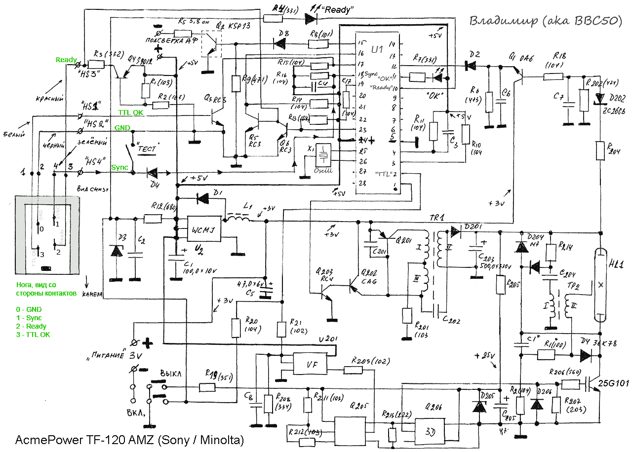

У меня есть еще вырисованная мной схема с Акмы-120й, выложу ее тоже, может пригодится. Только нарисована не по ГОСТу а так, от руки, но уж не взыщите. Там бадяга в том, что процессор, тоже без маркировки, но вероятно это прошитый РIC-контроллер, чудит в том, что неправильно вспышка отрабатывает TTL и пых очень слабый. Если использовать без TTL, т.е. на полную мощность, то все нормально. Так и не смог я это победить. Процессор неизвестен, прошивка его тоже.
Вот схема вспышки AcmePower TF-120AMZ, как обещал: https://impulsite.ru/ctlg/acmepower/tf120/shem.png
Резисторы даны как в обозначении на них и не переведены в омы/килоомы. Башмак и его распиновка от Sony.
С уважением,Владимир.
Нужно все делать хорошо, плохо само получится

О, как хорошо! Схема, какая ни есть, все ж лучше, чем совсем без неё. Владимир, спасибо большое!

Согласен, от руки не айс, но рисовать в русплане просто нет времени, а от руки по ГОСТу, как рисовал, работая на спецухе, просто нет никакого времени, да и желания. рисовалось-то для себя.
Кстати, разбирая топологию НС148 выяснил, что это самое оно то, что искалось и уже заказал. Виктор, огромное спасибо за помощь!!!!! Приедет друг, выложу и схемы, правда, опять от руки на 138 вспышку.

Виктор, друг вспышку восстановил полностью, но плевался долго! Китайцы паяльщики еще те! Пропаял по новой всю, видимо до меня была в ремонте, потому, что друг говорит, что при пропайке много проводов как-бы сломаных и припаяных заново. Хотя я брал как-бы новую в Алдусе. Хорошо у него паяльная станция есть! Неисправны были драйвер IGBT-транзистора и та микруха, что я у Вас спрашивал, пока заказал, то, се. Но сейчас работает на ура! Схему перерисую у него, правда обрывками и постараюсь на днях выложить здесь.
