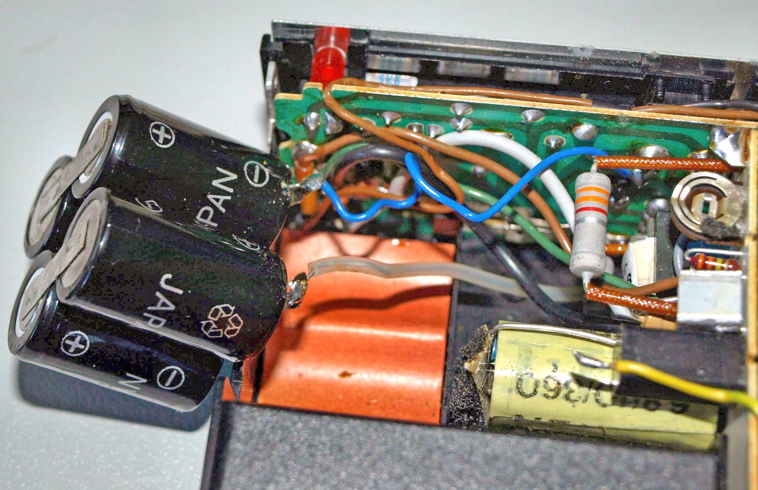

Пара снимков вида изнутри от Грега Люмиса:
Hollito рассказывает в блоге о покупке вспышки и замене аккумуляторов на современные NiMH ёмкостью 600 мАч. Особо автор заметки обращает внимание на высокое напряжение, сохраняющееся на деталях открытой вспышки.
Ещё немного иллюстаций по замене аккумуляторов: https://www.flickr.com/photos/pixelmato ... 4587103555.
