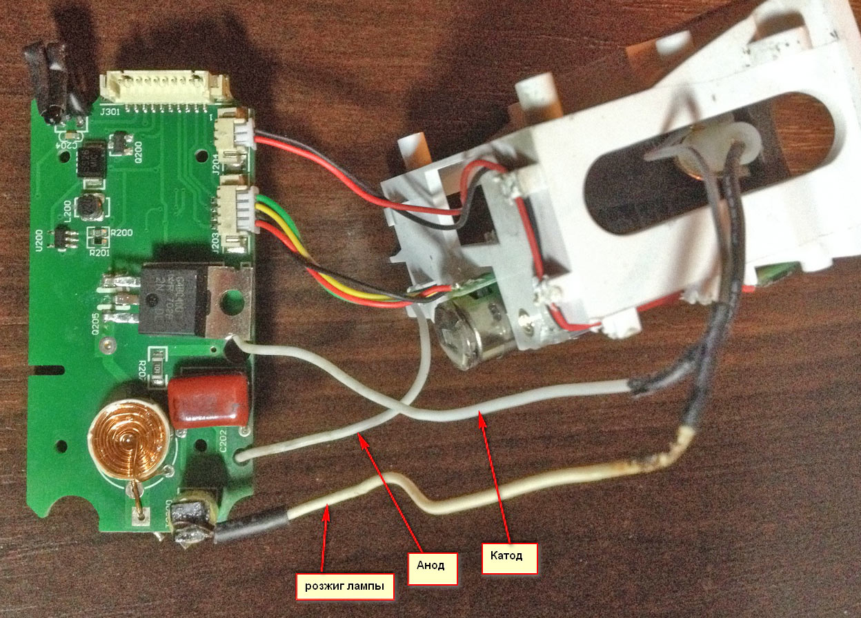

Помогите, пожалуйста, с ремонтом вспышки ExtraDigital DF-800.
После открытия было обнаружено: рассыпалась лампа на мелкие кусочки, в корпусе валялся обуглившийся резистор непонятного сопротивления, отсутствуют некоторые дорожки. При измерениях обнаружено: пробит диод 1N4007, обрыв первичной обмотки трансформатора поджига, пробит IGBT IRG4BC40U.
Со слов владельца, после того, как "стрельнула" первый раз, пытались неоднократно запустить кнопкой PILOT и с фотоаппарата пока не "стрельнула" еще.
Заменил перечисленные выше элементы на такие же, намотал трансформатор (первичка - 560 витков приблизительно, вторичка - по длине провода). Резистор поставил 2,2 МОм. Включил, работает монитор, движок, управление (до замены тоже работало). Полежала минут 5 включенная. После нажатия PILOT сработала вспышка на выставленной мощности 1/4. Больше лампа не срабатывает. Резистор 2,2 МОм, судя по всему, греется так как одет был в термоусадку и она его обжала.
Буду очень благодарен за помощь, советы, а если у кого-то есть схема...))) Или похожее устройство). Интересует номинал резистора и сопротивления обмоток трансформатора. Смотрите фото, резистор 2,2 МОм отпаян одним концом

Плата в головке вспышки FLASH PCB с обеих сторон:
Плата преобразователя CHARGE PCB с обеих сторон:

Добавьте хотя бы ещё фото другой стороны этой платы, не понятно с чем соединяются 4007 и 2,2M в нижней части.

Присоединяюсь к просьбе: по возможности подробнее отфотографируйте вспышку. Платы с обеих сторон в плане и под разными углами (плату в ноге или распайку проводов там же). Соединения между платами - так, чтобы видеть расцветку проводов в шлейфах и подключение шлейфов в разъёмы на платах. Такие фотографии позволяют понять устройство и даже, не имея схемы, находить соответствия с другими вспышками и отыскивать неисправности.

Лампа разлетелась на мелкие кусочки... Брал для замены первую попавшуюся, так как не нашел соответствия лампы к модели вспышки.
Фото и приблизительная схема

У меня получилось так: Там, где белые провода и впаянный диод типа 4007, плохо видно дорожки, из-за этого скорее всего в схеме неточности)))

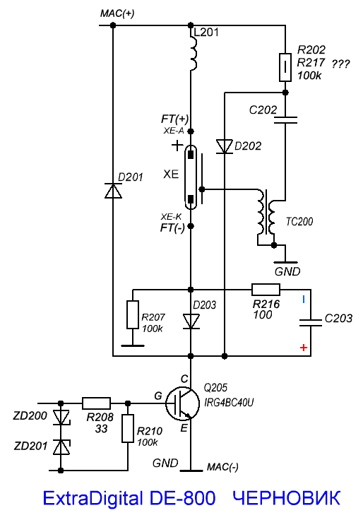

Резистор R202,R217 после первого пыха сгорел.
Резистор сгорел потому, что Q205 был повреждён и переход "коллектор-эмиттер" оказался в коротком замыкании. А Q205 горит или из-за проблем с драйвером (сравнительно медленно переключает, эффекта Миллера) и питанием драйвера (напряжение ниже, чем нужно или не стабильно).
Вы так и не сообщили размеры новой лампы:
4) какой диаметр, длина стекла и расстояние между электродами у новой лампы?
При диаметре большем, чем 3,5 мм, лампа может быть причиной повреждения IGBT Q205 IRG4BC40U.
E5FAED писал(а):IGBT - все переходы с нулевым сопротивлением
Нулевое сопротивление у куска медной проволоки сечением 1 мм2 длиной 10 см. Если у IGBT-транзистора 0 Ом между коллектором-эмиттером, или между другими выводами, то этот транзистор в корзину.

Посмотрите, пожалуйста, схему. Проверьте, всё ли правильно и внесите поправки. SPL-файл для правки - скачать: https://yadi.sk/d/JU4iqVmfkDuMu
1) не понятно куда идет вывод 2 сборки транзисторов Q203 ?
2) вывод 3 микросхемы U201 соединяется ли с минусом платы, GND, эмитттером транзистора Q205 ?
3) D204 - это сдвоенный диод? Как он прозванивается? Куда подключён его вывод 2? Соединяется ли вывод 2 D204 с выводом 2 сборки Q203
4) U201 "G2" - если это сборка цифровых транзисторов, может иметь два варианта компоновки. Попробуйте вызвонить коллекторы и эмиттеры.
5) на конденсаторе C200 присутствует ли 17-20 Вольт, если замкнуть коллектор и эмиттер транзистора Q201?
6) какое при этом напряжение на стабилитроне ZD202 ?
PS: Похоже, что U201 - это инвертор, аналог TC7SU04F (сравните: микросхема IC504 в схеме Metz 48 AF-1).

Непрочитанное сообщение Impulsite » 12 ноя 2015, 16:40
ExtraDigital DF-800, черновик схемы платы в головке. Необходимы уточнения, номера деталей, которые не соответствуют - исправить!
