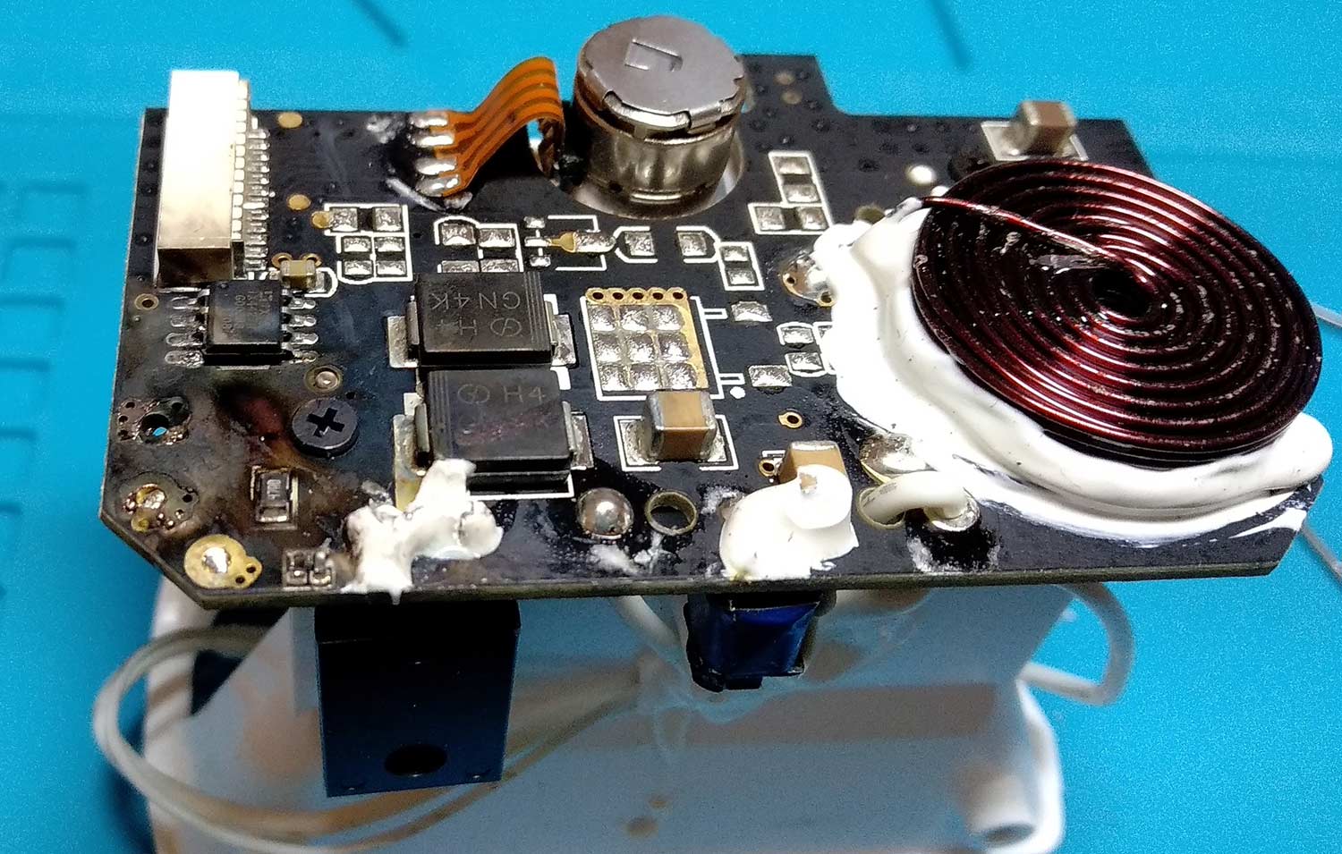

Купил такое чудо YN860LI (не нашел такую тему, наверное я первый) разобрал голову, думал будет просто замена лампы, а вот:
IGBT, на удивление, живой (TIG 056).
Силовая часть схожа с 685.
По этой микросхеме похоже погулял оторванный красный:

Тази микросхема е IX4427N драйвер на IGBT транзистора. На пин 2 идва управление от процесора. Проследете има ли КЗ на процесорната платка. Ако всичко е ОК , заменете IX4427N и неговата обвязка.
Эта микросхема, IX4427N, является драйвером IGBT-транзистора. На контакт 2 приходит управление от процессора. Убедитесь, что на главной плате отсутствует короткое замыкание. Если все в порядке, замените IX4427N и её обвязку.

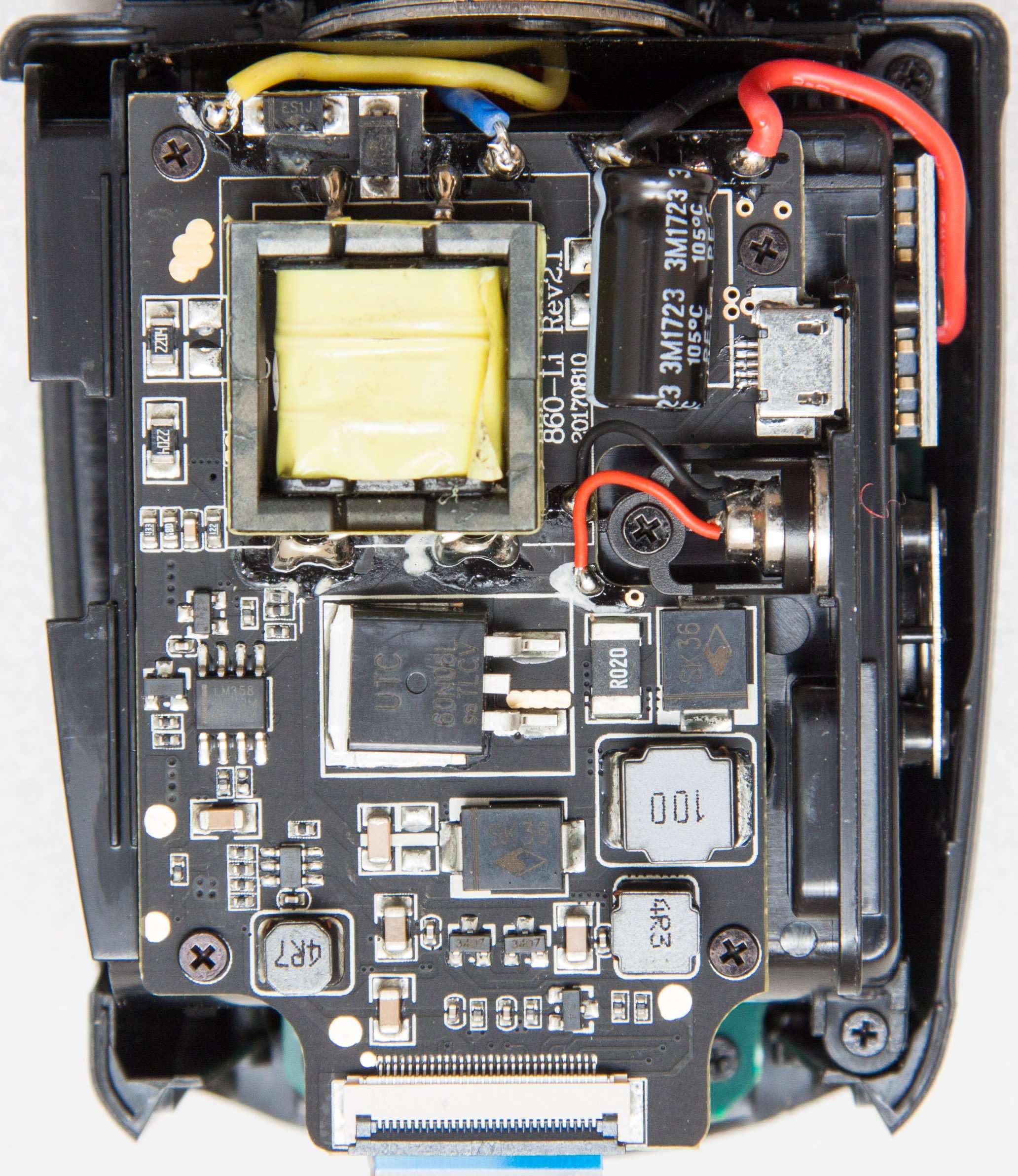

Плата в головке FLASH PCB:

Плата головки почти похожа на Yongnuo YN682C viewtopic.php?f=10&t=2181

Непрочитанное сообщение Volskyy » 17 мар 2021, 11:42
Да, очень похожа, только жаль нет схемы.
Отвалился резистор судя по всему, и думаю что он там нужен.
Надеюсь у кого нибудь есть такая, подсказать номинал.

Volskyy, попробуйте зарисовать эту цепочку. Очень похоже на токоограничивающий резистор и конденсатор - фильтр помех. По схеме и будет понятно, какой требуется номинал.

Непрочитанное сообщение Volskyy » 20 мар 2021, 00:08
Попытался зарисовать, муторное занятие ,хватило на 10 мин... на черном текстолите ничего не видно, приходиться постоянно смотреть увеличенную картинку на компьютере, потом тыкать мультиметром.

Непрочитанное сообщение Volskyy » 29 мар 2021, 12:46
Подкинул новый IGBT драйвер, сопротивление впаял 47к... вроде пока все четко работает.

Непрочитанное сообщение Volskyy » 29 мар 2021, 13:19
Сфоткал, для науки
