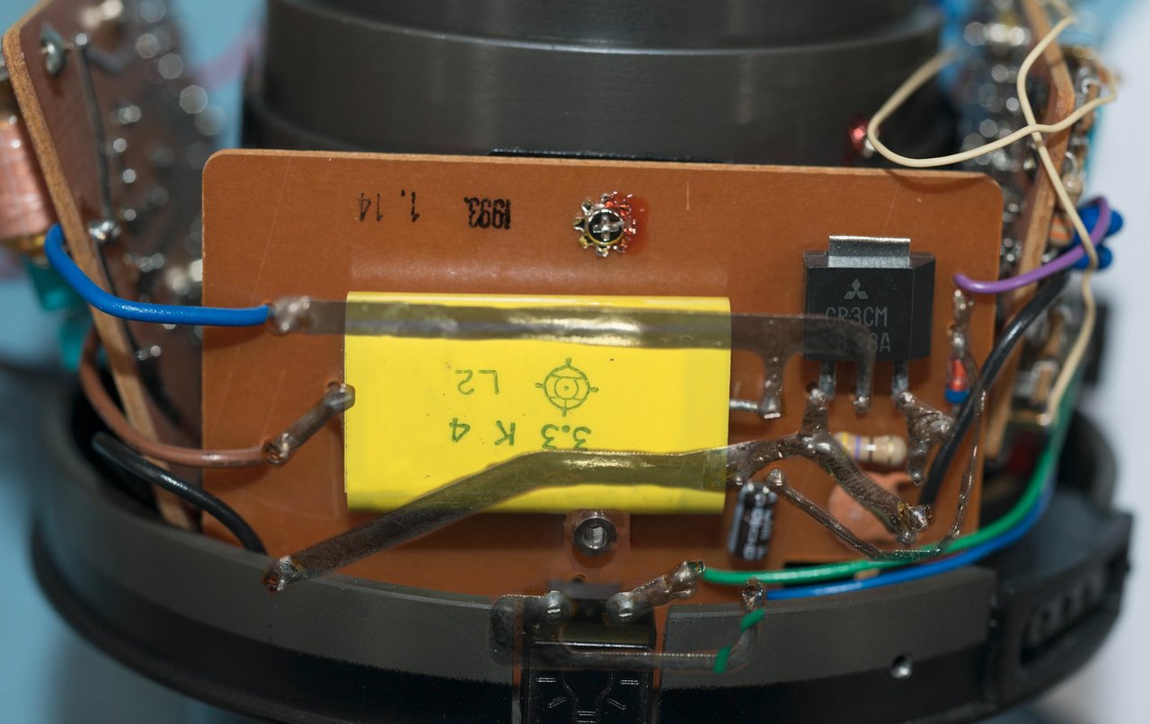

Начинка вспышки объектива будет показана, с расшифровкой в принципиальную схему возможно, но не сразу.

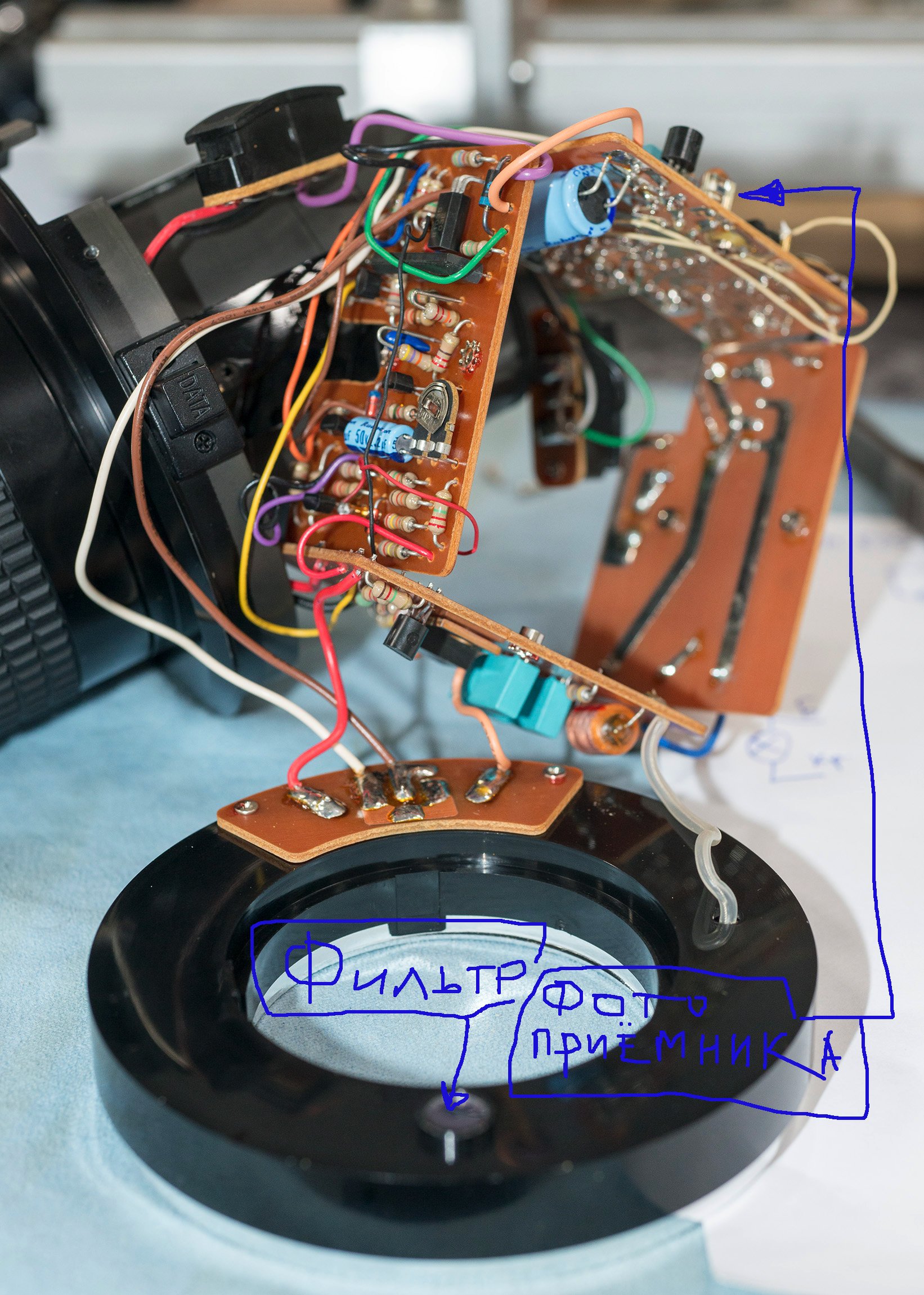

Предварительный анализ и описание говорят о тиристорной автоматической вспышке с отслеживанием и отсечкой энергии по фотоприёмнику
расположенному за фильтром с тыльной стороны импульсной лампы(диаметр лампы 72мм).
________
общий вид начинки и вид на плату с фотоприемником и разъёмами синхро и питания

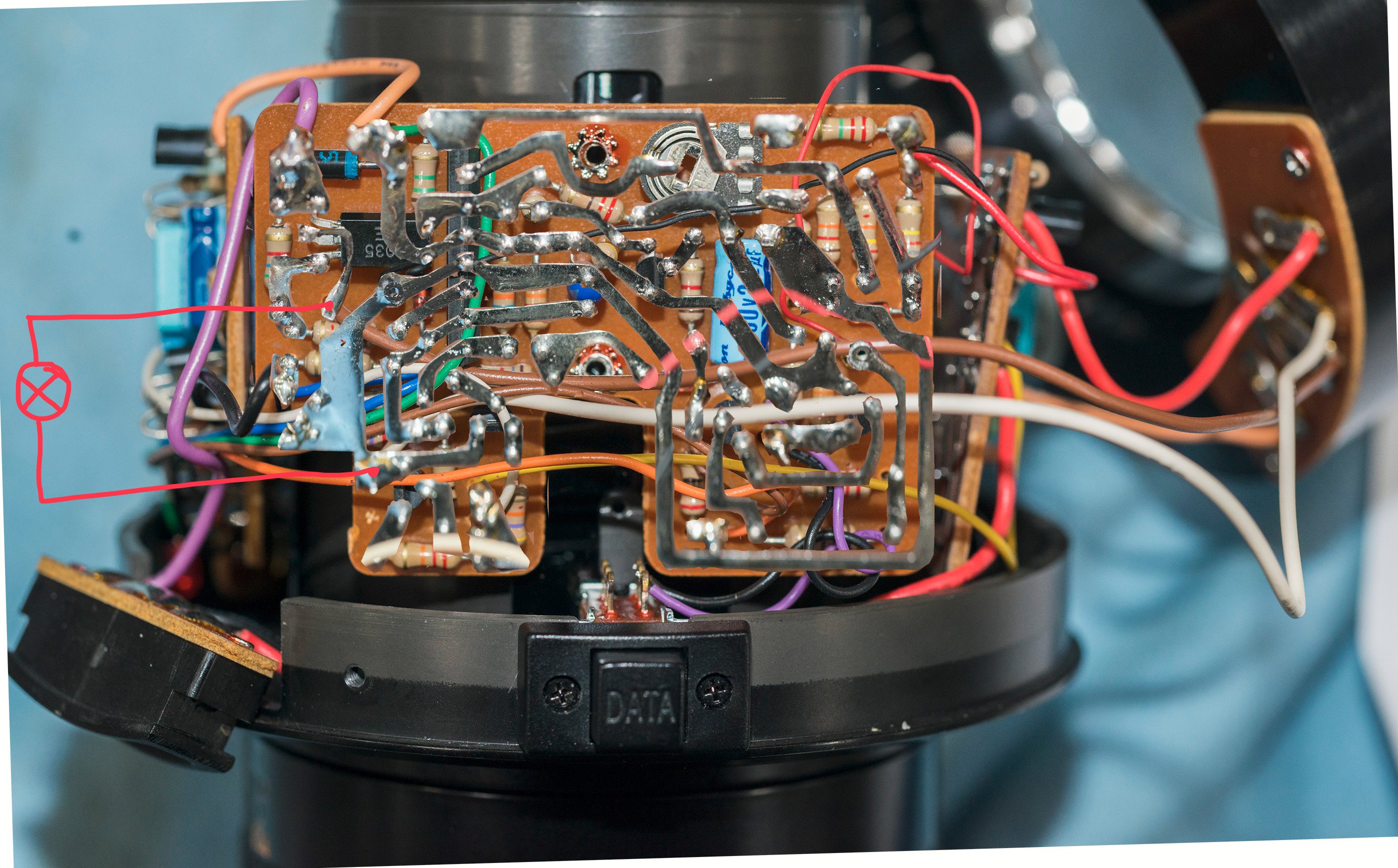

При подаче +12в на обозначенный контакт заработала часть схемы с транзистором B1035 и половиной сдвоенного компаратора M51207L:
включение подсветки и автоматическое выключение через 16 сек отработало по паспорту.

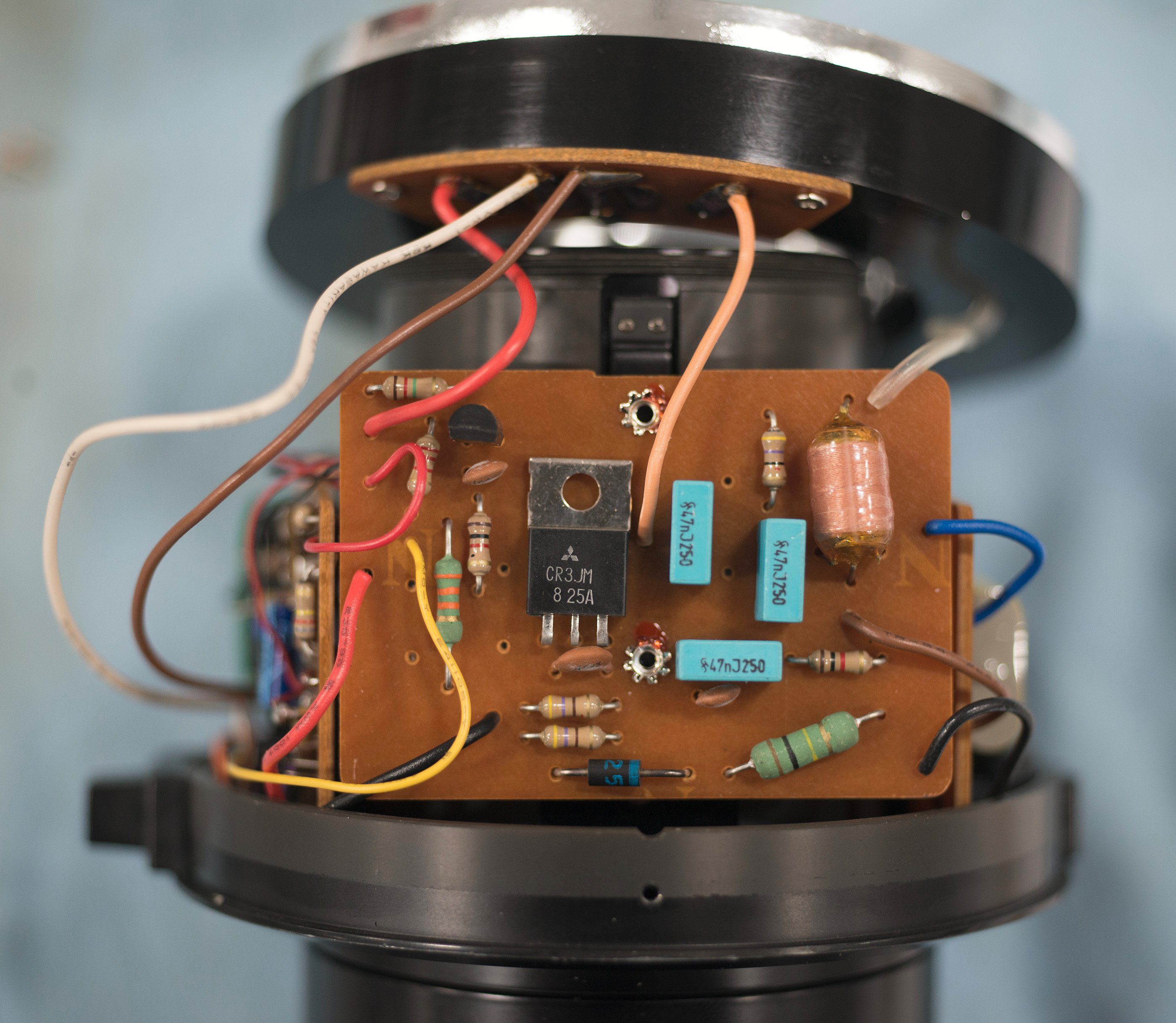

тиристорная силовая часть вспышки на CR3JM, CR3CM и CR02

Непрочитанное сообщение mivlask » 24 ноя 2021, 09:33
дополнения к сообщению №2:
1) транзистор расположенный на плате с правой стороны является ключом, для подключенной к этой плате
(тонкими чёрным и красным проводами, уходящими в глубинные пространства этой чудо макро-машины)
какой-то светящейся хрени внутри объектива. Провода уходят с жёлтых стоек.
Управление этим ключом идёт с кнопки DATA(подключена чёрным и сиреневым проводами).
2) быстро прочитанная часть схемы ключа на 12в лампу подсветки.

Непрочитанное сообщение slavjan » 25 ноя 2021, 10:19
Кнопка почему то как будто замыкает питание на массу :neutral:

Непрочитанное сообщение mivlask » 25 ноя 2021, 20:59
Вы правы, моя ошибка, второй конец выключателя подвешен через резистор на 2 ногу компаратора. Схему подправил,
и продолжаю(по мере свободности) эту часть схемы разбирать дальше.

Непрочитанное сообщение mivlask » 25 ноя 2021, 21:18
Силовая часть разобрана и выглядит так, если есть ошибки поправляйте;)
Номиналы либо по цвету определять, либо соберусь с силами и промерю.

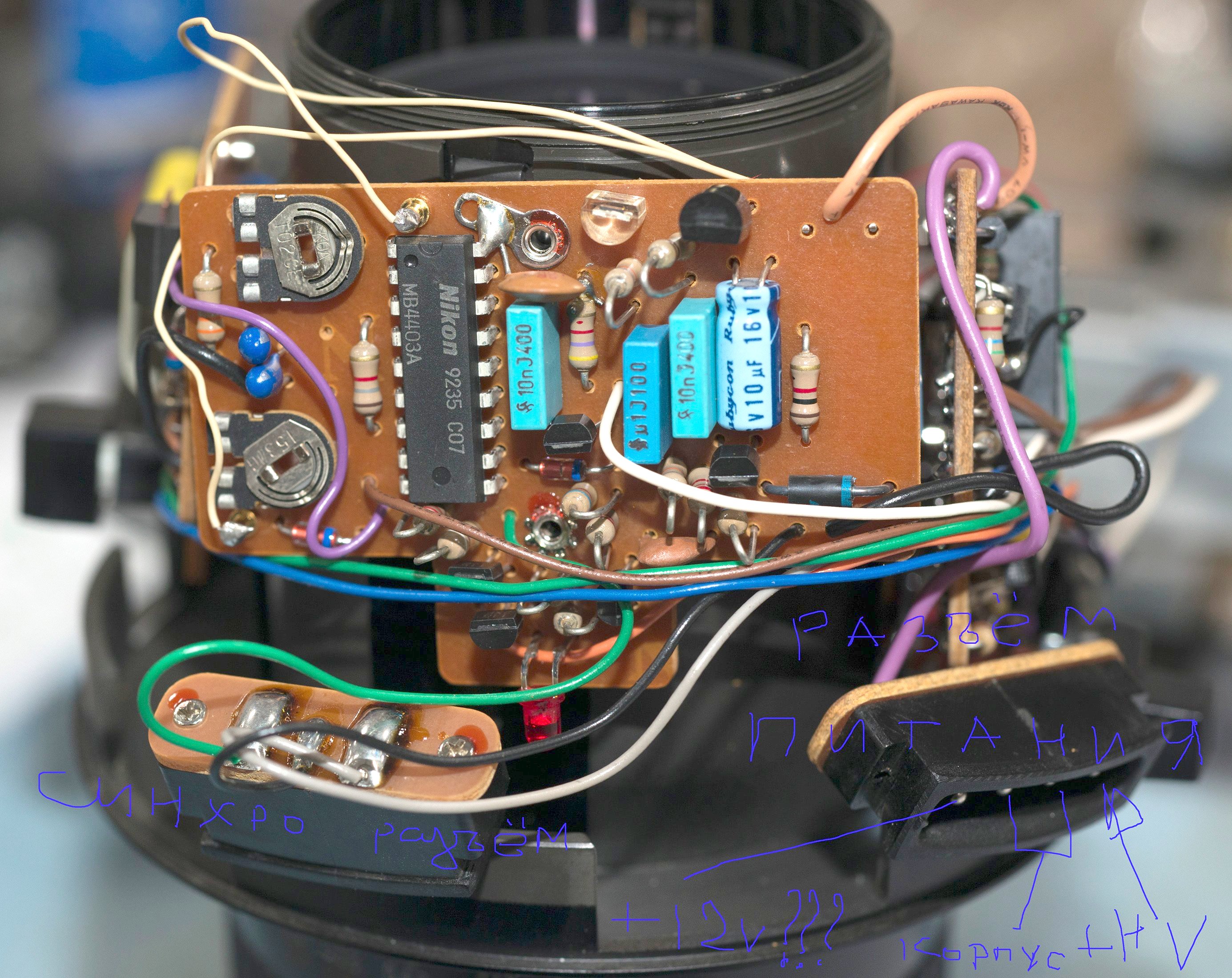

Синхроразъём содержит 3 контакта: общий-земля; Х-контакт-2,5в примерно; готовность-Ready-4,79в.
Вопрос уважаемым: где из самого Godox CP-80 вытащить +12в, которые появляются после включения схемы преобразователя,
дабы подать их на питание мозгов вспышки. Пока использовал от общего подведённого питания +12в.

Распиновка разъёмов вспышки на линзе Nikon Medical-Nikkor 120/4 и
кольцо ввода экспокоррекции вспышки.
Чуть позже попробую померю тестером что там прячется
на этих двух тонких проводах уходящих в недра линзы. На схеме они подключаются к выводам 2 и
через резисторы к 3,4 , непонятной микросхемы NIKON.
Лениво разбирать сейчас...
