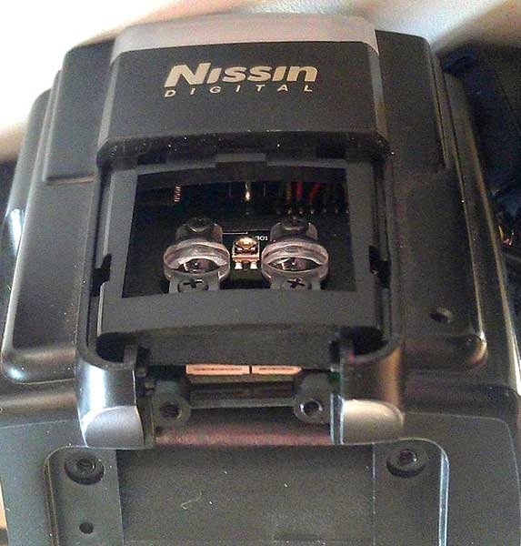

И еще вопрос. При падении был утерян красный светофильтр с морды вспышки, который стоит перед диодами подсветки автофокуса. Можно так пользоваться, или лучше залепить каким то куском красного оргстекла?
Работать можно и без него, но светодиоды и фотоприёмник быстро запылятся. Сейчас, не тратя время на поиски замены (а новое стекло ещё и стоить будет непомерно) можно 3D-напечатать новую маску с круглым или прямоугольным окном в области прожектора АФ-подсветки, в которое было бы несложно вклеить светофильтр из плоского стекла/акрила. При должной степени старания может получиться даже вполне красиво.

За неимением 3д принтера, и желания делать красиво (потому что это потянет много времени, и за это адекватно не заплатят), попробую подобрать какую-то подходящую красную стекляшку, а если не найду, то и так сойдет, не я его потерял, не мне и искать. Мне вспышку на замену лампы принесли.
