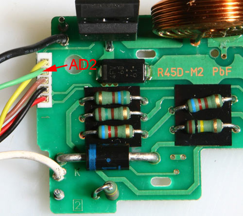

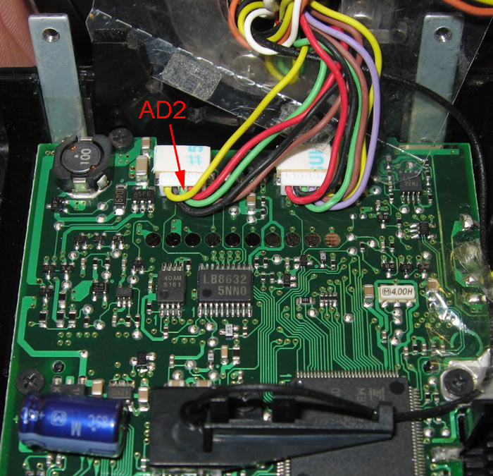

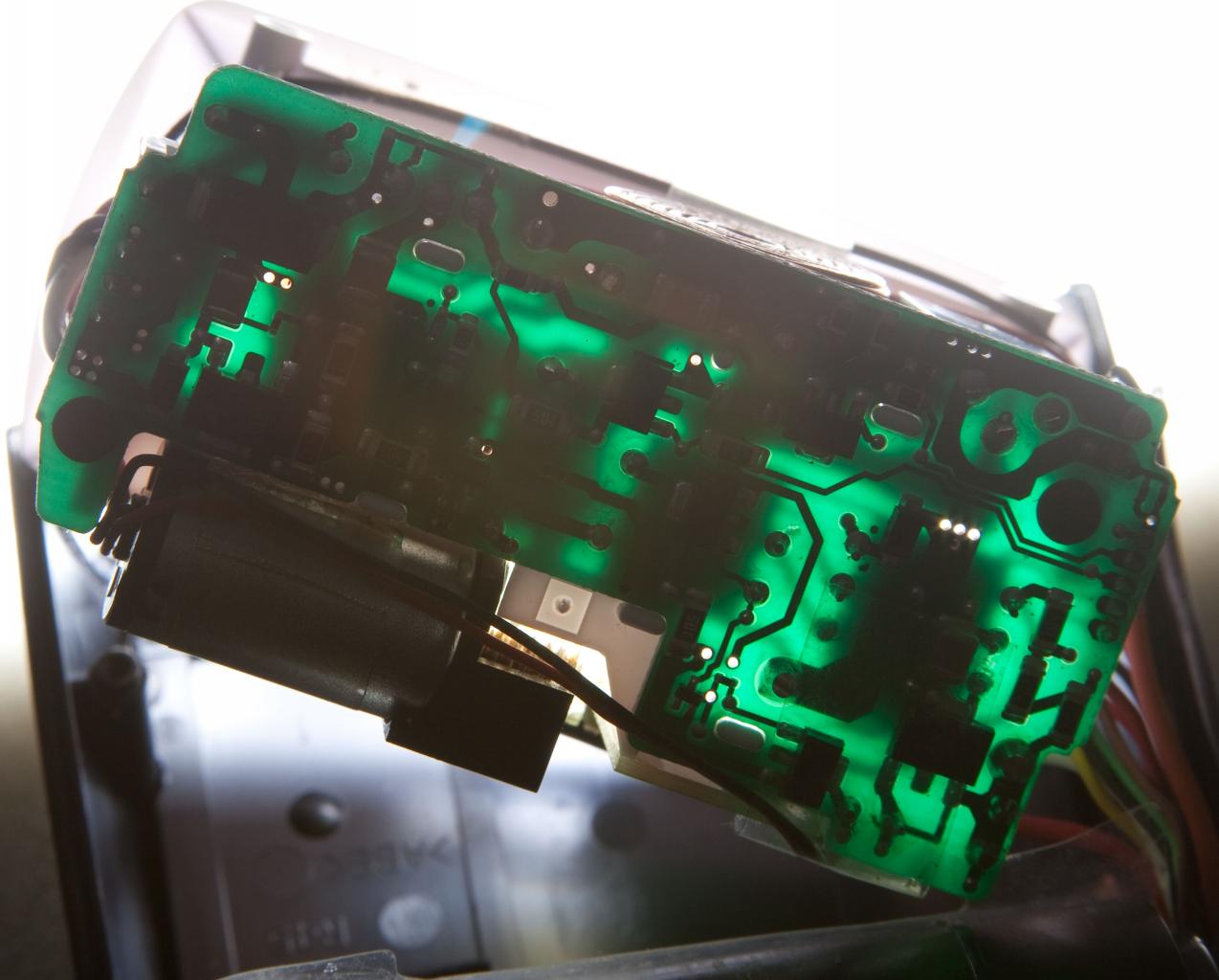

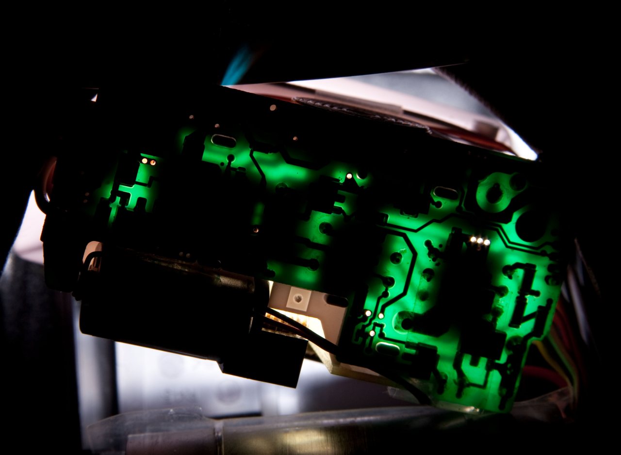

Думаю, не нужно лишний раз напрягать вспышку. Это же может привести к пробою процессора. Просто нарисуйте путь разряда на снимке платы.
И надо проверить целостность зелёного провода, от точки AD2 до разъёма на главной плате. Если этот провод оборван, то SCR2 не будет включаться и тогда катушка L3 может быть постоянно в работе и может нагружать SCR2 увеличенным прямым напряжением.
При прозванивании провода его надо слегка растягивать, чтобы выявить обрыв, если он имеется.
Измерьте ток, потребляемый вспышкой, когда она выключена, и сопротивление на контрольной точке 9 вывода процессора относительно земли, минуса батареи.
- Стаж 13 лет 3 месяца

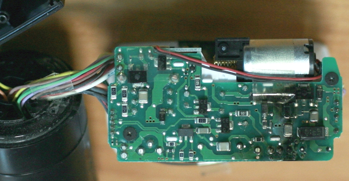

Ребята, долго смотрел на снимки, изучал и думал. Не выдержал и, решив рискнуть, пошёл делать повторные снимки! И вот что я подумал, это скорее всего не разряд, а блик. Либо на той пленке, либо на линзах (что маловероятно). Блик красного провода, потому что никак не мог найти откуда выходит разряд и куда входит. Когда вытащил плату и закрыл паразитный свет, вот что вышло!!!
А мерить сопротивление в КТ и ток - не знаю, нужно ли? Просто нужно вспышку дальше разобрать, а она вроде как полностью рабочая (нууу, не считая этих выстрелов).

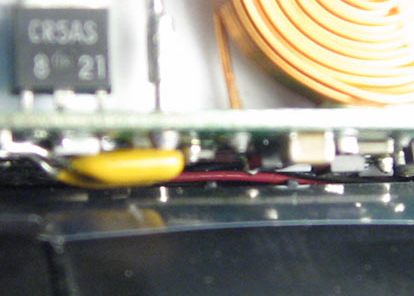

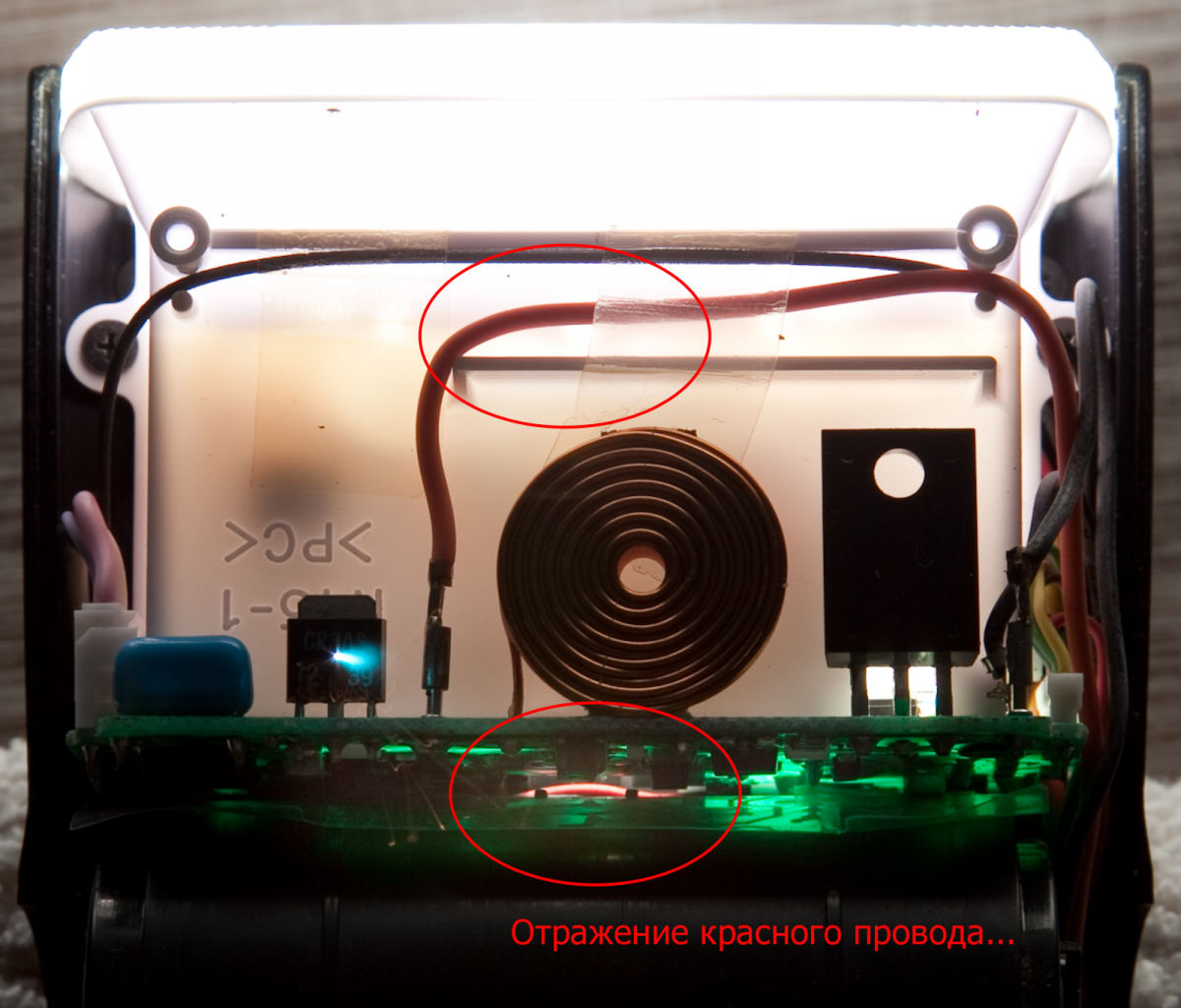

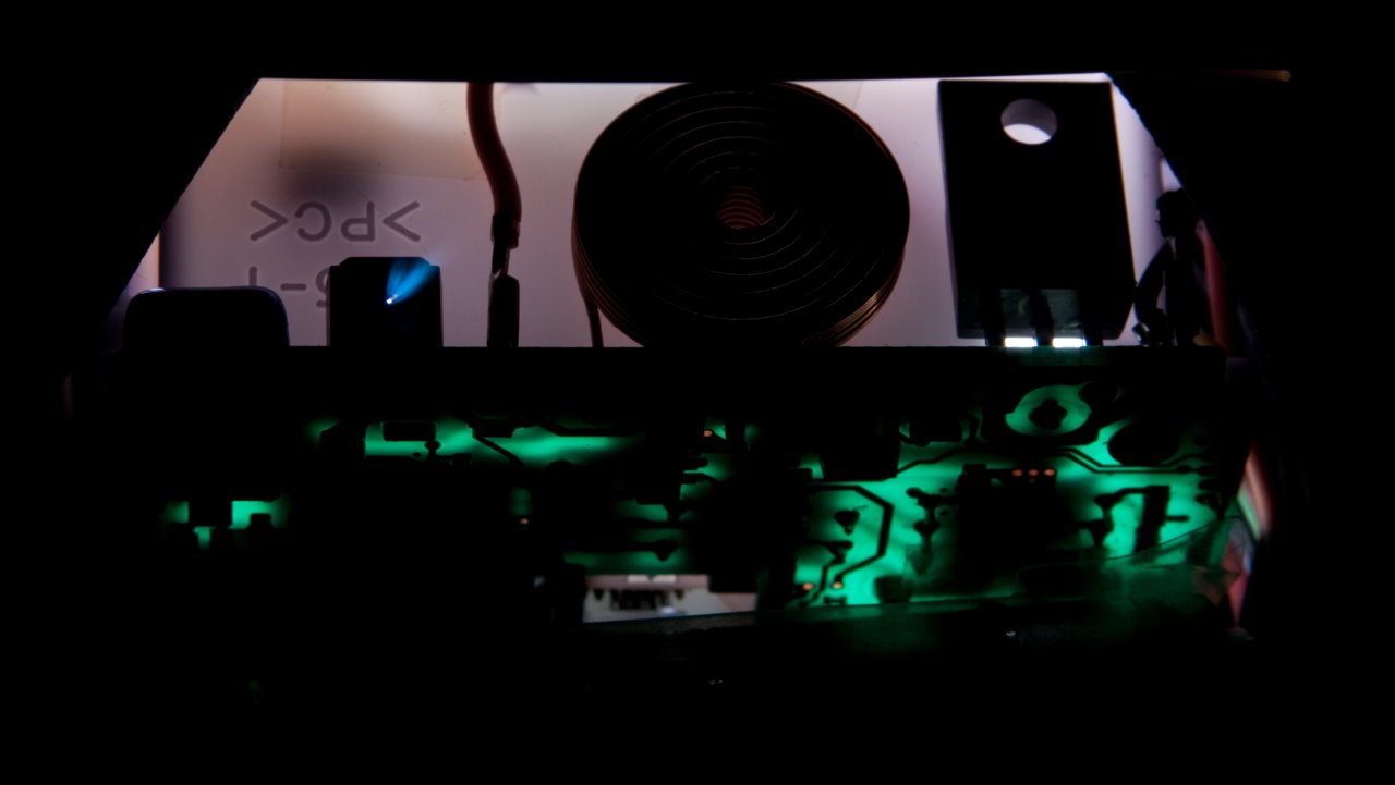

Исключить, конечно, не могу, но как оранжевый провод может отразиться в плёнке, если между проводом и плёнкой находится непрозрачная плата?
Поменяйте пока тиристор. Контрольную точку будете измерять, если окажется, что ток покоя вспышки великоват. Если же этого не выявится, то Вам повезло и все обошлось мелким ремонтом.
Ларчик просто открывался! Это красный провод питания мотора. Он проложен в нижней части и потому под некоторыми ракурсами виден через щель между платой и корпусом конденсатора.
Забавно!
Но всё равно, интересен пробой внутри тиристора CR3AS - из него струя плазмы каждый раз бьёт.
.Поменяйте пока тиристор. Контрольную точку будете измерять, если окажется, что ток покоя вспышки великоват. Если же этого не выявится, то Вам повезло и все обошлось мелким ремонтом.
Забавно!

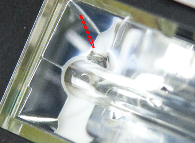

ВОТ! Забыл ещё об лампе рассказать. Что-то мне там не нравятся места, показанные стрелкой. Не мог ли разряд сделать что-то типа КЗ через покрытие рефлектора? И соответственно, через это и тиристор ушеллл... :-(
А если лампу заменить, то там можно как-то залатать эти пробои? Может тем же лаком?
А какой вообще ресурс лампы, на сколько вспышек она рассчитана? И какая у неё правильная маркировка?
А какой нормальный ток покоя у вспышки?

Лампа изношенная, зажигается всё труднее, вот высокое напряжение и уходит "на сторону".Что-то мне там не нравятся места
Сергей, вот здесь: https://impulsite.ru/ctlg/canon/580ex/d_pcb-b.jpg явно видно, что потенциально опасные области залиты изоляционным лаком. И обновить лаковую защиту не будет вредно.
Лампу, конечно, следует поменять, не сейчас, так не откладывая на долго. Судя по Вашим снимкам, лампа у Вас стоит аналогичная лампе SB-800: viewtopic.php?f=28&t=73

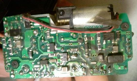

Приветствую.
Стандартная ситуация для этой ветки.
580ех
Хлопок но вспышка была, индикация работала.
Второй хлопок сильнее и вспышка умерла. Не включается вообще.

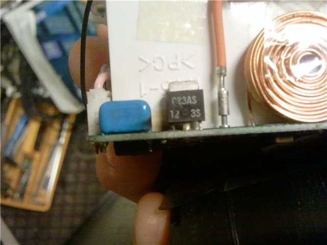

Задавал вопрос на Фото.ру, один из ответов был: аналогичные симптомы, разборка показала обрыв питающего провода лампы.
Решил разобрать.
Оказалось что это не мой случай

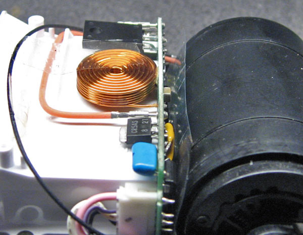

сгорел симистор CR3AS, он черный и напускал вокруг гари.
Фото прилагаю. Прошу простить за качество, снимал телефоном.
Если нужно, могу сделать лучше.
Сам не мастер, буду пользоваться услугами знакомого.
Попытался найти этот симистор или тиристор, но пока безуспешно.
Ветку читал, прямого указания на аналог или возможность покупки не нашел.
Это уже вторая поломка подобного рода в нашей компании.
Буду признателен за помощь.

Здравствуйте, Aleksei Nazarati!
Такая авария не заканчивается только той платой, что на ваших фото. Потребуется и главную плату менять. Это 100%. Меняйте сразу обе платы, и плату лампы и главную плату. И также будет полезно заменить силовые провода между головкой и нижней частью.
Если главная плата будет не инициированная, то перенос микросхемы EEPROM, IC101S может помочь.
