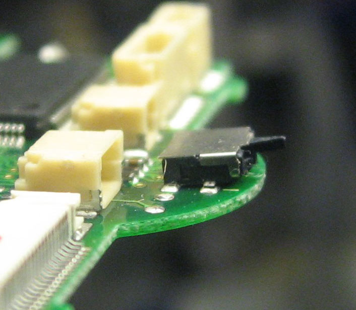

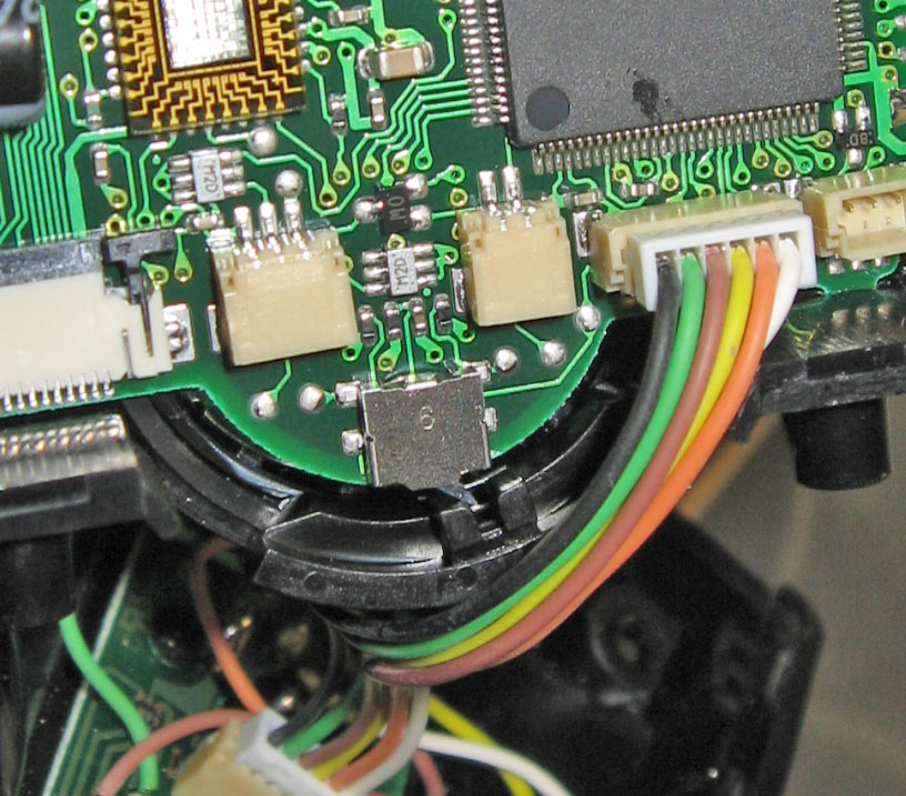

Не утерпел вскрыл вспышку сегодня. По результату, вскрытие показало что переключатель выглядит аккурат как у Вас impulsite, на фотографии... то есть уже вскрыто и без язычка... из вспышки ничего не выпало
Похоже ее уже разбирали до меня. хотя нет.. .язычок на месте... сейчас попробую восстановить его телодвижения.
При ближайшем рассмотрении оказалось что язычка нету и нет штырька на который он ставится
из вспышки так ничего и не выпало... похоже она была в ремонте, из нее высыпали лишние запчасти. поставили изолирующую прокладку под правый контакт и закрыли... требуется замена переключателя... ни у кого нет такого?
Пока убрал из под контактов то что там было подложено в качестве изолятора, на экране зажегся значок вспышки, как в инструкции, и появилась возможность выбора группы и канала. Насколько я понимаю сейчас вспышка находится в режиме "Мастер". Вопрос: В этом режиме если ее поставить на фотоаппарат она будет работать в нормальном режиме? Или нужно вернуть изолирующею прокладку назад? И еще один вопрос, она будет нормально работать в без проводном режиме? Хотя это сейчас проверю
В режиме мастер, поджечь вспышку при помощи CANON 60D не удалось
Пока собрал ее выставив в режиме Slave. Надо искать переключатель.

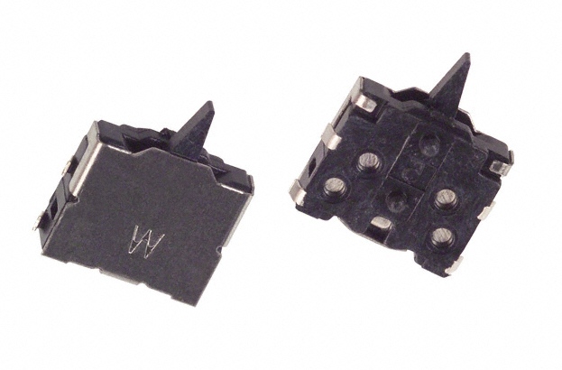

Вот спецификация на переключатель: ESE23. Другие SMD переключатели: http://parts.digikey.com/1/parts-kws/detector-switch_Michail_ писал(а):Надо искать переключатель.
