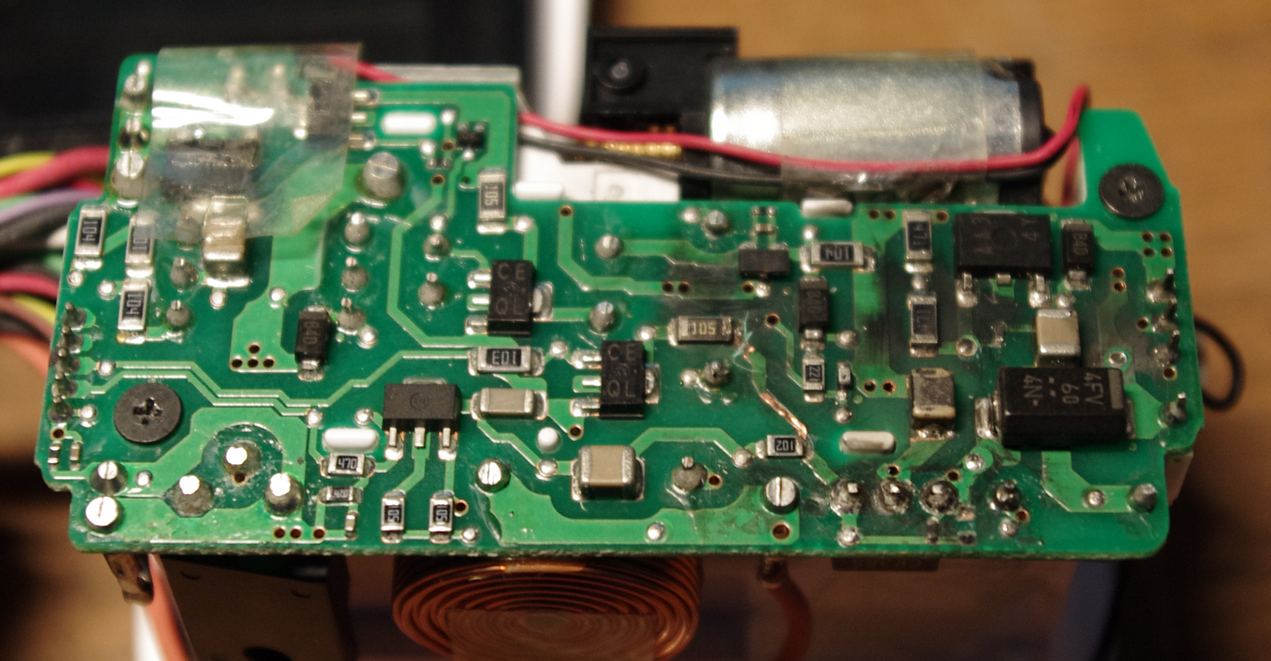

Доброго времени суток, форумчане.
Можно сказать "в наследство" досталось сие чудо 580 EX в почти нерабочем состоянии. на D плате следы извержения, как у всех, что там делать мне ясно.
Есть вопрос по главной плате для Знающих людей.
Подскажите номиналы обведенных в кружек комплектующих.
Заранее благодарю.
ЗЫ. Заменой плат заниматься буду вряд ли, попробую реанимировать, ибо есть время, возможность и, главное, желание+немного знаний...
Заранее благодарю.
Здравствуйте, bezlimiter!
Позвольте, пожалуйста, скачать полноразмерное изображение платы. Если у Вас есть возможность сфотографировать также хорошо другие платы, то это было бы просто здорово!
Деталь в корпусе SOT-89 c маркировкой "16" - это стабилизатор IC16 на 4,8 Вольта типа XC6201P482PR, а конденсаторы по 2 мкФ.
