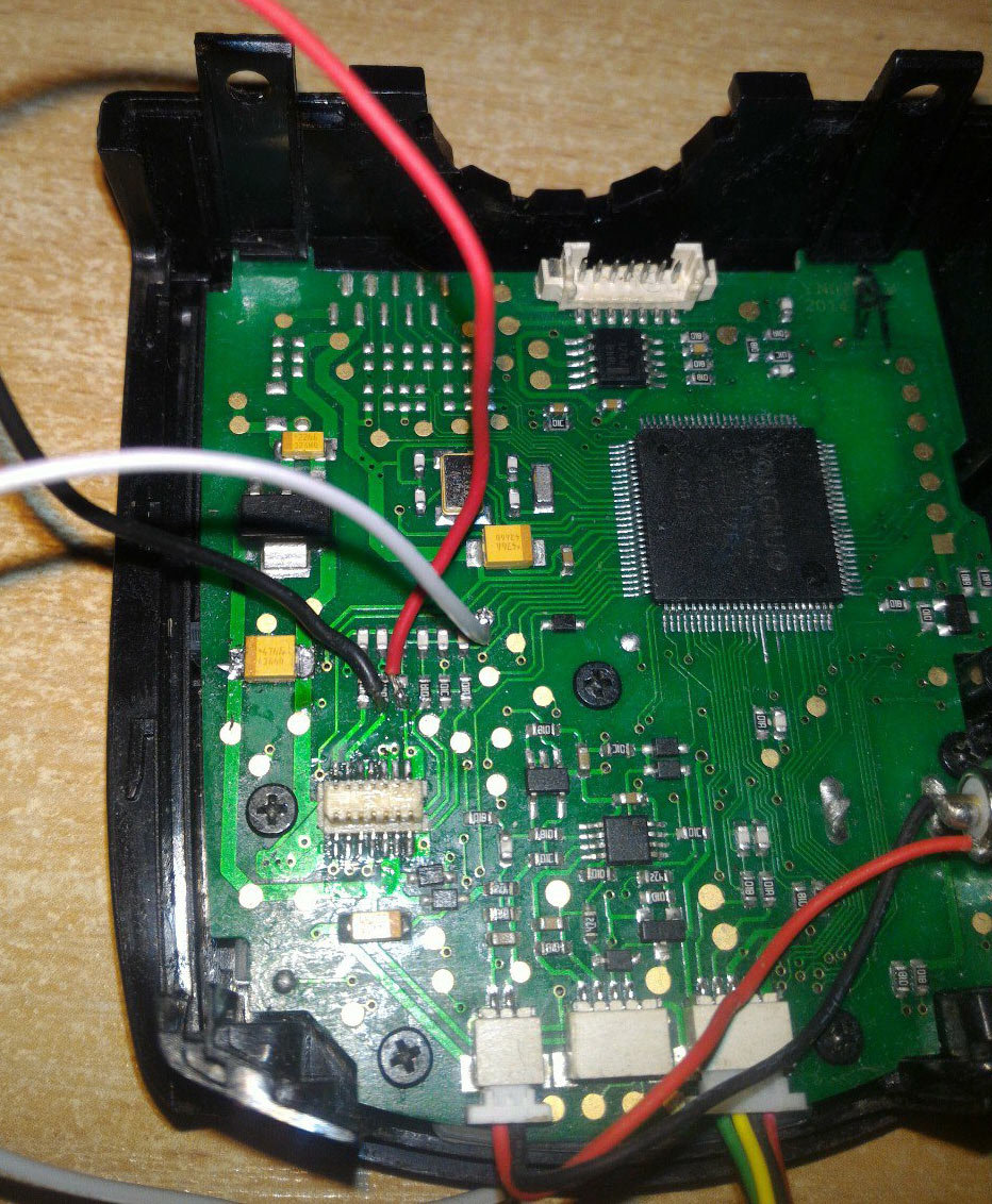

Прилагаю так же фотографию своей главной платы, замкнуты красный и черный провод.

andrej942011 писал(а):Прилагаю так же фотографию своей главной платы, замкнуты красный и черный провод.
andrej942011, главная плата вашей вспышки похожа на вот этот снимок главной платы Yongnuo YN560-III (третьей).
Ваша главная плата отличается тем, что ней обозначены номиналы резисторов, на снимке выше все резисторы "слепые".
Нанесите на фото номиналы "слепых" резисторов и других деталей. Или, если у вас получится, сделайте снимки главной платы вашей вспышки с обеих сторон.

Высылаю фотографию главной платы с 2 сторон, если что то еще нужно могу замерить.

За фото премного благодарен! И, если остался снимок платы без надписей, то также выложите его или пришлите на Изображение. Получилась хорошая иллюстрация для: viewtopic.php?p=367#p367

Добрый день!
Транзистор пока что не менял, но вспышка запускается только при зажатой кнопке включения, транзистор Q101, заказал из другого города, в моем нет радиодеталей, как придет отпишусь, а пока что поведение вспышки идентично, работает только после спящего режима. Напряжение на TP229 присутствует постоянно 3,3V, хоть до, хоть после спячки, хоть в спячке, при этом пришлось удалить D206, а иначе вспышка не засыпает. Кнопку включения временно фиксирую для проверки.
Пробовал ставить транзистор BC547B, ниже приложу распиновку подключения, так же узнал наименование Q101 (S12) - это CJ2312.
Стаж 13 лет 11 месяцев
Re: Yongnuo YN560-II (вторая)
Непрочитанное сообщение Impulsite » 12 ноя 2017, 16:03
Да, верно, на месте Q101 подключать BC547 надо в соответствии: G-> B, D-> C, S-> E.
