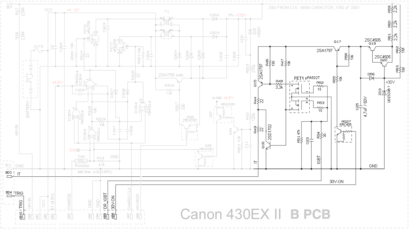

impulsite писал(а):Paniki, я не всё, наверное, понял, но постарался перевести Ваше сообщение как можно ближе к тексту. Оцените, правильный ли получился перевод (текст, выделенный зеленым цветом)?
Хочу предложить сделать следующие проверки (все напряжения измеряются относительно земли - GND):
Вероятно, что преобразователь 6->330 В работает, но что-то не в порядке с высоковольтной частью.
1) Подключившись к выводам основного конденсатора, показанным на рисунке https://impulsite.ru/ctlg/canon/430ex/s ... harge2.png или на разъёме CN1 https://impulsite.ru/ctlg/canon/430ex2/d_pcb-a.jpg, посмотреть после выключения вспышки, сохраняется ли некоторое время напряжение на основном конденсаторе C14 и с какой скоростью уменьшается ? Если конденсатор C14 разрядить резистором, как рекомендуется здесь, то при следующем включении происходит ли зарядка обычным образом?
2) Сообщите какая величина напряжения на конденсаторе поджига C21 и на конденсаторах вольтодобавки C22, C88W.
3) Проверьте величину напряжения на стабилитроне ZD3, должно быть около 30-33 В.
4) Проверить по возможности осциллографом, когда нажимаешь кнопку "PILOT", появляется ли на входах AB6 "30V-ON" и AB8 "DR_IGBT" управляющее напряжение примерно 4-4,5 В со стороны главной платы A PCB? И появляется ли при этом на затворе IT1 напряжение 30 В?
Если на основном конденсаторе C14 поддерживается 330 В, то при подаче вручную на AB6 "30V-ON" кратковременно ! напряжения 4-4,5 В должен открываться транзистор Q17 и на коллекторе Q15 должно появляться напряжение 30 В. Если теперь одновременно на вход AB8 "DR_IGBT" подать напряжение 4-4,5 В то на выходе "IT", т.е. на затворе IGBT транзистора, должно появиться напряжение 30 В.
5) Если напряжение 30 В не появляется в указанных местах, то смотреть исправность транзисторов Q15, Q16, Q17, Q19, Q20, FET1, RQ27.
6) Если напряжение 4-4,5 В не появляется на входах AB6 "30V-ON", AB8 "DR_IGBT" и AB10 "TRIG" при нажатии на кнопку "PILOT", то искать проблему на главной плате A PCB.
7) Довольно часто горят тиристоры SCR1. Я бы рекомендовал временно (или навсегда) тиристор SCR1 заменить заведомо исправным тиристором типа MCR100-6. Такая замена была уже описана или в одной из тем про вспышки Canon 430EX, Canon 580EX или Canon 580EX II.
8) Проверить осциллографом проявляется ли на AB10 "TRIG" напряжение уровня 4-4,5 В, когда нажимаешь кнопку "PILOT" ? Либо, при отсутствии осциллографа, можно проверить цепь поджига следующим образом: а) замкнуть коллектор-эмиттер IT1 перемычкой проводом сечением не меньше 0,75 мм2, б) кратковременно ! подать на вход BC4 BD4 "TRIG" напряжение около 4-4,5 В. При исправных цепях поджига и заряженном C14 должно произойти зажигание импульсной лампы XE1.
Надеюсь, что понятно изложил и жду ваших сообщений.

Доброго времени суток господа. Прошу помочь с таким вопросом, чем можно заменить транзистор Q16(2SD1702) или где купить данный
Непрочитанное сообщение Impulsite » 10 мар 2015, 17:25
Здравствуйте, DjonFargo!
Думаю, вполне можно NPN-транзистор с рабочим напряжением от 60 В и выше, с током коллектора не меньше 0,8 А и с hFE = 400 и больше. Или смотреть в сторону замены Q15+Q16+R44+R46+R47+R48+R53+R53+FET1 на IGBT-драйвер типа IX4424, IX4427, IXDN402 и т.п. с рабочим напряжением до 35 Вольт и выходным током 1,5-6 Ампер.

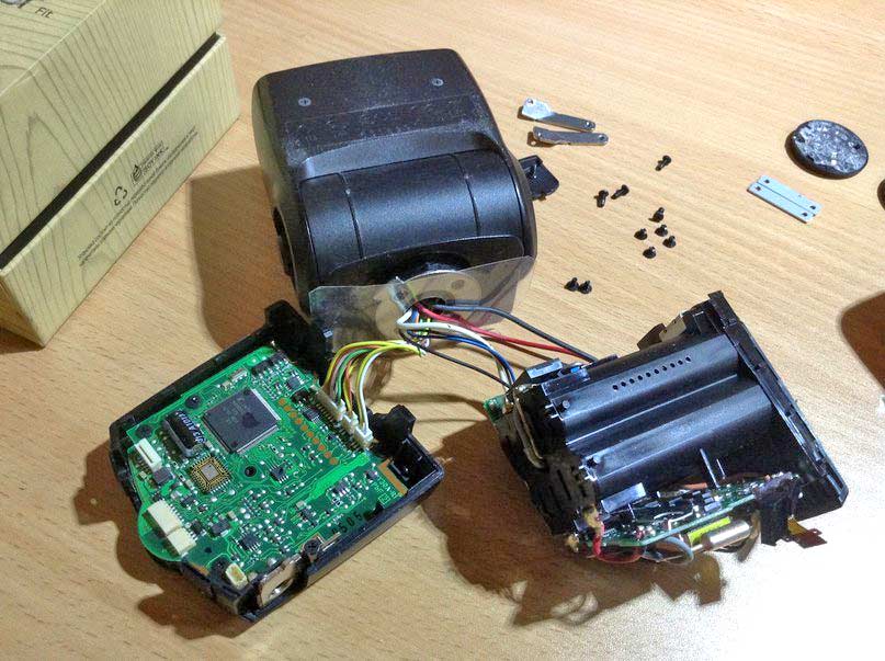

Непрочитанное сообщение adsfdg » 23 апр 2015, 21:14
сегодня разбирал для прозвона проводов.
прозвонил - провода целые, лампа визуально в норме тоже.
Но заметил одну странность: мне показалось что конденсатор не заряжен был когда я его разряжал. После прозвона собрал вспышку, вставил аккумы, пощелкал пилотом, опять же мерцает что то но не вспыхивает. Сделал разрядник из лампочки, попробовал разрядить - лампа как я понял должна была мигнуть, но реакции не было никакой.
Может ли умереть конденсатор и реально ли его на какой либо заменить?
Непрочитанное сообщение Impulsite » 25 апр 2015, 19:22
Исключить "смерть" конденсатора, конечно, нельзя. Но это легко проверяется извлечением конденсатора и подстановкой его в схему простой вспышки, такой как СЭФ-3 или FIL-105 и т.п.. А до этой процедуры следует убедиться, что на выходе повышающего преобразователя есть высокое напряжение, примерно 330 Вольт на точках "HV +330V" и "GND" и оно доходит до основного конденсатора C14 1150 мкФ 330 В в точках "DK1" и "DK2", "BD1" и "BD2".

adsfdg писал(а):прозвонил - провода целые, лампа визуально в норме тоже.
Потому что провода к конденсатору всё таки порваны.

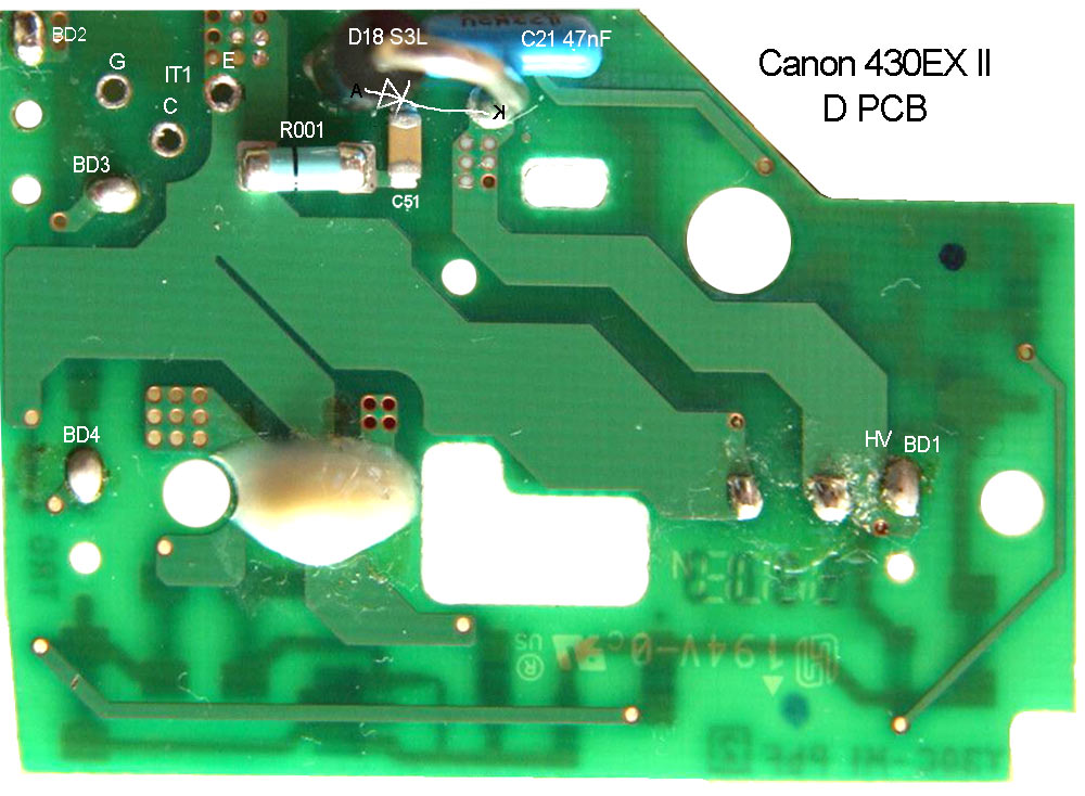

Проверьте соединения по цепи разряда. Или какой-то компонент или провод в обрыве:

impulsite писал(а):Проверьте соединения по цепи разряда. Или какой-то компонент или провод в обрыве:
Кстати, спасибо! В тот раз выручили схемкой. А оказались минуса до главного конденсатора перебиты) у всех трёх))
