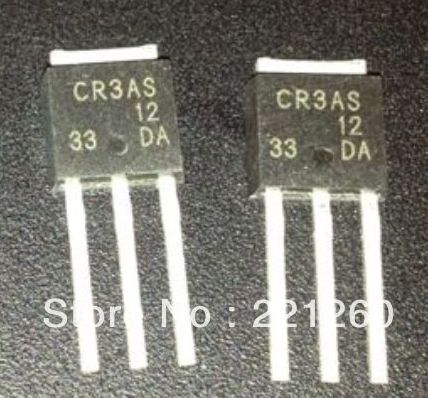

Спасибо за ответ. Наткнулся на эту ссылку:impulsite писал(а):Транзистор IT1 и тиристор SCR2 проверьте на отсутствие короткого замыкания. Об этом уже говорилось ранее.
viewtopic.php?f=10&t=512&start=75&view=print
Тут как раз про мою беду) Я проверил сопротивление тиристора CR3AS, выдало между анодом и управляющим = 138 мегаом, а между катодом и управляющим = 5.54 килоом. Между анодом и катодом = 137 мегаом. Вывод дросселя L3 отпаял как там и было написано. Это нормально?

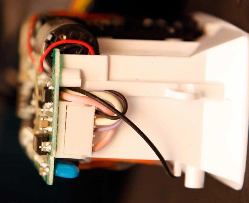

У меня напряжение 0.2V, хоть и не знаю если провода те же что и на 580EXII. А вот про сопротивление не совсем понял где мерить, не знаю где на 580-ой тот самый белый провод.impulsite писал(а):Также, измерив напряжение между розовым и черным проводом на разъёме платы и убедившись, что оно меньше 1-2 Вольт, измерьте сопротивление между белым и черным проводами.
И еще пару фото на всякий случай:
Упомянутый вами белый провод виден на этом снимке: ctlg/canon/580ex/nebbius_02960.jpg
Измерив напряжение между чёрным и розовым проводами и убедившись, что напряжение безопасно, можно измерить сопротивление между чёрным и белым проводами.
Белый провод, это Xe(-) (или XE-K), черный провод - общий минус, GND. Между ними находятся диод D19 и транзистор IT1 (CT40KM). Когда транзистор IT1 поврежден, находится в коротком замыкании, то прозвонка красным щупом мультиметра на белом проводе, а чёрным щупом на чёрном проводе на разъёме (см. фото), покажет наличие диода (D19). Если IT1 исправен, то прозвонка показывает большое сопротивление.

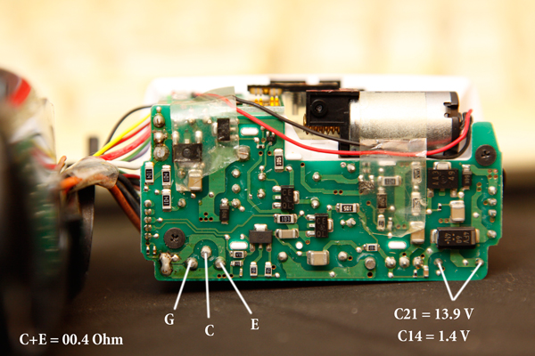

Между чёрным и белым сопротивление в 152 кОм. Это плохо?
Еще прозвонил IT1, он прозванивается во всех положениях щупов, не знаю где эмитер и коллектор но сопротивление в одном положении 13 Ом а в другом 5 Ом. Это плохо?
Последний раз редактировалось Nebbius 2 фев 2014, 16:40, всего редактировалось 3 раза.
Спецификацию на транзистор CT40KM-8 можно посмотреть здесь. Когда смотришь на лицевую сторону транзистора, выводами вниз, то слева направо: затвор (G), коллектор (C), эмиттер (E).
Какое сопротивление между коллектором и эмиттером в вашем случае? \
Какое напряжение на конденсаторе C14? Какое напряжение на конденсаторе C21?

Nebbius, это у Вас должны быть мысли после изучения этой темы, где уже неоднократно возникали такие же, как у Вас, вопросы.
Расскажите, пожалуйста, каким прибором измеряли и на каких пределах? А то какие-то противоречивые сведения - на C12 1,4 В, а на C21 13,9 В. Так не бывает. На включенной вспышке не может быть на конденсаторе поджига C21 напряжение больше, чем на основном конденсаторе C14 (1400 мкФ 330В).
Судя по вашим измерениям, транзистор IT1 повреждён, в коротком замыкании. Это тоже вызывает сомнения. Если действительно между коллектором и эмиттером такое малое сопротивление, то можно бокорезами откусить выводы транзистора и остатки выводов выпаять. Убедиться, что и у извлечённого транзистора сопротивление между К и Э меньше 20 Ом. Заменить новым.

Спасибо. Померил на проводах MC(+) и MC(-) которые идут с K PCB, там 4,75V, а на C21 напряжение в 4.60V. IT1 не выпаивал но там все те же показатели, 00.4 Ома. Замеряю мультиметром DT9205A
