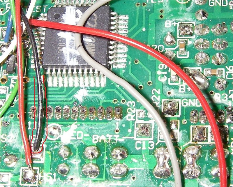

Прошу помощи! Excett У Вас вспышка разобрана. подскажите куда идёт чёрный проводок из точки HS5? У нас он отвалился в процессе починки. на рисунке его видно:

Смотрите "раскладку проводов". Думаю, Excett подтвердит, что чёрный идет к ноге.

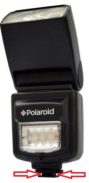

Так и есть, черный уходит сквозь отверстие в платке ноги и идет на боковой её контакт (виден снаружи):
