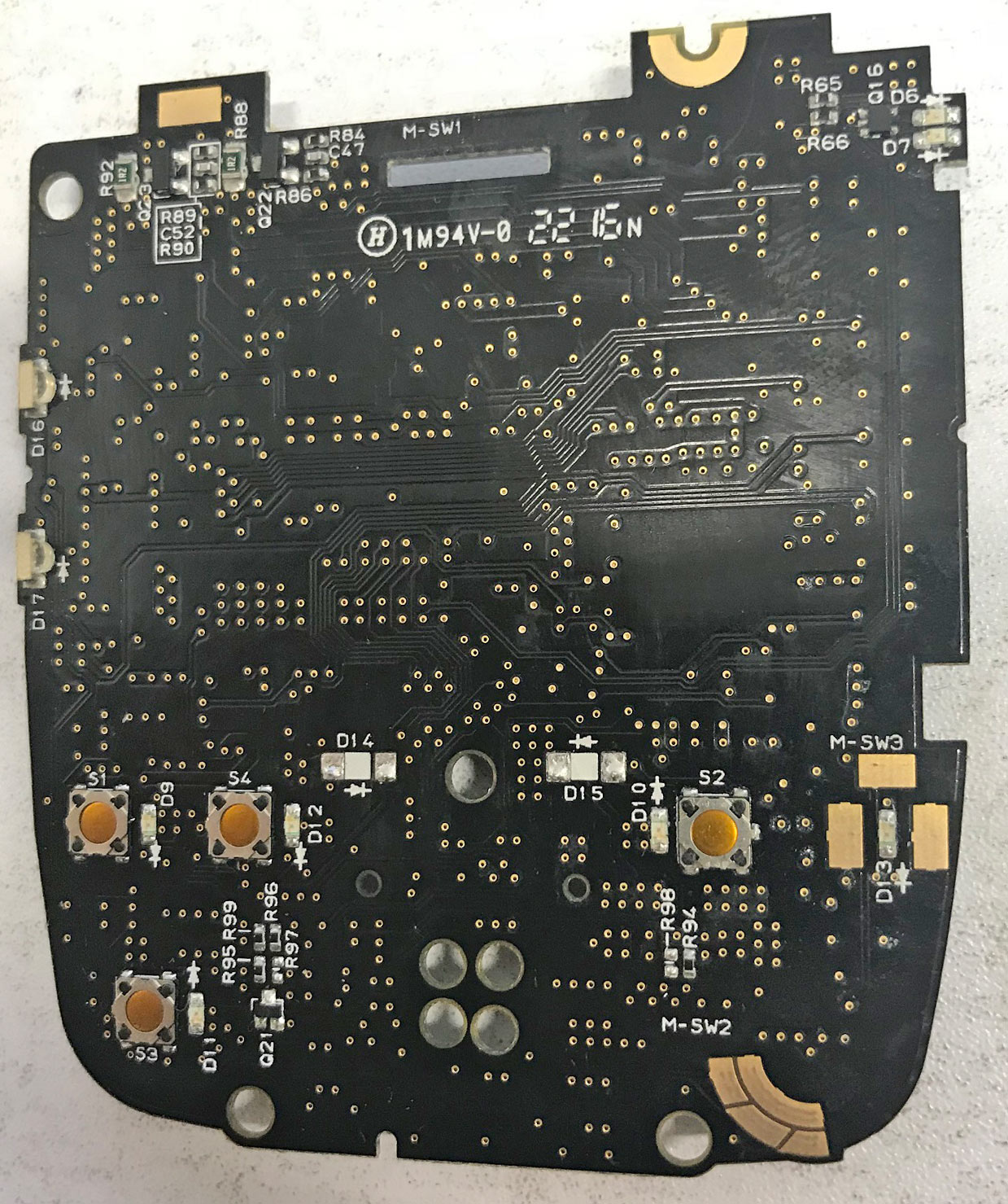

Достал главную плату 1m94v-0
Может кто то подсказать где можно заказать ?

Очень хорошо. Расскажите, что произошло с вспышкой, что потребовалось её ремонтировать?vinnik__ писал(а):Достал главную плату 1m94v-0
И пожалуйста, сфотографируйте главную плату, освобожденную от шлейфов, и с таким разрешением, чтобы можно было прочитать маркировку на самых мелких деталях. Часто для этого требуется подбирать направление источника света наклон печатной платы. Если на общем виде маркировка не читается, то тогда следует сфотографировать поверхность печатной платы крупно по 4-8 фрагментам, которые я смогу потом склеить в "панораму".

Нет, такие снимки никуда не годны. Я же к вам, как к фотографу обращаюсь, надеясь на нормальное качество изображения. Или я ошибаюсь?
Требуется снять главную плату с таким качеством: https://img-fotki.yandex.ru/get/6429/79 ... f_orig.jpg
Если ваша техника не позволяет сфотографировать целиком, тогда направляя объектив перпендикулярно плоскости печатной платы, сфотографируйте вид главной платы со стороны деталей, частями, примерно так, как показано на схеме:
Когда размер картинок слишком большой для форумного загрузчика, то можно выложить их например, в облако Google или на Yandex.Disk.

Я, к сожалению, не фотограф .
В любом случае я немного не понимаю зачем фото, так как мы знаем, как выглядит плата и её маркировка.
Всю под микроскопом проглядел, визуальных повреждений не увидел.
У меня просто и компонентов нет, даже если я найду причину, вот и ищу сразу полную плату.
Если есть советы что проверить, буду так же благодарен .
Покупка новой в приоритете.

Довольно часто бывает, что горит на плате копеечная, доступная в продаже, деталь. И менять из-за неё плату целиком - дело очень затратное. По маркировке можно установить марку детали, найти аналоги на замену. И по снимкам, присланным пользователями, удается восстанавливать схемы вспышек. Как пример, часть схемы SB-700: http://impulsite.ru/viewtopic.php?p=6688#p6688. Это важно особенно для тех вспышек, к которым нет и не будет (в ближайшем будущем) сервис-мануалов и схем в открытом доступе. Если вы ремонтник, то вы понимаете необходимость наличия электрической схемы. И поэтому я прошу вас и всех, кому приходится открывать вспышки, тщательно фотографировать печатные платы.vinnik__ писал(а):в любом случае я немного не понимаю зачем фото
Здесь в этой теме есть уже фото главной платы. Но на них маркировка некоторых деталей заплыла. Кроме того, есть вероятность того, что конкретно ваша печатная плата отличается в результате производственных улучшений. И качественные снимки позволяют увидеть разницу не только по названию платы, но и по расположению и по надписям на деталях.
Рекомендации по съёмке: чувствительность не более 800 единиц. Диафрагму - от 8 до 11 - это даст необходимую глубину резкости и разрешение. А выдержка - по обстоятельствам в режиме Av или M. Свет скользящий, под углом около 45 градусов к поверхности. Камеру держать перпендикулярно к плате и снимать крупно, частями с перекрытием соседних снимков, как на схеме: http://impulsite.ru/viewtopic.php?p=28908#p28908
При попытках включения вспышки происходит ли проверка механизма зума вспышки? Процессор прогоняет рефлектор от 24 до 105 мм и обратно и, если тест проходит нормально, разрешает включение вспышки. Если обнаруживается какая-то механическая проблема, процесс включения вспышки тут же прекращается. У вас как?Если есть советы что проверить, буду так же благодарен.
Главный включатель M-SW2 чистый? Нет проблем с контактной гребёнкой?
И, кстати, однажды хорошие снимки позволили увидеть окислы в межслойных переходах на ПП: http://impulsite.ru/viewtopic.php?p=14532#p14532

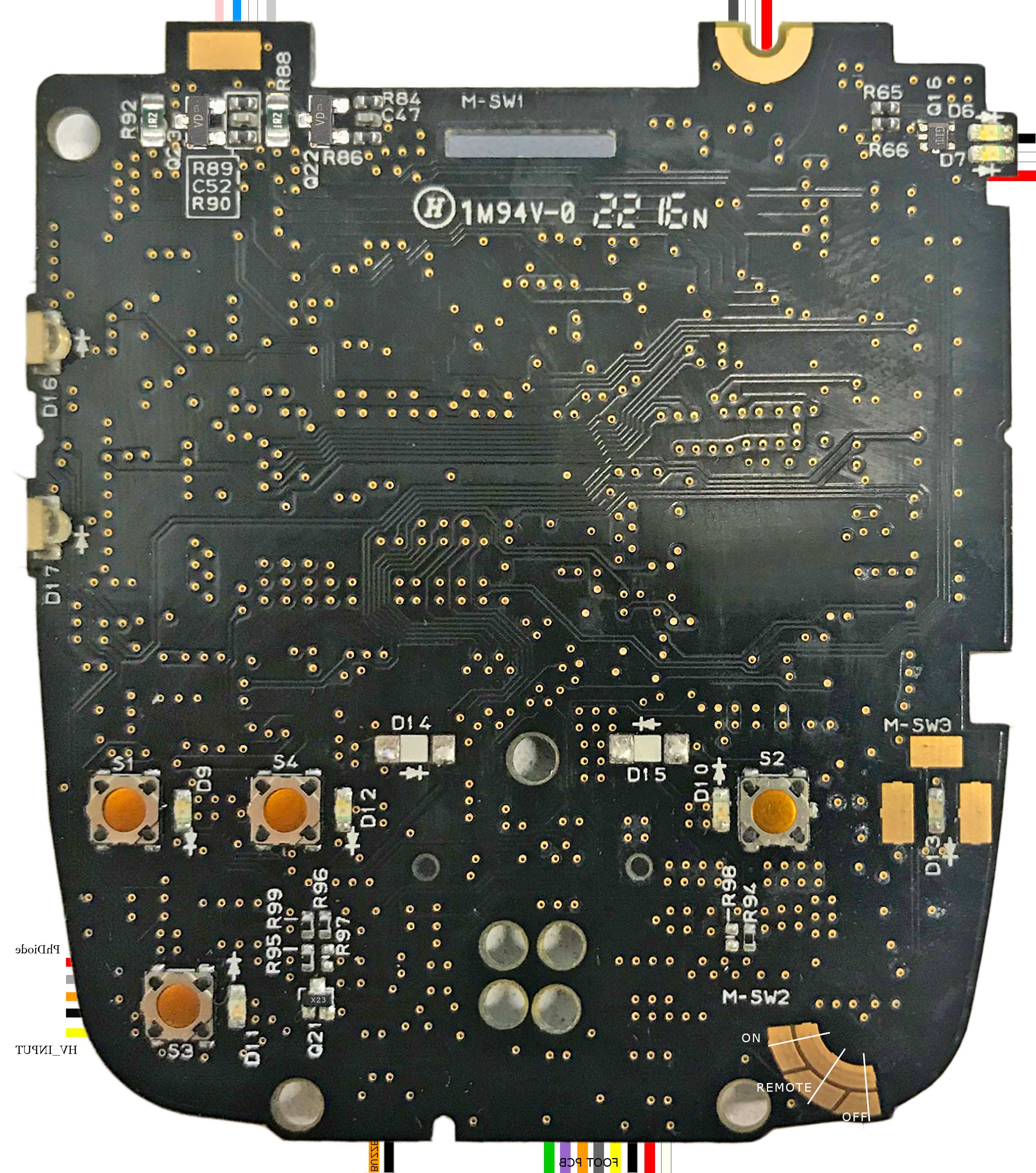

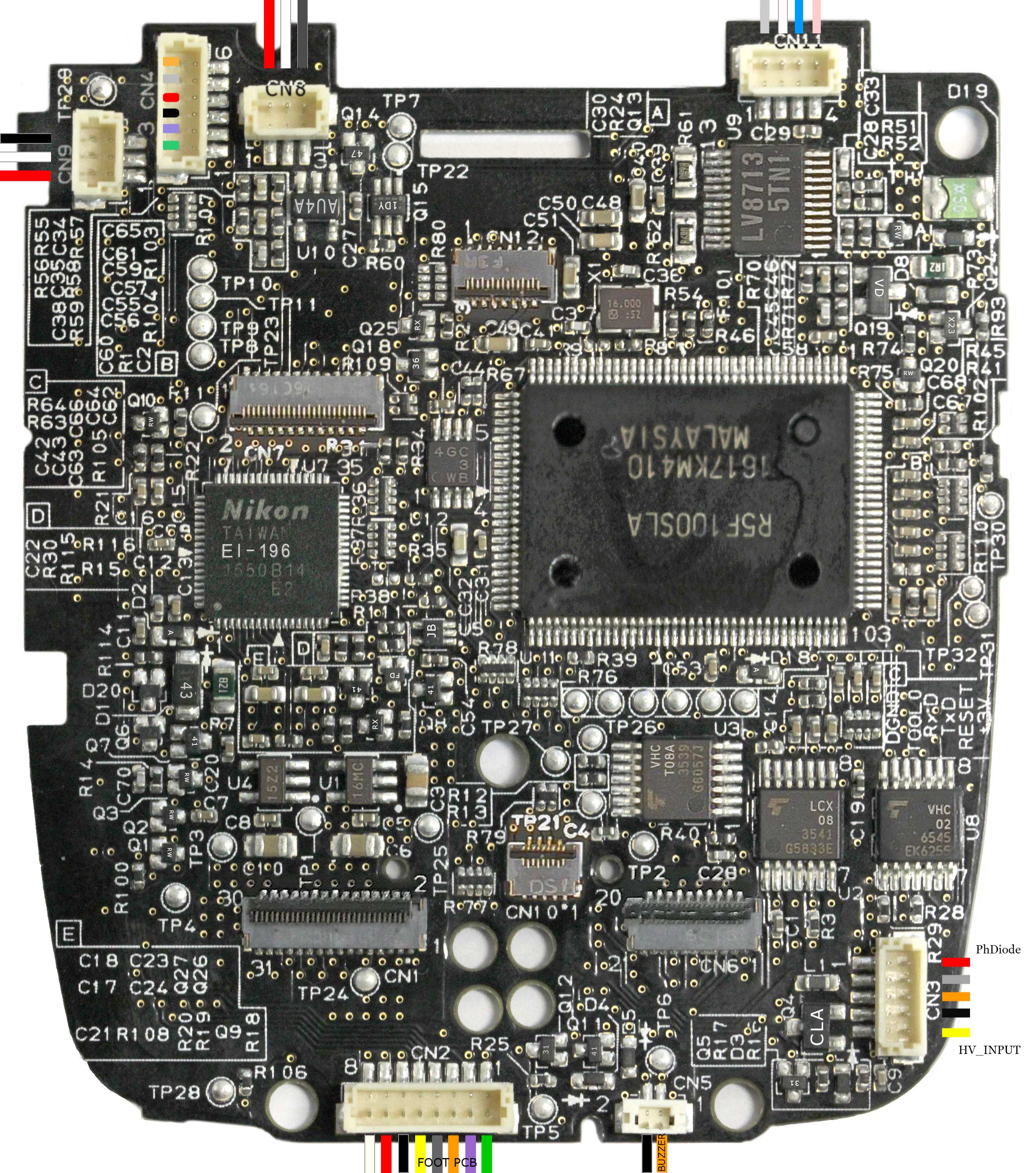

vinnik__, у вас не осталось фотографий главной платы с подключенными разъёмами? Требуется уточнить цвета проводов и назначение разъёмов главной платы.

GaryK, спасибо за фото! По нему уже вполне можно начать рисовать раскладку проводов.

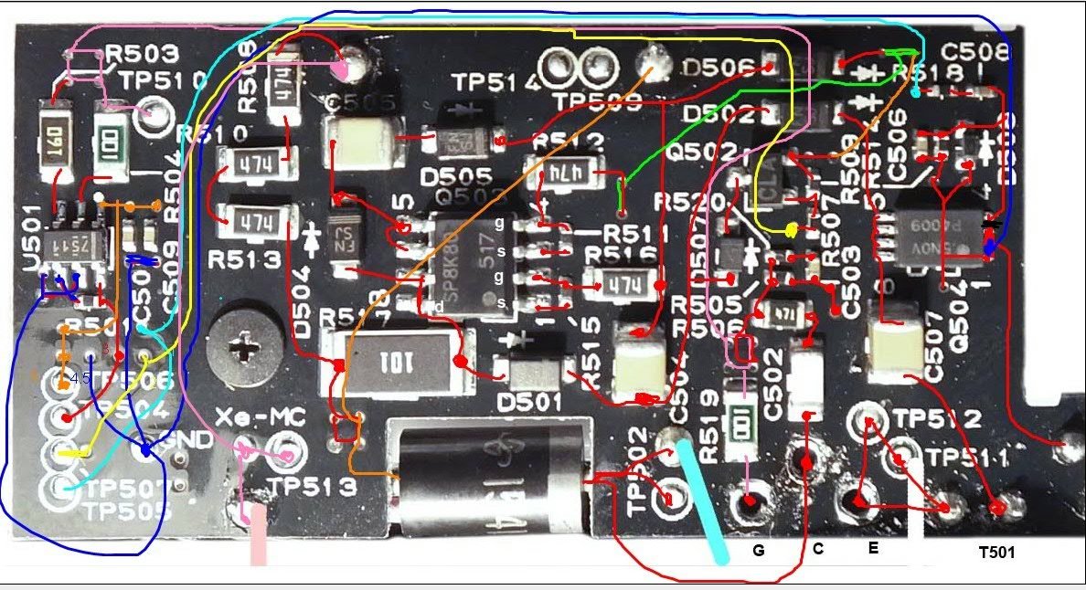

приветствую! вот попалась такая вспышка,решил немного внести вклад в общее дело)
http://i.prntscr.com/5Eim1s10Qq2rY9ojRKJLRw.jpeg прозвонкой примерно определил куда идут дорожки.
и вот какая проблема... нет напряжениия на конденсаторе поджиига c507 также непонятно назначение элемента q502 вроде npn транзистор.он управляется отдельной линией с основной части схемы ...2 контакт cn501 через R507.

Re: Nikon SB-5000
Привет, Boris_S!
Я раскрасил ваш рисунок соответственно назначению цепей. Красный слева - питание драйвера U501, синий - GND, голубой - поджиг, фиолетовый - управление затвором Q501, серый - катод лампы XeK, жёлтый - управление транзистором Q502.
Даже сложилась, правда не до конца, схема вольтодобавки. Истоки транзисторов Q503-1 и Q503-2 "повисли в воздухе". Эмиттер Q502 (зелёная линия) тоже как-то не понятно... Если вы прозвоните тщательнее центральную часть печатной платы, обвязку Q503, Q502, соединения C504, C505, то можно будет уточнить схему.

http://i.prntscr.com/D_3Ovvp1QBOnBt6X9A8MSA.jpeg
прозвонил вопросы.эмиттер q502 на GND так-же
q502 npn на прозвонку на схеме pnp у Вас .
вот ещё что... помпа уз постоянно шумит.на отражателе лампы по всей видимости датчик влажности .с внутренней стороны.если предположить ,что с ним что то не так,и нет сигнала на включение на q502 то надо смотреть в эту сторону ....звонится 100кОм в обе стороны тот датччик

Re: Nikon SB-5000
Спасибо, исправил. Стало получше, но эмиттер Q502 явно куда-то ещё прицеплен. По идее Q502 служит для включения вольтодобавки. Т.е. когда Q502 открыт, то и Q503-1 и Q503-2 тоже открыты и, когда открывается Q504, то напряжение конденсаторов C504, C505 складывается с напряжением основного конденсатора MC и это утроенное напряжение прикладывается к аноду-катоду лампы XE.
C507 заряжается по цепочке XeA-R508-R510-R513-R517-D501-D502.

Re: Nikon SB-5000
igbt gnd и GND тут на плате не соединены у меня. хотя метализация выдрана так как меняли его ии поставили вообще RJP63K2 я поменял на 5001.
а вот эмитер q502 GND
http://i.prntscr.com/trYtyLSOSuago4Ll40IpWw.jpeg

Re: Nikon SB-5000
да. запутался немного я )))
d506 catode GND
http://i.prntscr.com/7Oz20a-LQsyyCEsufaP0kg.jpeg
разобрал конденсатора блок, вот так там
http://i.prntscr.com/OrevOvWWTuyKyZfZbNwzPQ.jpeg
1500uF 330 V main
http://i.prntscr.com/deeGe-wfSHG8pqvTjBKLnw.jpeg
тут с преобразователя высокого напряжения идёт только розовый провод

Re: Nikon SB-5000
Отличная работа!)
Собрал, подсоединил разъёмы основной части. Не звонится GND и IGBT_gnd между собой. Может действительно с металлизацией отверстия при замене igbt выдрали и контакт там был. Нет такого соединения на плате самой... то есть оно должно быть вообще-то.
