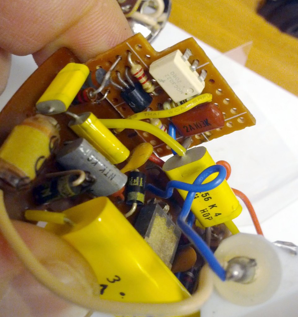

Кст., обнаружил на этой же плате странность (см. рисунки)
Такое ощущение, что дорожка перед C18 расплавилась, а между дорожками в месте крепления D6 и C18 слегка полыхнуло.
На рисунке видно, как припоем "зацепил" за продолжение.
Еще меня смущает вид поверхности L1. Напоминает воздействие высокой температуры.

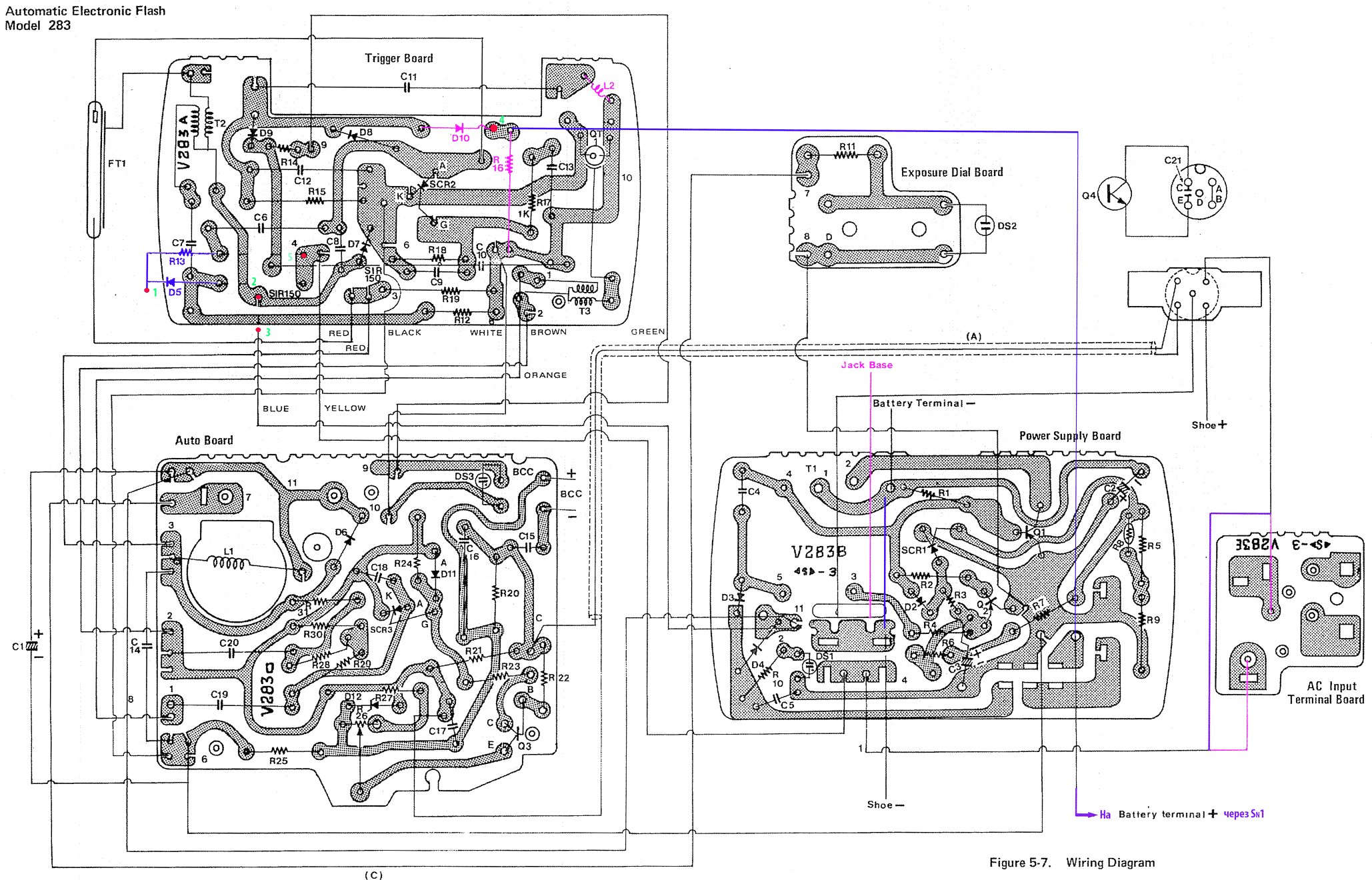

Если еще понятно, что через S1 и R25 на участок "Auto Board" (контроля экспозиции) подаётся плюс питания от батареи. А вот как общий провод этого узла соединяется с минусом батареи - не понятно. При том, что питание батареи 6 В, а стабилитрон D12, судя по сервис-мануалу, на 9 В.
aakol, а на вспышке есть где-нибудь серийный номер? В сервис-мануале говорится о различиях в схеме во вспышках разного года выпуска.
Вот здесь я попытался цветом показать токоведущие дорожки:
По идее, коричневая линия, минус "Auto Board", должна иметь соединение с минусом батареи.
aakol, прозвоните, пожалуйста, дорожки и провода между платами. Помогите уточнить схему, почему коричневая линия "висит" в воздухе?

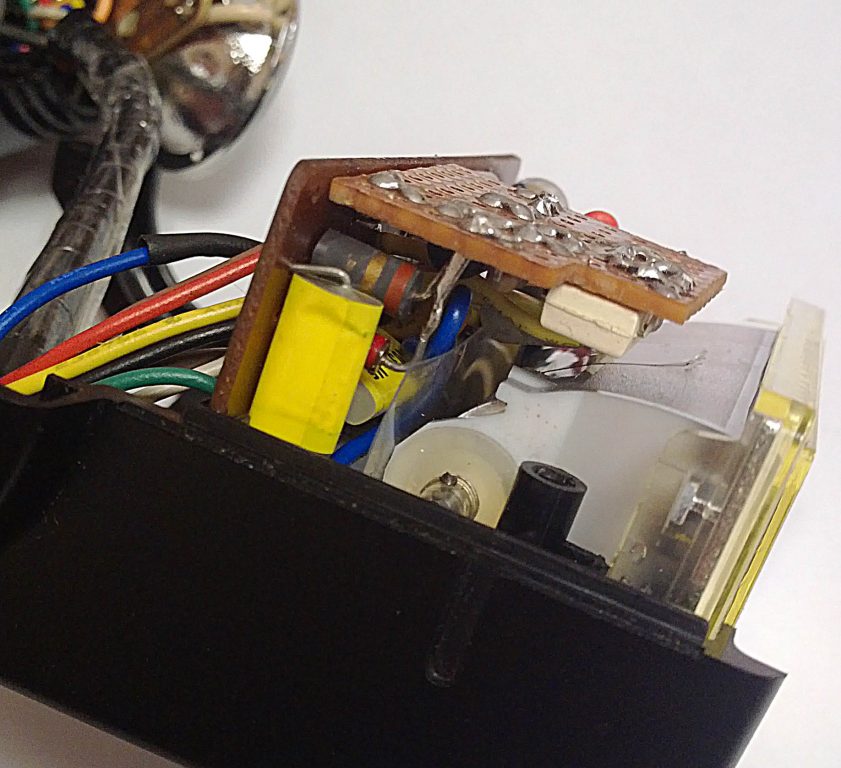

Качество пайки меня неприятно удивило. Куча соплей и торчащих концов. При наличии влажной пыли не удивительны пробои.

На рисунке "Vivitar_Model_283_Исключённые_перемещенные элементы" красным цветом отмечены элементы либо исключенные, либо перемещенные со старого места по схеме.
На рисунке "Vivitar_Model_283_Новые_перемещенные элементы" синим цветом отмечены элементы новые, либо перемещенные на новое место по схеме.

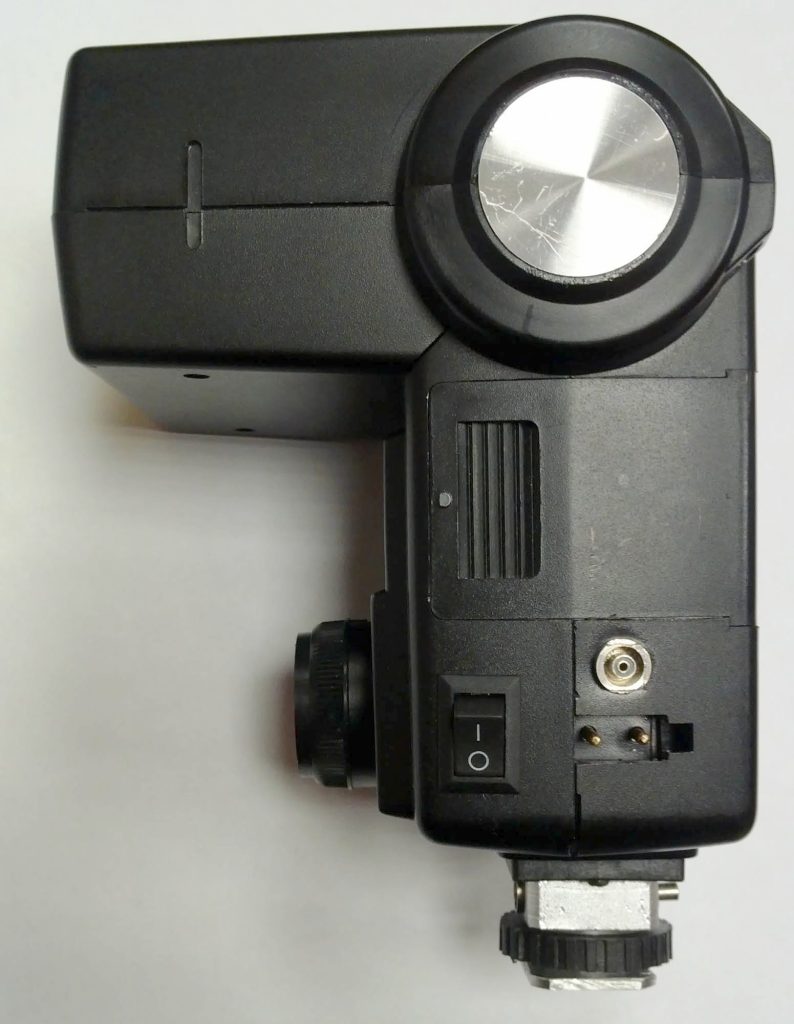

На рисунке "Flash Metal Replacement Foot" показаны новые башмаки. Они в себя включают "тест пыха", синхроконтакт. Эти элементы удалены из оригинальной схемы дабы не дублировать функции и освободить место. Минус в одном, при подключении синхрокабеля башмак не отключается, как в оригинале.
В моей версии схемы Vivitar 283 отсутствует часть элементов, что позволяет на их месте установить новые.

Единственное имеет смысл заострить внимание на разъёме на месте старого синхро-контакта.
Это вывод для подключения регулятора. Более подходящего разъёма я не нашёл.
Регулятор представляет из себя коробку с набором нужных сопротивлений, переключаемых посредством двухрядного галетника (2*8).
Один ряд - это целые сдвиги от 1 до 8 стоп, второй ряд - +/- 0,5 стопа. Выключатель переключает ряды. Второй горячий башмак под радио-синхронизатор.
