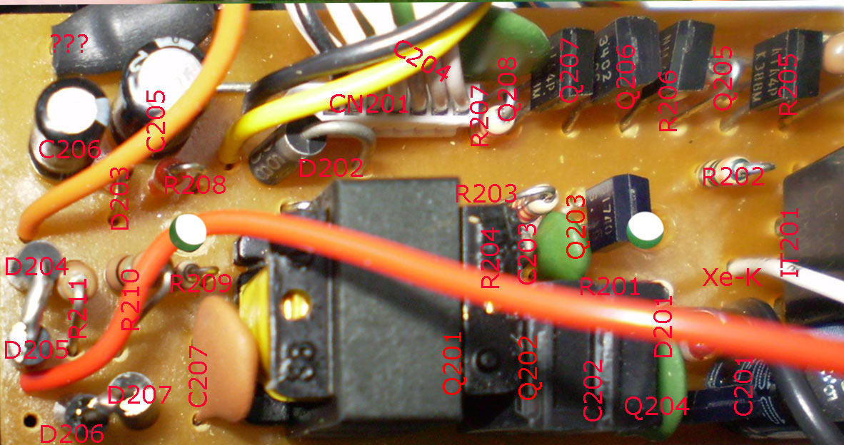

Не, я имел в виду другое -в вспышке две платы, которые соидиняются шлейфом, вот и интересно, по какому проводку идёт управление транзистором.
Re: Sunpak PZ4000AF
Раз уж пошло такое дело, то, наверное, было бы со всех сторон интересно дорисовать схему платы преобразователя, начатую ранее и сделать фото раскладки проводов, что-то подобное этому: ссылка или этому: ссылка. Уверен, что для Вас это несложная задача.
Совмещенные виды платы преобразователя с произвольной нумерацией деталей: https://impulsite.ru/ctlg/sunpak/pz4000 ... ide-ab.zip.
Думаю, это также даст ответ, как привязан разъём высоковольтного внешнего питания, и как управляются внешние БП типа Sunpak 510V Powerpack или Sunpak TR-PAK II.
