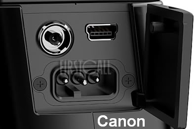

Как только представится возможность подробнее изучить устройство вспышки, раскладка контактов разъёма будет выложена в теме: Внешние разъёмы фотовспышек и камер. Следите за новостями. :)
Но даже сейчас, по фотографиям, сделанным Сергеем, можно сказать, что его вспышка под Nikon (контакты на ноге) и что средний контакт разъёма внешнего питания не задействован.
А два других будут разными в зависимости от системы. Вот разъёмы вспышки Nissin под Canon и под Nikon в сравнении с аналогичными разъёмами на Canon 580EX и Nikon SB-800, Nikon SB-900:
http://photography-on-the.net/forum/sho ... stcount=37
И Вы можете самостоятельно определить, какой из 3-х контактов - GND (земля) - т.е. минусовый. При прозвонке он будет иметь прямое соединение с боковым контактом ноги.
Управляющий контакт можно определить по наличию напряжения примерно 4-5 Вольт относительно GND в тот момент, когда вспышка заряжается после срабатывания.

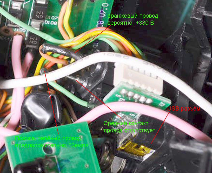

Сергей З. писал(а):Изображение
На фото на плате рядом с трансформатором( синим) выходит один Зеленый провод и уходит куда-то направо. Вопрос куда? Кто знает?
При вскрытии вспышки этот провод оказался оторван.
Сообщения: 731
Re: Nissin Di866 Professional - замена лампы и др. вопросы
Непрочитанное сообщение Виктор Гелис » 9 окт 2012, 11:38
Этот зеленый провод никуда не подсоединен, если Nissin для Nikon. И подключается к контакту управления, SEH, если вспышка для Canon.
Непрочитанное сообщение nezlo » 9 окт 2012, 11:39
Виктор Гелис писал(а):Этот зеленый провод никуда не подсоединен, если Nissin для Nikon.
Большое спасибо! Да это Nikon. Удивительная вещь разработчики фотоспышек )) :roll:
