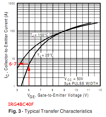

masterok, IRG4BC40F ну совершенно не годится как замена для CT25ASJ в данной схеме ! :(
Управляющее напряжение для CT25ASJ 4-6 Вольт. Точнее об уровне управляющего напряжения можно сказать, прорисовав схему головки и измерив напряжение на стабилитроне D3. Наиболее вероятно, что там 5 Вольт.
Для IRG4BC40F требуется не менее 12 Вольт, а лучше 15-18-20 Вольт. Это означает, что IRG4BC40F установленный вместо CT25ASJ, просто не откроется или откроется частично и, имея большое сопротивление перехода, сгорит. Взгляните на график IRG4BC40F - максимально допустимый ток коллектора при напряжении 4-6 Вольт на затворе, которые обеспечивает схема, менее 6-7 Ампер:
И лишь при напряжении на затворе больше 11-12 Вольт допустимый ток коллектора увеличивается до 120 Ампер и выше.
При этом еще важна мощность драйвера, который управляет IGBT транзистором. Даже если просто увеличить напряжение на выходе драйвера до 12-20 Вольт под транзистор IRG4BC40F, накопленной энергии в имеющемся драйвере может оказаться недостаточно для быстрого и полного открывания ключевого транзистора. Необходимо увеличить ёмкости в драйвере или вообще поставить другой драйвер. Т.е. заменить не только IGBT, но и ту часть схемы, которая управляет им.
Поэтому, взгляните на список IGBT-транзисторов еще раз.

И не совсем понятна рекомендация подбирать по "наибольшему напряжению на затворе", так как те, которые я посмотрел (порядка 5 вариантов) на 15V - все имели и сходное управляющее напряжение. Тот же IRG4BC40F с 20V.

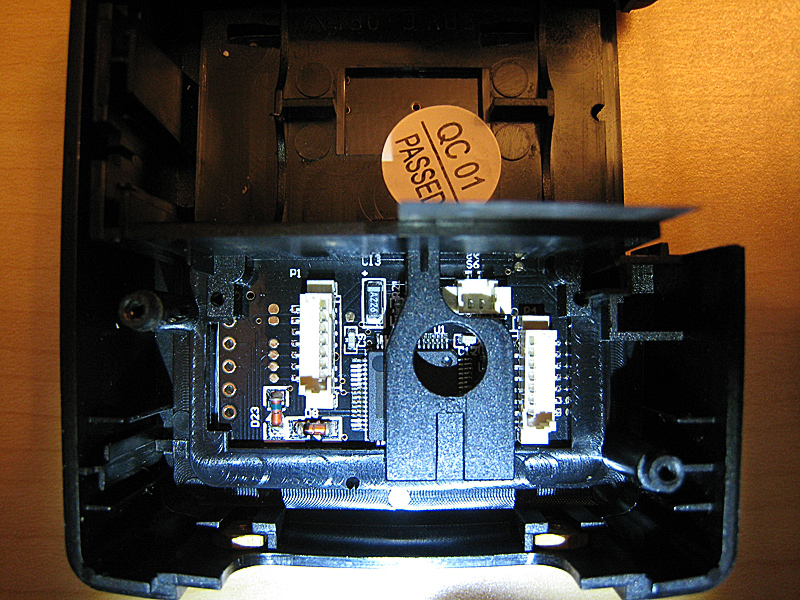

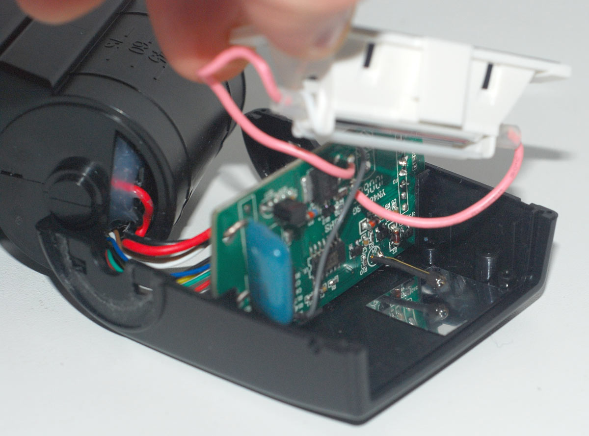

В общем, как вы догадались, у меня возникли проблемы с замером входного напряжения на драйвере транзистора в YN-460, так как я до него не добрался. Судя по всему, драйвер скрывается где-то на этой плате, но я не знаю, как ее вытащить.
с обратной стороны на ней кнопки и светодиоды, которые выходят на морду.

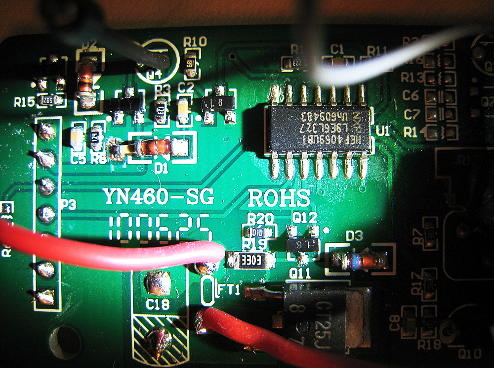

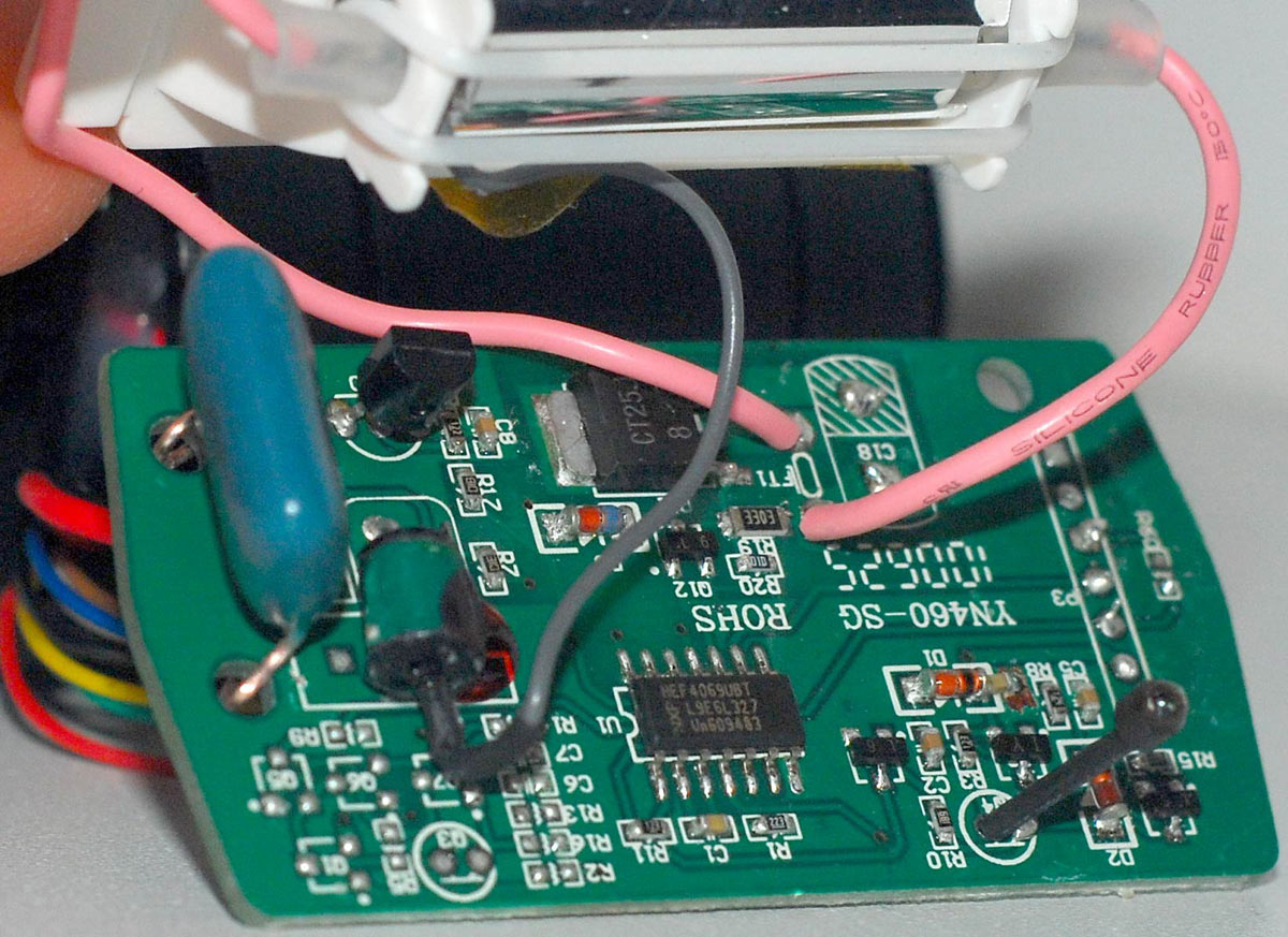

Внимательное изучение головки показало, что на базу CT25 сигнал приходит с другого транзистора Q12 по схеме, вероятно - это SOT-23 2SC1623 Galaxy NPN Silicon Epitaxial Planar. Может быть - это можно как-то обыграть в плане замены CT25?
Фрагмент платы, о котором я говорю
Вопросы, на которые я хочу узнать ответ:
1) Где можно достать аналог или сам CT25ASJ ? желательно в Москве, но не обязательно, главное, чтобы брали оплату paypal`ом.
2) Учитывая проведенные «исследования» можно ли малой кровью, не залезая в дебри платы контроллера (первое фото этого поста), заменить CT25ASJ на другой IGBT ключ?
3) Как не деструктивно вытащить плату контроллера?
