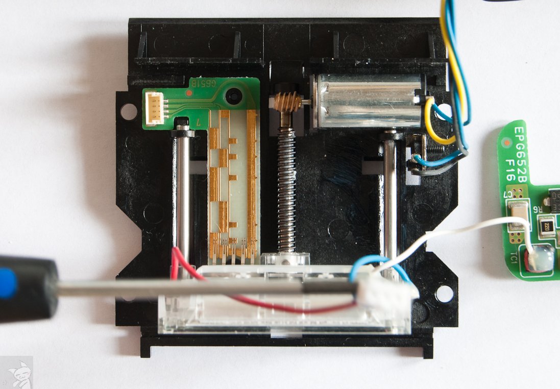

Можно сначала, отсоединив мотор от схемы (отпаяв его провода), проверить, будет ли он крутить в обе стороны от батарейки 3-6 Вольт, если менять полярность подключения напряжения. Бывает, что в моторе обгорают щетки коллектора и ротор только в одну сторону может вращаться. Если проверка покажет исправность мотора, то, значит, "проблема кроется в нижней части вспышки".

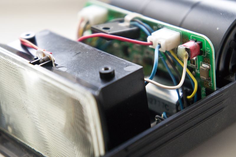

Разобрал верх и низ, и понял, что фотографировать то и нечего.
Следов горелости нигде нету, все провода на месте. Грусть, тоска.

Когда обгорают щетки коллектора это не видно явно. И выяснить это можно отключением двигателя от схемы и проверкой батарейкой.

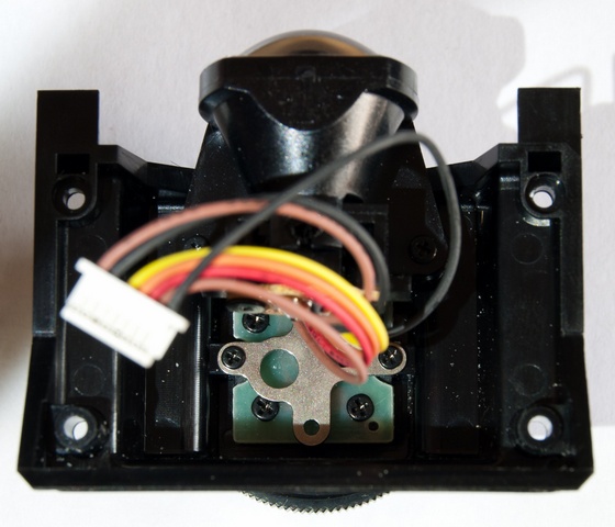

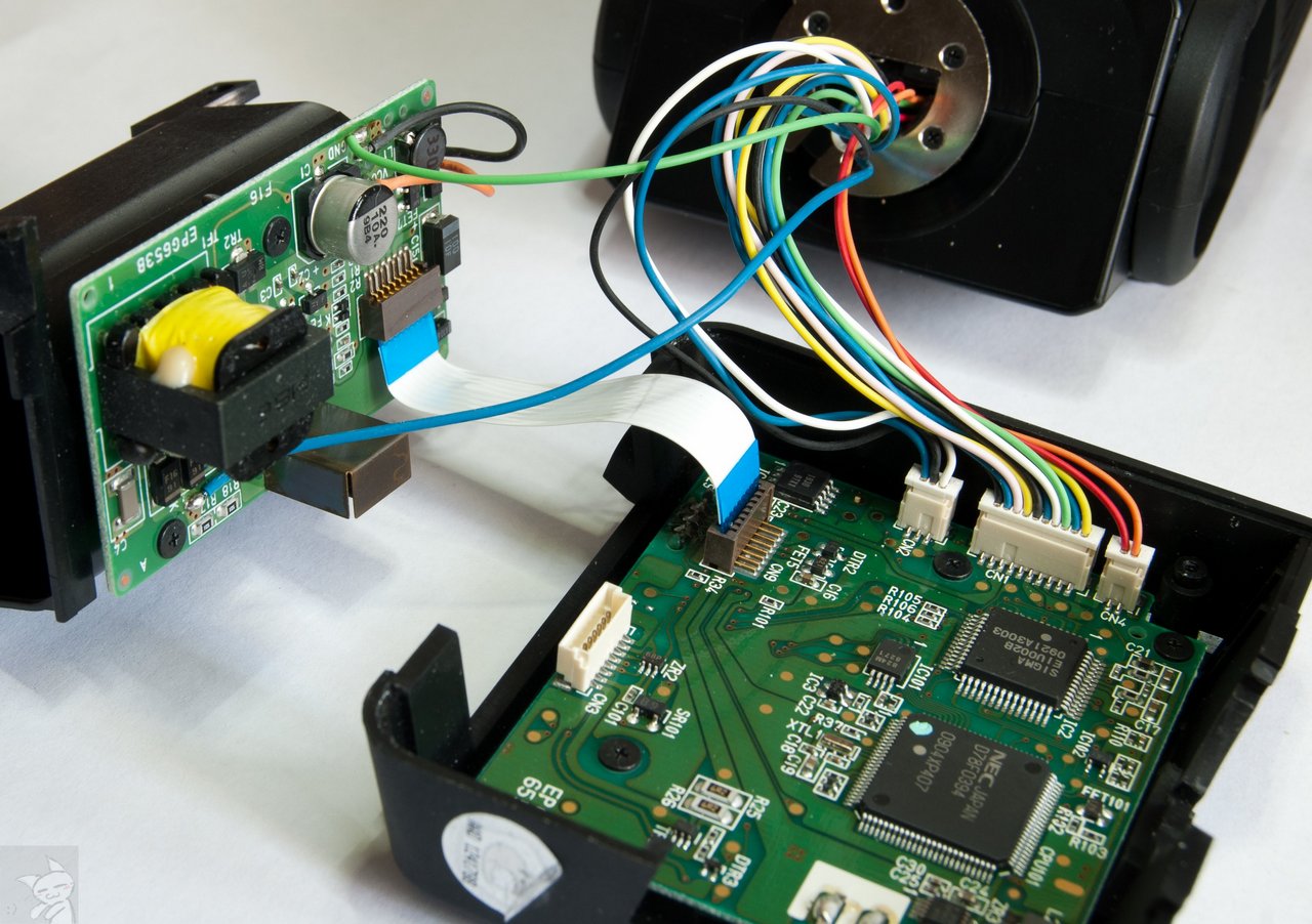

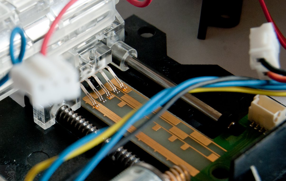

pochiOo, осмотрите контактную гребенку на подвижной части. Были случаи, когда требовалось увеличить прижим в контактах и очистить спиртом контактную дорожку.
Раз разобрали всё досконально, качественно отфотографируйте начинку. Техника развивается, посмотрим, может, что новенькое появилось.

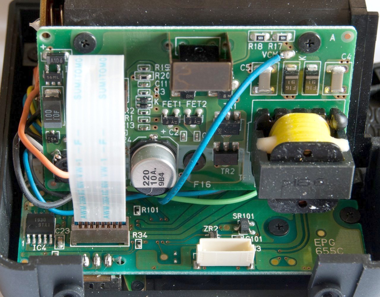

Re: Sigma EF-530 DG Super
Спасибо! Такие хорошие иллюстрации нам точно пригодятся в будущем.

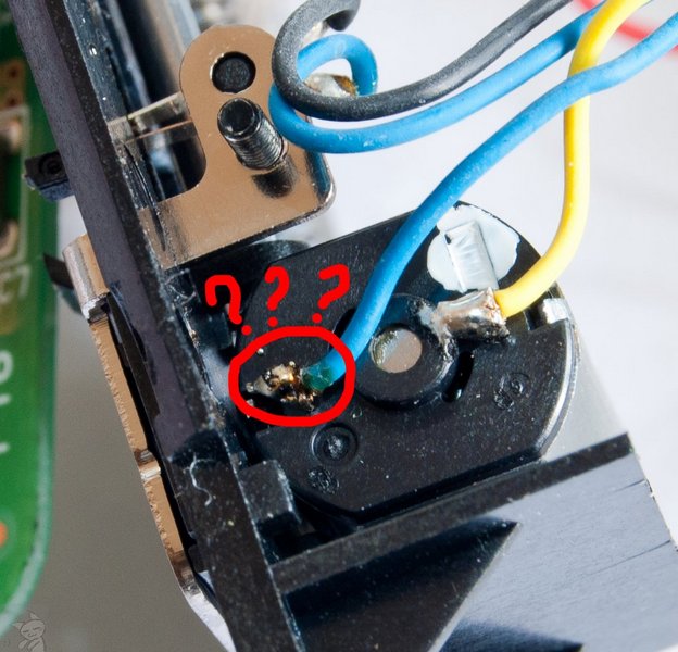

Вот думаю, индикация положения рефлектора "17 мм" возможна тогда, когда доп.рассеивать выдвинут и его концевик (который рядом с мотором) замыкается. Ведь, если бы что-то с мотором было или гребенкой, то дисплей показывал бы 24 мм. Или вообще вспышка не включилась, не пройдя тест зума. Причем физически положение рефлектора что в "24 мм", что в "17 мм" - одинаково. Только процессор получает сигнал, что черный и синий провода замыкаются.
Может быть Вы попробуете отпаять и синий и черный провод от этого датчика, заизолировать их и проверить работу вспышки?
Учтите только, что на деталях схемы может присутствовать высокое напряжение и после выключения, перед пайкой проверяйте напряжение на контактах разъёма CN6 и тут же можно разряжать конденсатор резистором 1 килоОм 2 Ватта.

А что там, в чём "криминал"? Пайка датчика коротит на металл кронштейна?
Мотор можно не снимать, откиньте один провод и батарейкой коснитесь выводов мотора.

Да меня уже шандарахнуло, когда в первый раз разбирал. Благо не сильно, перед разбором нажал Test и сразу вынул батарейки.impulsite писал(а):Учтите только, что на деталях схемы может присутствовать высокое напряжение и после выключения, перед пайкой проверяйте напряжение на контактах разъёма CN6 и тут же можно разряжать конденсатор резистором 1 килоОм 2 Ватта.
Съезжу сегодня к знакомому, у него руки в этом деле гораздо прямее. О результатах отпишусь либо ночью, либо завтра.
Какой-то он горелый помоему. Или это нормально?impulsite писал(а):А что там, в чём "криминал"? Пайка датчика коротит на металл кронштейна?
- Стаж 13 лет 10 месяцев
Горелого не вижу. Да и на датчике токи микроскопические, не от чего гореть.

Не будем гадать. У вашего приятеля проверите, крутит ли мотор в обе стороны.
При проверке мотора также сравните ток, с которым мотор крутит в одну и в другую сторону.

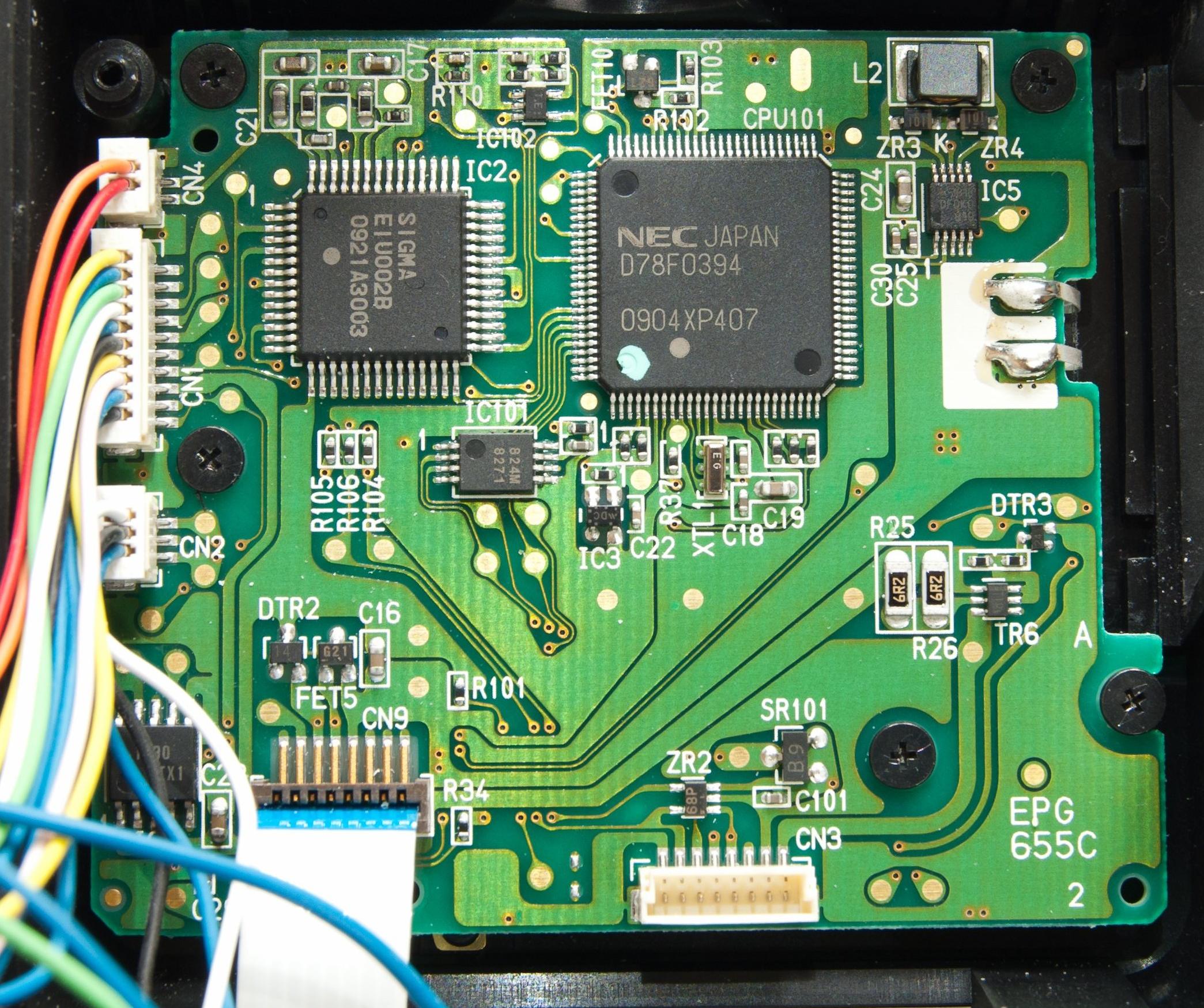

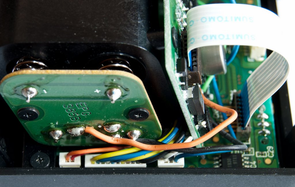

Ладно...тогда отсниму пока нижнюю часть.
Без уменьшения размера:
Надеюсь пригодятся.
Руки пришлось использовать "кривые"...свои. Но под "прямыми" наставлениями.
Мотор работает исправно. Так же отпаял провода от концевика рассеивателя - рефлектор перестал возвращаться на 17мм после сдвига руками, а так всё то же самое. На индикаторе 17мм и на кнопку Zoom реакции нет.
Полежала без батареек пару дней. Теперь при включении опять рефлектор на 17 мм уезжает. Поеду пожалуй в ТС, а то без бутылки не разобраться.
Надеюсь пригодятся.

Извините, не было возможности в сеть выйти. Извлеките вилку из разъёма CN1 и измерьте в режиме прозвонки или проверки диода сопротивление между точкой GND и выводом 1 процессора CPU101. По идее там должна быть "бесконечность", когда на вывод 1 подключаешь "+" щуп. И сопротивление около 1 килоОма, если на выводе 1 минусовый щуп.
Если сопротивление близко к 0 - то менять плату.
Если сопротивление нормально, как должно быть, то, наверное, у вас тот случай, когда "прошивка слетела". Возможно московский сервис-центр сможет помочь.
Надо тщательно осмотреть главную плату. Иногда на платах встречаются шарики припоя, которые могут замыкать ножки на процессорах.
