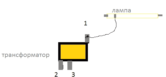

Nikon SB-900 не могу найти трансформатор.
Непрочитанное сообщение Kyama » 11 янв 2013, 20:20
вторая нога с третьей тестером показывает а первая не с второй и не с третей не сопротивляется.
думаю трансформатор на обрыве. не где не могу найти. кто знает где поискать? может кто то продает?
Re: Nikon SB-900
Непрочитанное сообщение Impulsite » 11 янв 2013, 20:38
От любой мыльницы возьмите. Дешевле и быстрее будет, чем ждать "из-за бугра". А на будущее закажите у известного (с хорошим рейтингом) продавца на Ибее.
Между 1 и другими выводами должно быть сопротивление около 78-85 Ом.

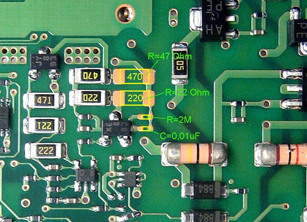

Приобрел на зарубежном аукционе вспышку sb900 заведомо неисправную. Бывший владелец говорил, что практически ее не использовал. Судя по внешнему виду так и есть. Похоже она даже не разбиралась, но сервисный центр Nikon дал заключение (туда обращался бывший владелец), что в ней нужно заменить для восстановления:
SS307-80F-1 PRINTED CIRCUIT (B), FSA03801-XEU Xe TUBE UNIT,
SS060-52 ACRYLIC PANEL. Непонятно зачем менять ACRYLIC PANEL если она в идеальном состоянии? При вскрытии вспышки обнаружил что вышел из строя IGBT. Вспышка всегда делает пых на полную мощность. Остальное все работает. Заказал RJP5001(три штуки) из Сингапура. Думаю что не оригинал. Месяц ждал. Получил. Заменил. Вспышка заработала, но ненадолго. На мощности 1/128 работала, при установке на мощность 1/1 - пыхнула один раз и снова вылетел транзистор. Дефект остался прежний. Буду разбирать «голову» вспышки. Подскажите на что обратить внимание. Где может быть по вашему опыту неисправность.
Re: Nikon SB-900, имеется сервис-мануал
Непрочитанное сообщение Impulsite » 29 янв 2014, 16:32
qtek1, покажите, пожалуйста, как выглядят эти RJP5001. Как можно крупнее.
Были примеры, когда на замену ставились два транзистора IRG4BC40W, благо, место там предусмотрено. Но, надо обязательно делать "обвязку" затвора параллельного транзистора. Это резисторы 47 Ом, 22 Ом, 2 МОм, конденсатор 0,01 мкФ. См. фото:
Расположение двух транзисторов.
Непрочитанное сообщение qtek1 » 29 янв 2014, 21:03
Спасибо за совет. Завтра попробую купить радиодетали, сделать обвязку и поставить два оставшихся транзистора RJP5001. А выглядят они точно так же как у Вас на сайте в одной из тем, даже их ножки упакованы в такой же красный поролон и надпись такая же один в один https://impulsite.ru/ctlg/parts/igbt/or ... 5a36b1.jpg Или эти не ставить? У меня есть CT40KM-8H. Ставил их в SB600 - работают. Может их поставить? Если их ставить нужно еще что-то менять кроме "обвязки"?
Непрочитанное сообщение Impulsite » 29 янв 2014, 21:43
CT40KM-8H - не подходит, он потребует существенной переделки схемы, так как его управляющее напряжение должно быть 28-33 В. А здесь меньше, 17-18 В. Да и по импульсному току не пройдет. Сравните спецификации.
Два "как_бы_RJP5001", вероятно, выдержат. Предположительно это перемаркированные какие-то другие транзисторы. Будем ждать ваших сообщений после испытания и в ходе пользования. Но рекомендую запастись парой IRG4BC40W или IRG4BC40U (поскольку Вы, видимо, ремонтом занимаетесь, всё равно пригодятся).
И осмотрите лампу. Если на ней есть трещины, то замените. Изношенная лампа заметно труднее зажигается. И по моему мнению из-за этого, из-за высоковольтных пробоев, может стать причиной повреждения IGBT.
Непрочитанное сообщение qtek1 » 30 янв 2014, 18:44
Сегодня поставил дополнительную "обвязку" для второго транзистора и установил два "как_бы_RJP5001". После двух десятков пыхов на полную мощность вспышка продолжает работать исправно. Посмотрю что будет дальше в процессе ее эксплуатации. Еще раз спасибо Вам за совет.
