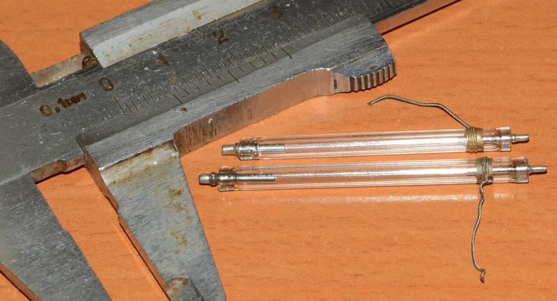

Друзья, прошу помощи... Нужна замена лампы в 540 вспышке. Ветку прочитал, узнал , что подходят вроде лампы от 560 и 580 вспышек кенон. Существует ли какой то аналог не оригинальный и не столь брендовый? Ткните носом. Я в лампах не бум-бум. Прошу понять и простить)). В сервисе у официалов замена лампы от 8 000 р.. Из-за океана заказывать не очень хочется (криворукость нашей почты). Есть мастер, который поставит, помогите с поиском).
- Сообщения: 224
- Стаж 12 лет 11 месяцев
Re: Pentax AF-540FGZ
а про покупку через инет? Неведомо вам сие действие? Или хотите чтоб до порога принесли и тогда оплатить?
Сайт _http://oleger.com/Flash-Tube-spare-parts-Nikon-SPEEDLITE-SB800-lamp.html
Если пришлют как на фото то ОК! А чаще присылают не то, что на фотках
Если можете с EBAY и есть время то дадим ссылку . Но пожалуй покупки через инет вам неведомы
- Стаж 12 лет 10 месяцев
покупки через интернет мне ведомы, но доставка нашей почтой вселяет опасения, да и растягивать это "удовольствие" на месяц ожидания доставки не хочется.
на пента-клубе читал, что с лампой от кенон 580 происходит сильная недодержка в TTL режиме:
могут ли они быть установлены и корректно работать?
там же прочел, что подходят ИФК-50 .... цена на них 100 рэ или такие http://www.smedvedem.msk.ru/pages/729/l ... 45_id2966/Pentaclub: сгорела лампа? писал(а):Отправлено 02 Ноябрь 2011 - 20:35, http://www.penta-club.ru/forum/topic/97 ... try1363663
Может кто подскажет, в течении полугода сгорело две вспышки (лампы жахнули эффектно) на одной поменял лампу (еще обмотал сеточкой и обезжирил ) и силовые транзисторы все ок, на второй достаточно было только лампу поменять (так же обмотал и обезжирил) транзисторы целы, вроде как работает да не так в режиме М и А все ок, а в pttl недосвет причем даже не помогает прибавка +3... лампы от canon 580... если кто знает куда смотреть (может тоже транзисторы поменять) подскажите плз.
- Сообщения: 224
Правильные лампы для Pentax AF-540FGZ
Работает и в Nikon Canon, Nissin и т.д. Толстый и длинный в колбе - плюсовой электрод. Минусовой потоньше. Поджиг намотан на лампу и без изоляции . От Falkon другая и у меня она мало очень проработала без видимых повреждений и прекрасно работает в мануальных вспышках типа Yongnuo 560.
Для SB-800, Canon 580 и будет вам счастье. Подлиннее для SB-900 и наматывать нихромовой проволокой незачем.
Выбор за вами. У этих стёклышко по длине 42мм
Но пробовать можно и от Falkon, возможно мне просто не повезло.
Нашел, цена на ибей у обеих одинакова.
А по длине, судя по последнему посту, они разные. От 900-той вспышки(чтобы ничего не мотать) на пентакс должна установиться без всяких танцев с бубном по длине?
Здравствуйте, novas!
Не слушайте нашего IURII. Он часто с уверенным видом вещает в тех вопросах, в которых мало разбирается.
Не ставьте на вашу вспышку лампу, предназначенную для SB-900. Это чревато для Pentax AF-540FGZ. Купите лампы для вспышек Nikon SB-800, Canon 550EX, 580EX. Дешёвые лампы отличаются тем, что потребуется менять их чаще. Или они просто не работают, как должно.
И неужели цена в 600 рублей нормальной лампы Вам кажется высокой в сравнении с 8000 рублями, о которых Вы писали выше?
- Сообщения: 224
Длина стеклянной трубки без выводов:
SB-800 L=42mm, D=3,6
SB-900 L=48mm, D=3,8
http://www.ebay.com/itm/5X-Nikon-SB800- ... 20cfeadf4a
У этого брал .Пожалуй чуть больше 600р. но зато 5 шт
Impulsite !!! Где я предлагал от SB-900? Чего наговаривать? Я ясно написал:( Для SB-800 Canon 580 и будет вам счастье )
Из моего личного опыта : для SB-900 прекрасно работают и в других вспышках, если отражатель позволяет её установку.
Каков размер лампы в вашей вспышке?
Последний раз редактировалось IURII 7 мар 2013, 13:23, всего редактировалось 3 раза.
Сорри, не правильно понял про 900-тую вспышку/лампу.
600 рублей - это не та экономия, но лампа нужна такая, чтобы не мастерить из скрепок всякие переходники, как в темах пента-клуба.
Вспышка сейчас у мастера, самому не померить, но участник, поменявший лампу из обсуждения по вышеуказанной ссылке сказал, что ее длина 55 мм.
- Сообщения: 224
Стекляшку нужно промерять, а не целиком с проводами.
Смутные сомнения меня терзают. Попросите перепроверить мастера. По ссылке один писал, что от Nikon коротковата. А надо было писать: лампа во столько-то миллиметров, короткая для 540, потому что родная столько-то. Пусть перепроверит мастер. Только стекляшку.
Вы просили совета на что заменить, но не привели сведения о размере. От SB-900 самая длинная 48мм для накамерных, а тут 55мм

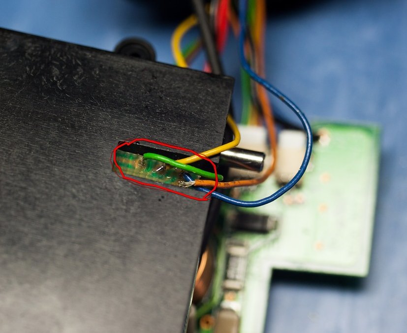

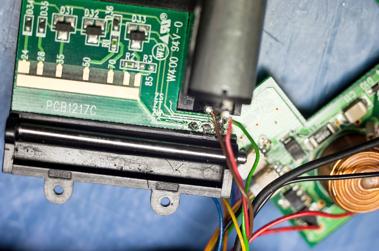

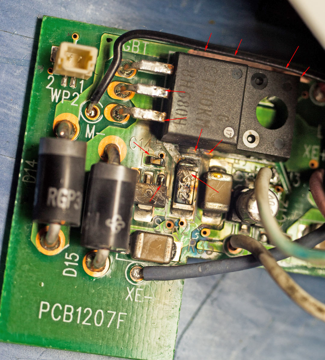

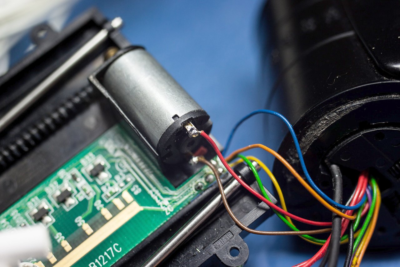

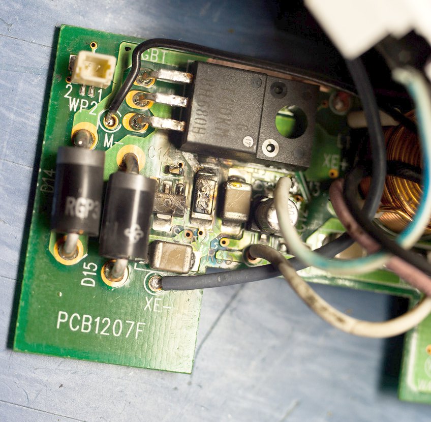

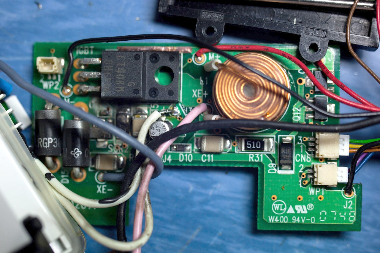

Всем добрый вечер,
сломалась вспышка данной модели. Точнее лампа сгорела - поменял. Собрал и видать проводки обломились (на фотографии красным кругом обведены). Попробовал на память восстановить, не вышло. Может, кто сможет подсказать, что куда? Просто до сборки, но после замены лампы, все работало. Вспыхивала, как надо. После повторной сборки на память вспышка не включается даже.=(
фоты тут http://fotki.yandex.ru/users/v-i-karamy ... 26/?page=0
P.S. буду премного благодарен за помощь.
karamv, помочь-то пока и нечем. Вот жаль, что Вы пренебрегли фото- или видеосъемкой по ходу разборки, жаль.
Коллега takeoff присылал более крупные копии снимком, имеющихся "Разборка головы Pentax 540". Но даже там нет вида, который бы дал подсказку.
Если поиск в сети не даст картинок, на которых можно было бы прочитать расположение проводов, то придется разбираться со схемой. В данном случае, вероятно, вспышка потому не включается, что датчик перемещения рефлектора неверно подключен.
Вообще, что конкретно происходит при включении вспышки? Есть ли какие-то признаки попыток включения?
Сфотографируйте плату так крупно, чтобы прочитать маркировку на деталях:
По маркировке можно будет установить, что это за детали, транзисторы или диоды, и затем восстановить подключение проводов.
И самое главное: по виду платы в головке было замыкание или высоковольтный пробой по воздуху на плате. Видны оплавленные дорожки, следы гари. Так что дело намного серьёзнее, чем только 4 провода к датчику положения рефлектора.
