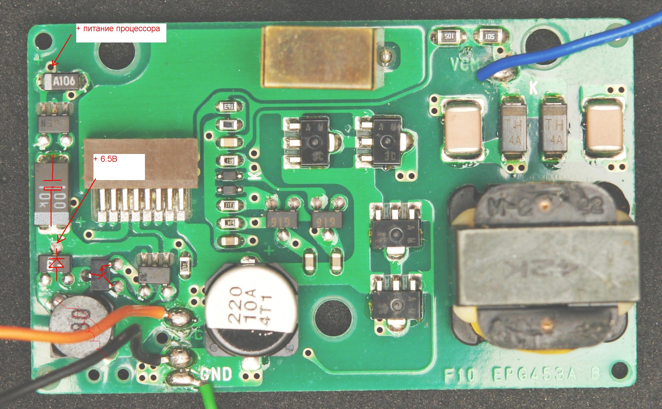

основной конденсатор заряжается, на нём стабильно 330 вольт. на конденсаторе А106 5 вольт.
Теперь работает всё, кроме импульса (ни кнопкой тест, ни от фотокамеры), работает даже e-ttl (есть замер, на дисплее индикация расстояния и т.д.) - но всё без импульса.

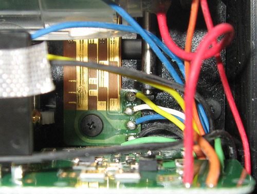

Ок, хорошо. Тогда идем дальше, проверяем гребенку контактов на рефлекторе, протираем спиртом контакты, прижим проверяем.
Далее следует проверить целостность 4-х проводов, которые идут от контактной площадки к разъёму на главной плате. Предполагаю, есть обрыв, причем, иногда контакт из-за эластичности проводов всё же появляется.

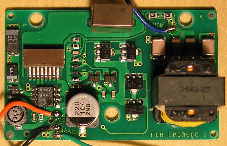

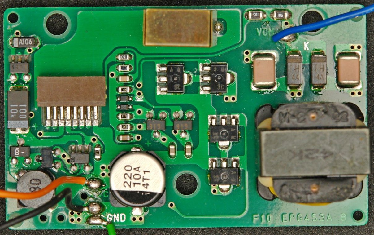

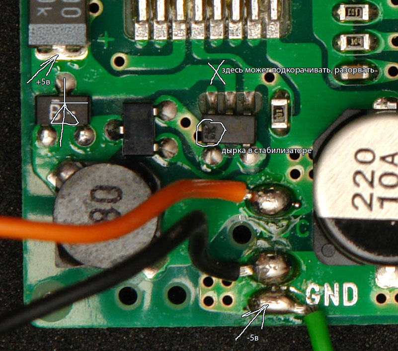

Nikon-or писал(а):Недавно прочёл на этом форуме пост про аналогичный случай, но после определённых манипуляций выяснилось, что всё немного хуже, чем могло бы быть. Симптомы: при включении вспышки заряжается конденсатор, хотя свист стал немного другой, нежели был до поломки (с хрипотцой слегка как будто). При вспышке на полную мощность показания на дисплее гаснут. Все настройки при этом сбрасываются на исходные. Начинается новый цикл заряда и индикация на дисплее начинает появляться по нарастающей. При попытке изменить значение зума ни каких движений не происходит. Электроника вроде функционирует нормально, за исключением той её части, которая, вероятно, заведует управлением мотора. Механика исправна. Ползунки контачат с "рельсами" надежно. Сам мотор привода зума лампы исправен. Да... Самое главное и самое глупое... Всё это произошло после того, как была перепутана полярность питания... Ну вот случилось такое. Помогите, кто чем может.
Не знаю насколько мой ответ актуален. Судя по симптомам и вот этому снимку:
Предположу, что сгорел импульсный повышающий стабилизатор. Это между конденсатором на 220 и катушкой (80). Кстати, на фотке видно как бы пробитый корпус этой микросхемы, питание там идет через диод на проц, поэтому все остальное выжило.
Попробуй подать вместо этого стабилизатора туда 5 вольт, все должно заработать, возможно этот стабилизатор будет подкорачивать его придется выпаять.

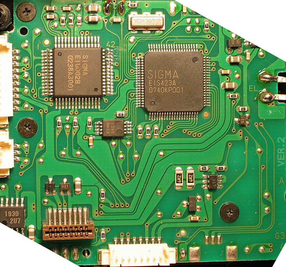

Да, таких противоречивых симптомов еще не встречалось. Если бы на других камерах, вспышка работала нормально, можно было бы отмахнуться "нестыковкой" EF-500 c новой кеноновской камерой. У моего знакомого такая же вспышка DG Super "глючит" на Сanon 550D с самого начала пользования новой камерой, хотя и работает "как-нибудь". :)
Всё, что могу предложить в этой ситуации -это проверить напряжения на разъёме CN10 viewtopic.php?p=4685#p4685 и проверить работу зума вспышки - двигается ли рефлектор вручную от кнопок на панели и автоматически при зуммировании объективом камеры. Работа процессора завязана на проверку исправности зума рефлектора.

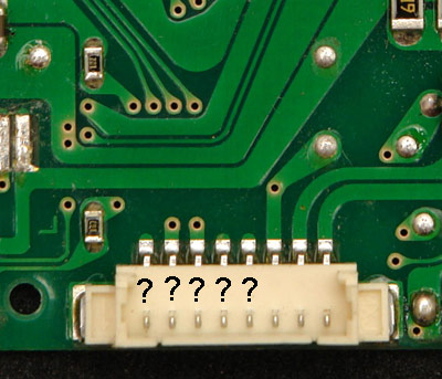

Мне тут в дружественном форуме посоветовали промерять напряжение согласно этой картинке
http://s56.radikal.ru/i154/1010/bc/569902fe1ab7.jpg
ну я померял: в верхней точке - 5,1В в нижней 6,1В вместо заявленных 6,5, но у меня более поздняя модификация схемы, вероятно там 6В - норма. Напряг стабильный, не скачет.
На той картинке что вы показали промерял согласно описанному, все так как должно быть на всех контактах с 3 по 8-ой.

В сообщении по ссылке есть список напряжений на контактах. Нумерация - слева направо. Будьте внимательнее. И со вспышкой тоже аккуратно - одно неверное движение и Ваша вспышка "уйдёт к праотцам". Синий провод, припаянный к точке VCM на вашем снимке, - это плюс конденсатора, между ним и GND схемы -300-330 Вольт. Можно разряжать конденсатор резистором 2 кОм 5 Ватт между точками GND и VCM.

Так откройте вспышку и сделайте снимки главной платы - увидите 2 "многоножки": контроллер SIGMA EIUxxx, отвечающий за связь с камерой и процессор/драйвер LCD SIGMA EISxxxx (NEC D78Fxxx).
Входы микросхем со стороны контактов ноги защищены стабилитронами - не помешает проверить их исправность.

Прозвонил шлейфы - с ними все нормально, пришлось полностью разобрать вспышку, заодно сделал фото своего экземпляра:
Вы даете совет проверить стабилитроны.. знать бы что это такое и как их проверять... :oops:
Да, теперь я озадачен.. разобрать-то я разобрал.. а собрать? :roll:
Как там эти провода прокладывать между блоками с ума рехнешься...
Жду еще каких-нибудь идей и толковых советов..
Да, еще я перед тем, как ее выключить из питания, зарядил, нажал на ТЕСТ и сразу выключил.. - какая вероятность остаточного заряда на рабочем конденсаторе, чтоб меня прикончить? Надо ли разряжать и как - или забить ?
В общем, грустно мне - плата многослойная куда-что идет совершенно не очевидно.. детали мелкие, зрение уже не охти, и в вдобавок полное отсутствие схемы...

Плата один в один как у VladChik: viewtopic.php?p=6412#p6412
На этой плате нет предохраняющих стабилитронов. Контакты ноги идут сразу в EIU002B.
Уточните, пожалуйста, куда на разъём
приходят контакты ноги. Поставьте вместо вопросов номера контактов ноги. Я попробую проследить по фото, куда они приходят. Нумерация контактов на виде ноги:
надо ли разряжать и как - или забить ?
