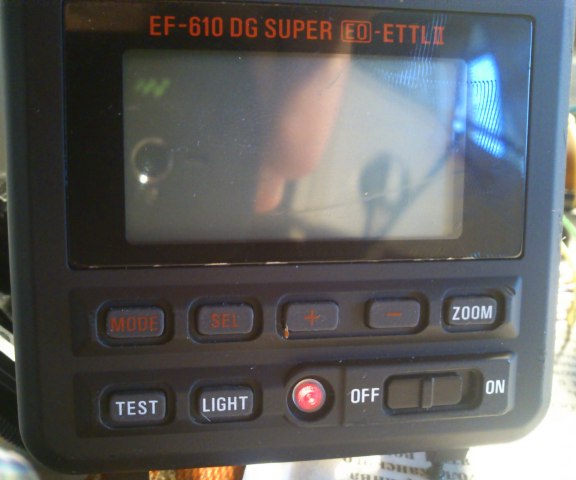

Здравствуйте! Возникла новая проблема - после того как восстановил концевик и при подключении батареек светодиод питания загорается независимо от кнопки включения и при этом дисплей не загорается.
Еще вопросик - не появилась ли схемы на вспышку? И еще должен ли греться процессор или он должен быть просто теплым?

Непрочитанное сообщение Impulsite » 14 окт 2012, 00:31
Ищите ошибку сборки. Может, где короткое замыкание или, наоборот, обрыв?
Схемы нет и вряд ли появится, пока кто-нибудь сам не нарисует. Политика Сигмы в этом очень закрытая.
Измерьте потребляемый от батареи ток. В норме, когда вспышка выключена, потребление составляет единицы микроАмпер.
Когда работали со вспышкой, контролировали напряжение на основном конденсаторе? Чем разряжали его?
Сделайте фотографии плат в нижней части вспышки. Осмотрите, не переломлен ли шлейф между главной платой и платой преобразователя.
И осмотрите, нет ли передавленных проводов в жгуте, проходящем по шарнирам вспышки.
Обычно сигмовские вспышки при включении выполняют тест зума. Если тест неудачный, рефлектор не прошёл все фокусные расстояния, то вспышка выключается.
Неисправность зума может быть вызвана обрывом проводов, механическим заклиниванием передачи, неисправностью мотора...
Посмотрите, что в инструкции имеется относительно "траблов" (troubleshooting)? И все же какой ток потребляет вспышка от батареи?

Запитываю от постоянного источника 6В а не от батареей. Напряжение на конденсаторе 290В. Все шлейфы проверил и они целые. А вот на кнопку вкл/выкл не реагирует т.е. всегда включена получаеться но при этом экран не светитьс и на кнопку тест не реагирует. И еще вопрос есть ли методика проверки процессора?
При зарядке 5 А при заряженном конденсаторе 0.5 А. Извиняюсь если торможу но в какой инструкции?
Ток 0,5 А чрезмерный. Видимо, где-то есть короткое замыкание. При таком токе потребления, можно даже нащупать горячую деталь.
Как же так? Вспоминайте, что где коротнуло... :(
У Вас есть инструкция для пользователя к этой вспышке на русском языке в электронном виде? Добавить бы её сюда: man/

Иструкции в электронном виде нету. А на счет горячей детали - это процессор!
