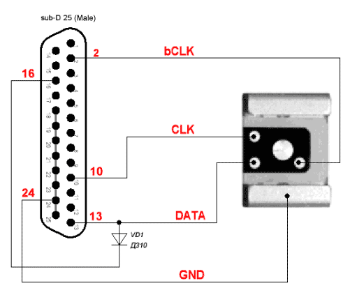

Сообщите, какой Вы применили диод на месте VD1 в схеме интерфейса?
Важно, чтобы в качестве VD1 был использован диод с низким прямым падением напряжения. Рекомендуемый германиевый диод Д310 имеет прямое напряжение перехода (maximum instantaneous forward voltage) не более 0,55 В в отличие от КД522, у которого прямое напряжение около 1 В. Вместо Д310 попробуйте использовать низковольтный диод Шоттки на ток до 200 мА…1 А, например, 1N5817, 1N5711 или какой-то из подобных.

Нет, требуется диод с низким падением напряжения на переходе анод-катод. Германиевый или диод Шоттки.

На разъёмах D-Sub 25-pin (Male) обычно есть нумерация контактов, которая соответствует рисунку в документе "Восстановление EEPROM вспышки SB600.pdf" Также рисунок.

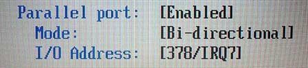

1. Диоды. Использовал КД521В сначала, попробовал сейчас 1N4818 (очень распространенный) и случайно попавшийся под руку 1N5919. Все работает. Не думаю что выбор диода играет существенную роль, гораздо важнее настройки компьютера.
2. Настройки.
BIOS. Возможно нужно включить режим двунапраправленного порта Bi-directional и сам порт должен быть включен (Enabled). Пробовал включать режим "Output only" - тоже работает. С другим адресом работу не проверял.
Операционная система, на которой пробовал - Windows XP SP3. Не исключены проблемы, если операционная система новее.
Проверить установлен ли драйвер и обнаружена ли карта параллельного порта в диспетчере устройств. Рядом со значком порта не должно быть крестиков и восклицательных знаков.
Также стоит попробовать разные компьютеры. Включенный порт и установленные драйверы не гарантия работы порта, у него могут быть повреждены выходные цепи. Бывают случаи, когда подобные самоделки не работают из-за конструктивных особенностей порта.

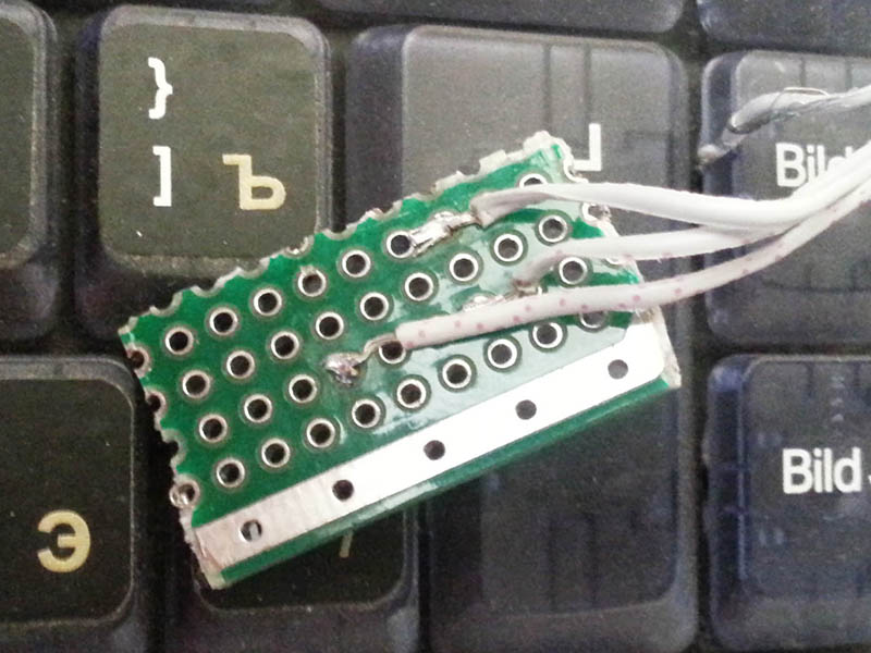

3. Сам адаптер, не претендует на образец, делал на скорую руку ) :
