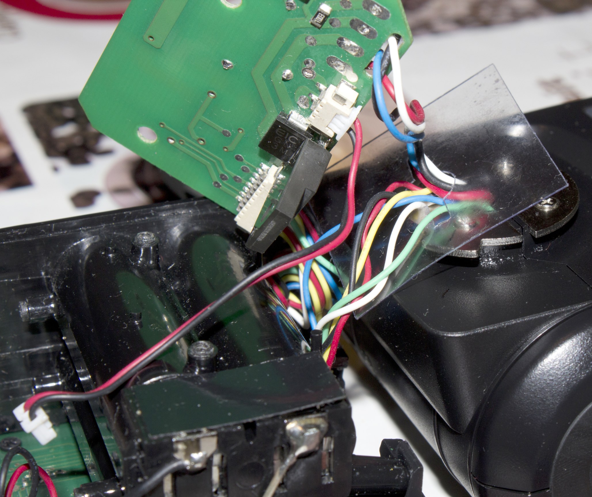

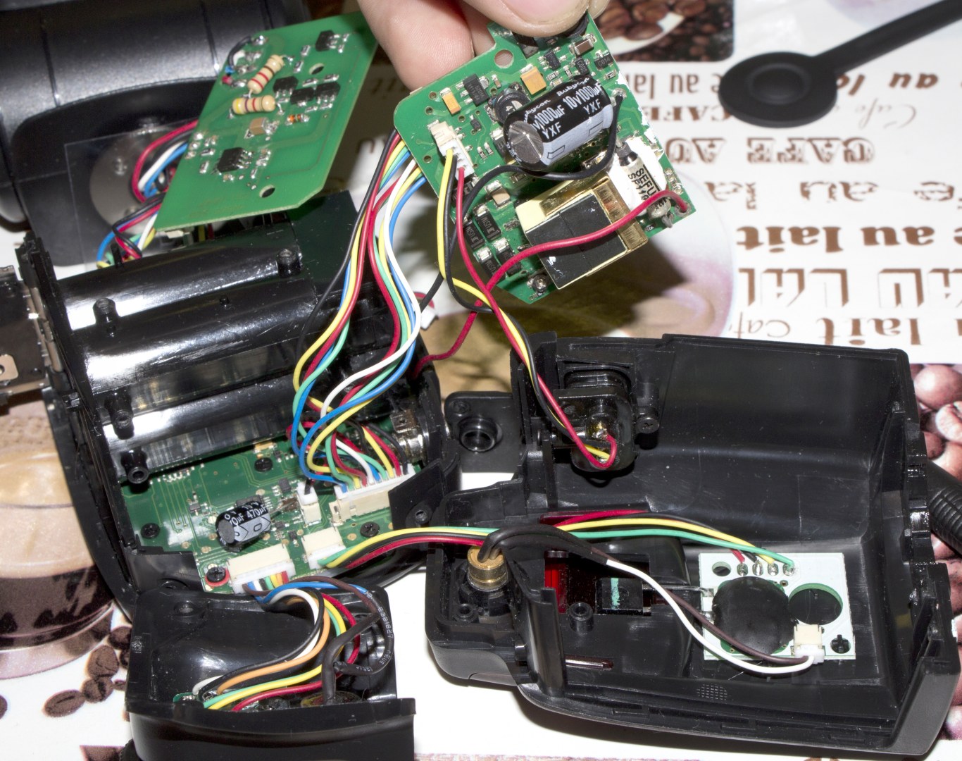

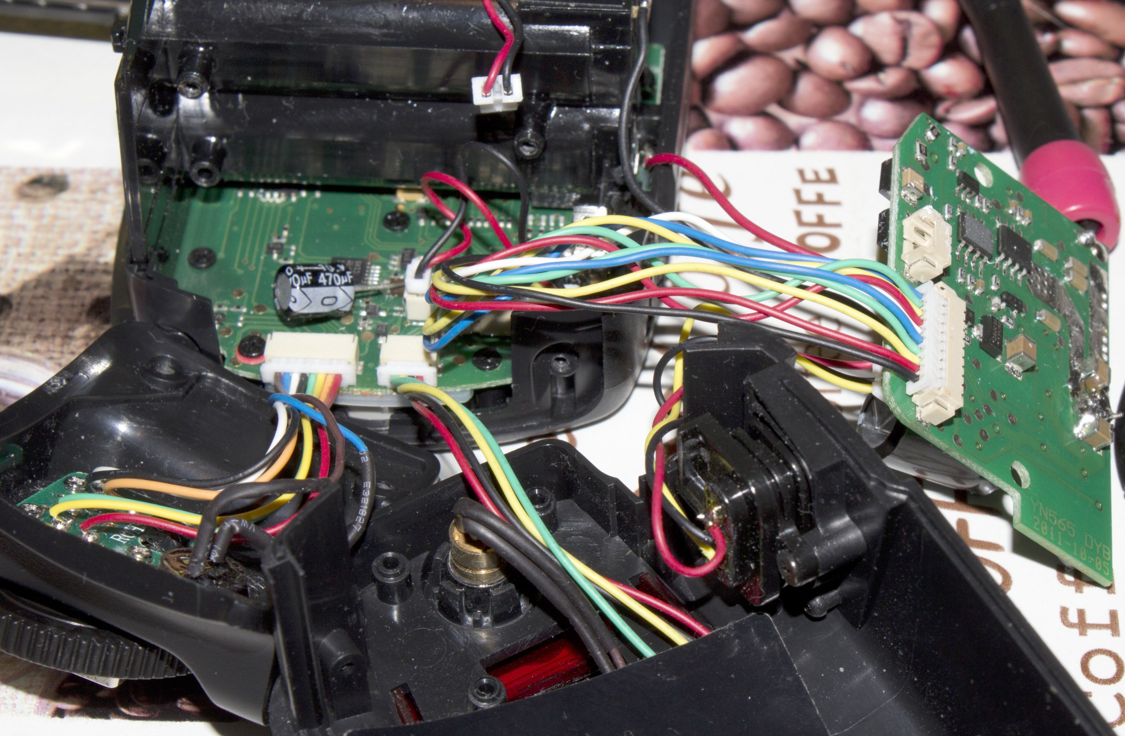

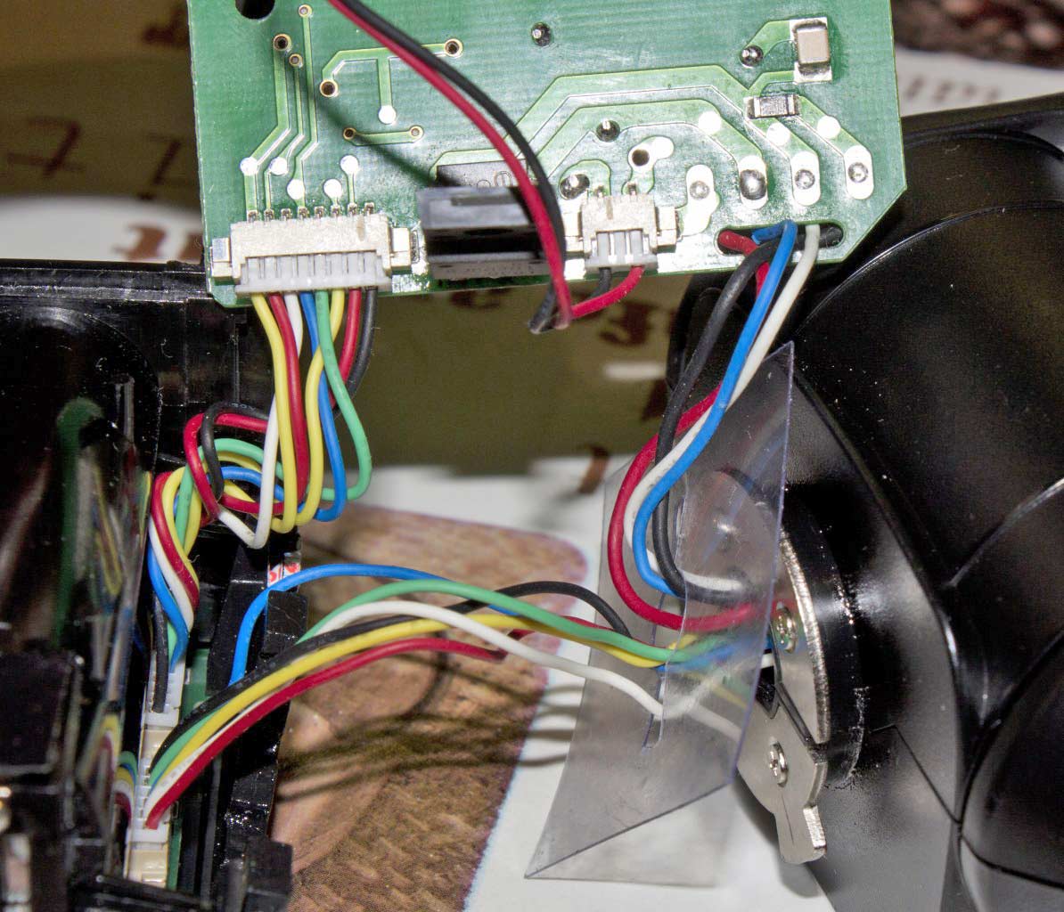

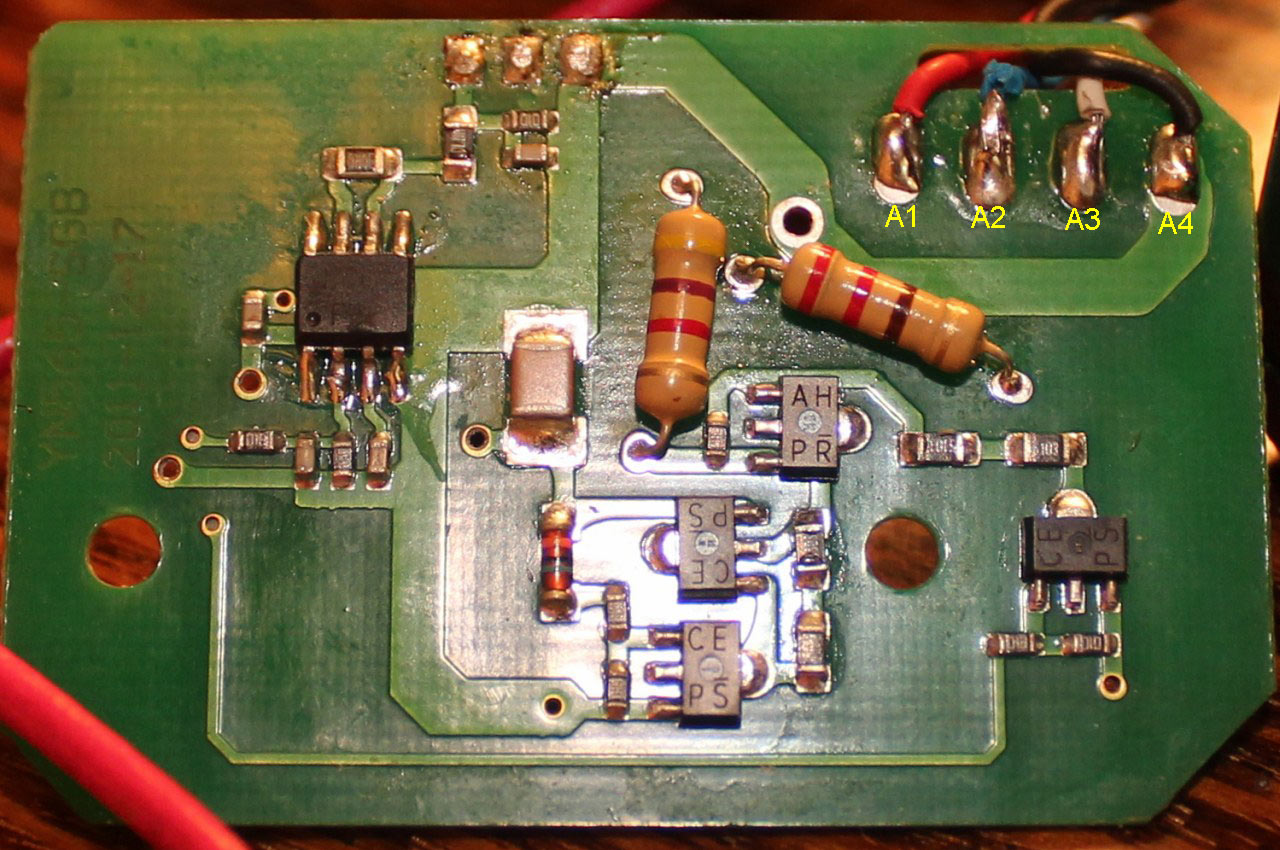

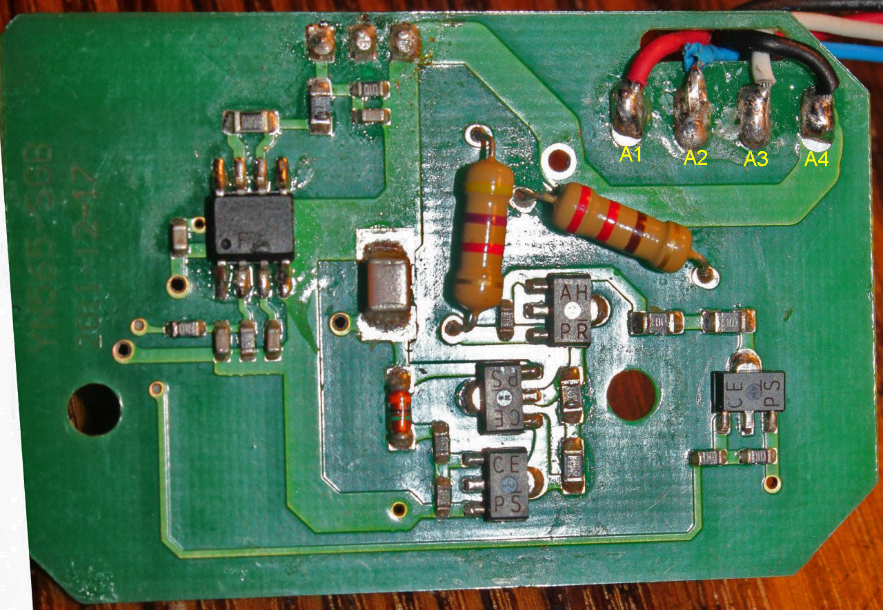

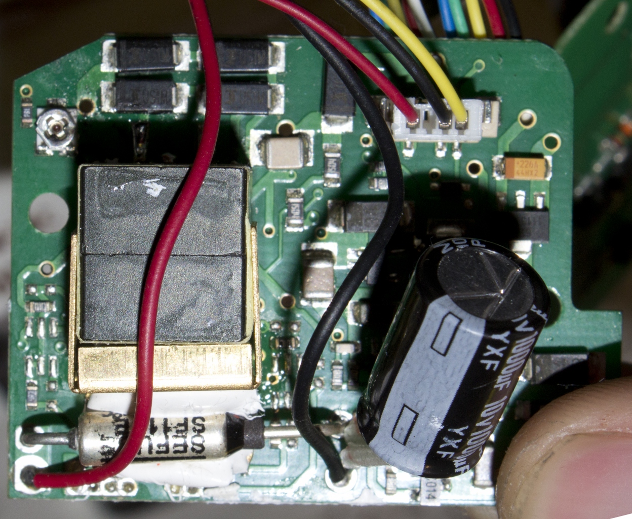

фотки прилагаю, если на каких то что то не понятно - скажите, перефоткаю или поясню... одну плату не получилось достать, ту на которой ЖК, надеюсь она не нужна...
Сдавал вспышку в ремонт (думал быстрее получится))) они 2 недели мурыжили и вернули с комментарием: "не подлежит восстановлению"(((.
Теперь только на Вас надежда

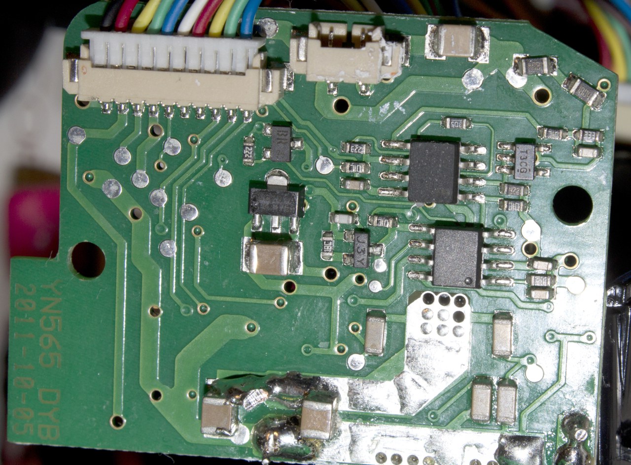

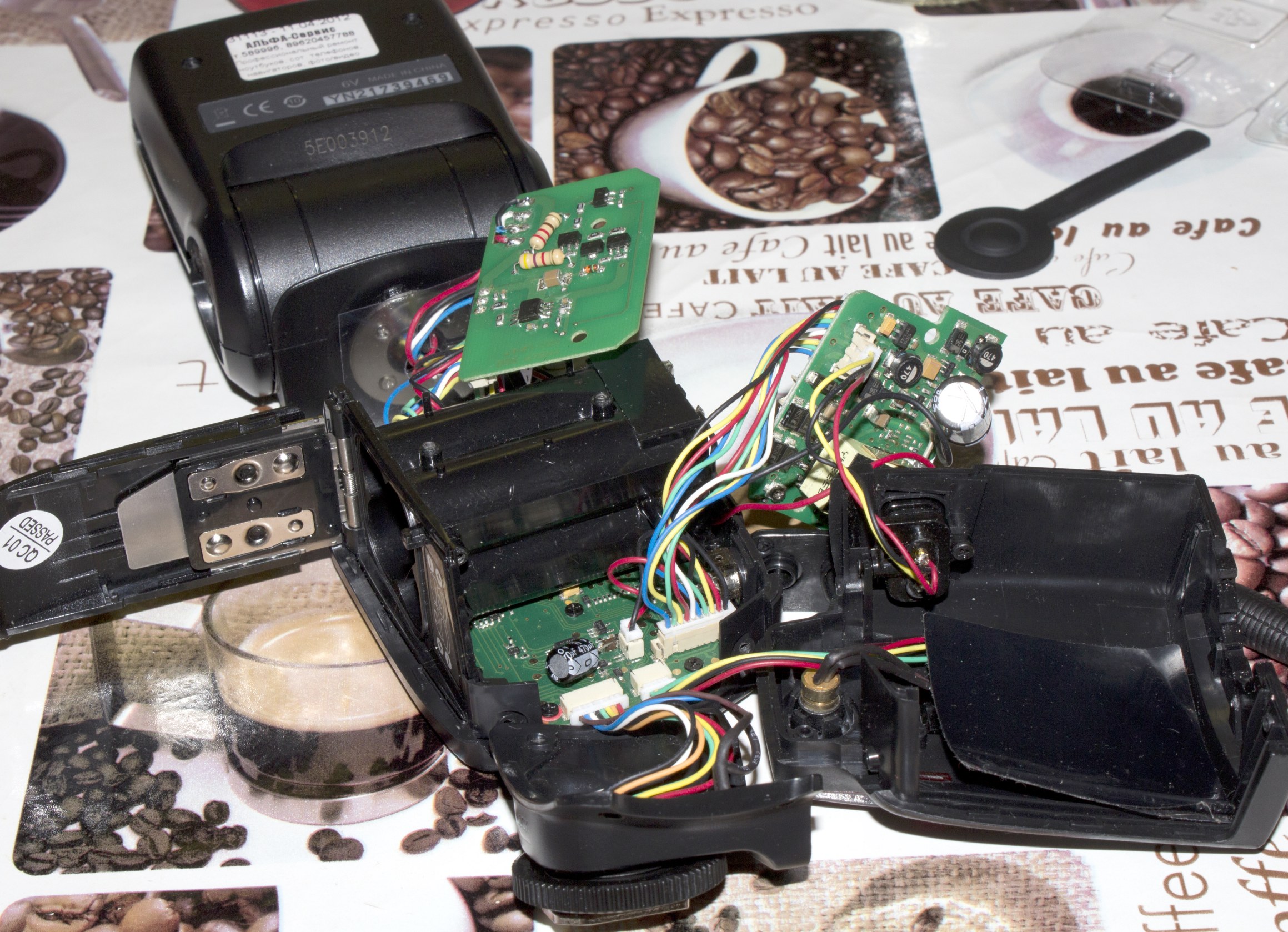

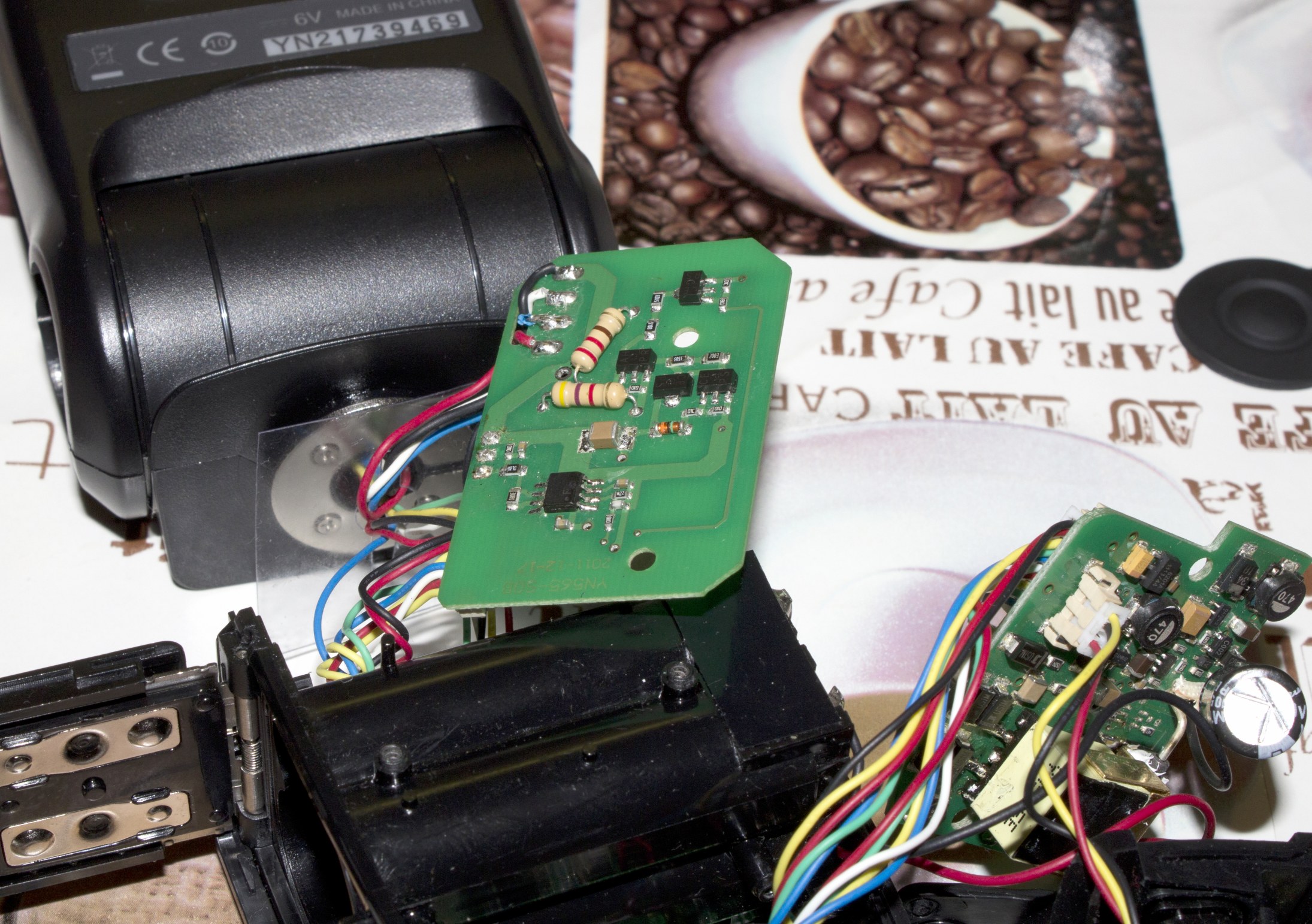

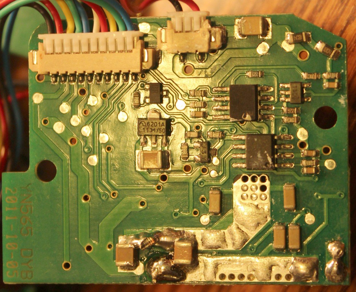

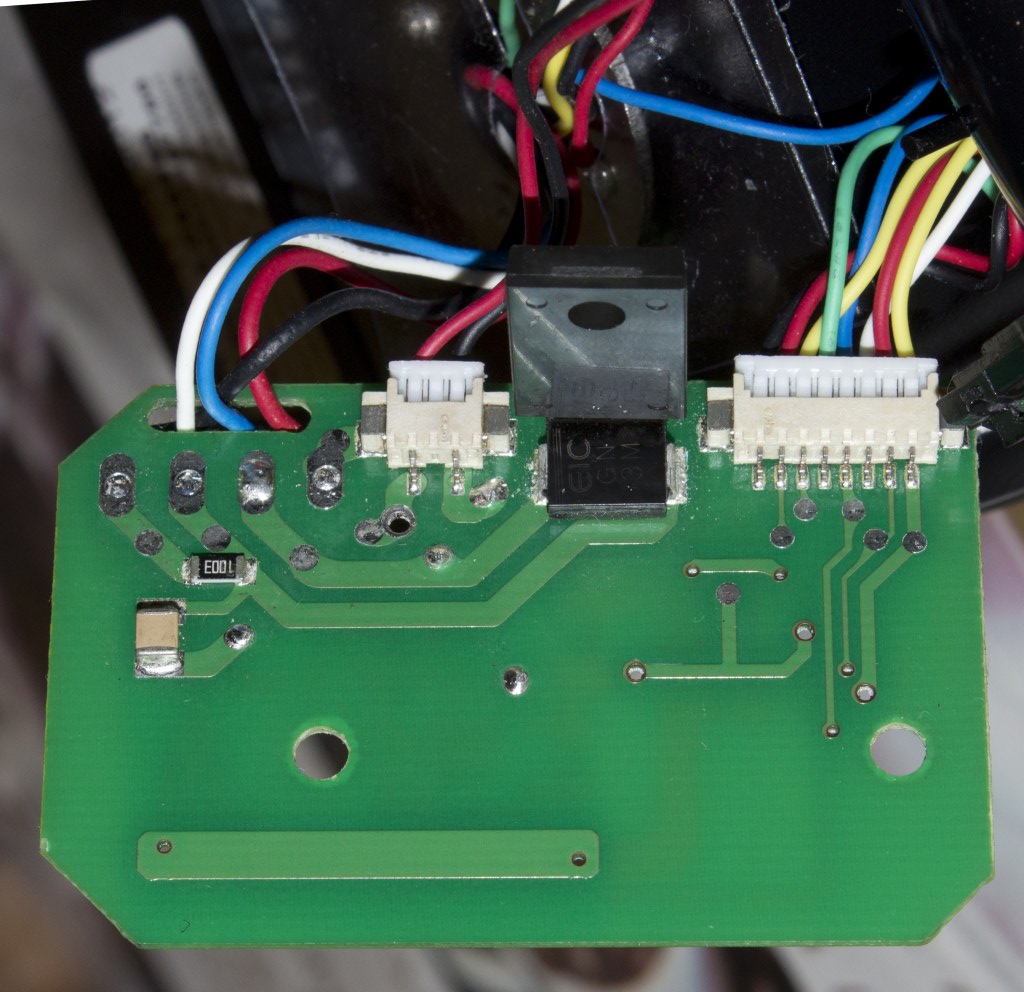

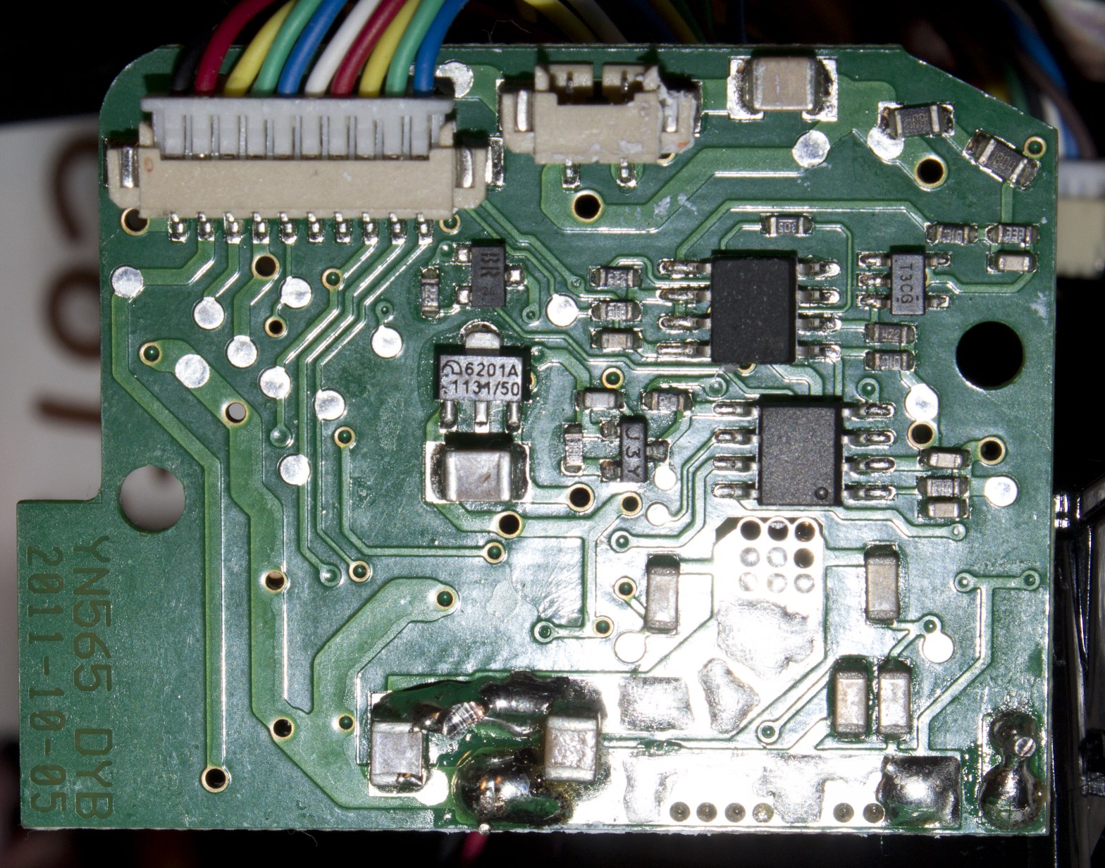

Re: Yongnuo YN565EX

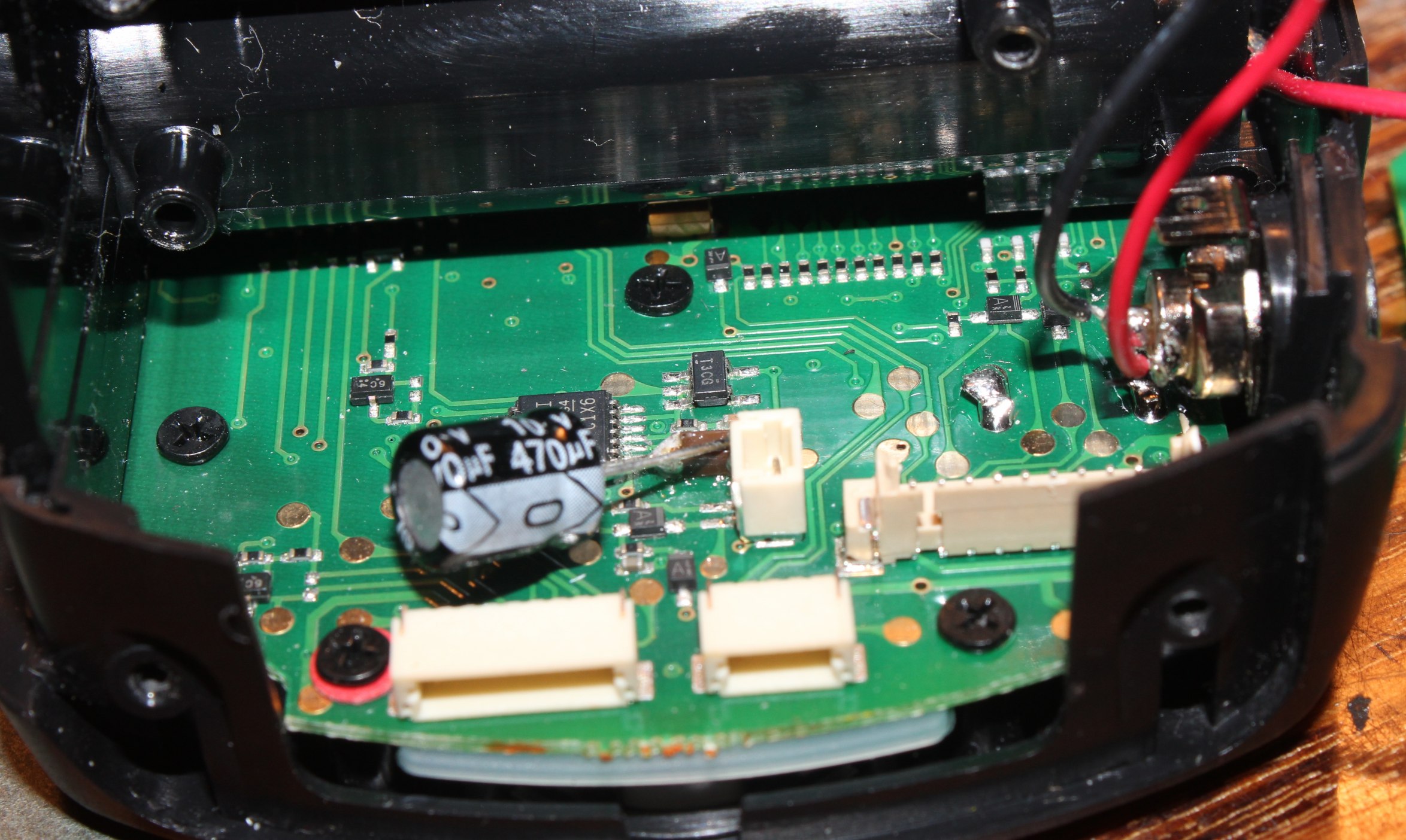

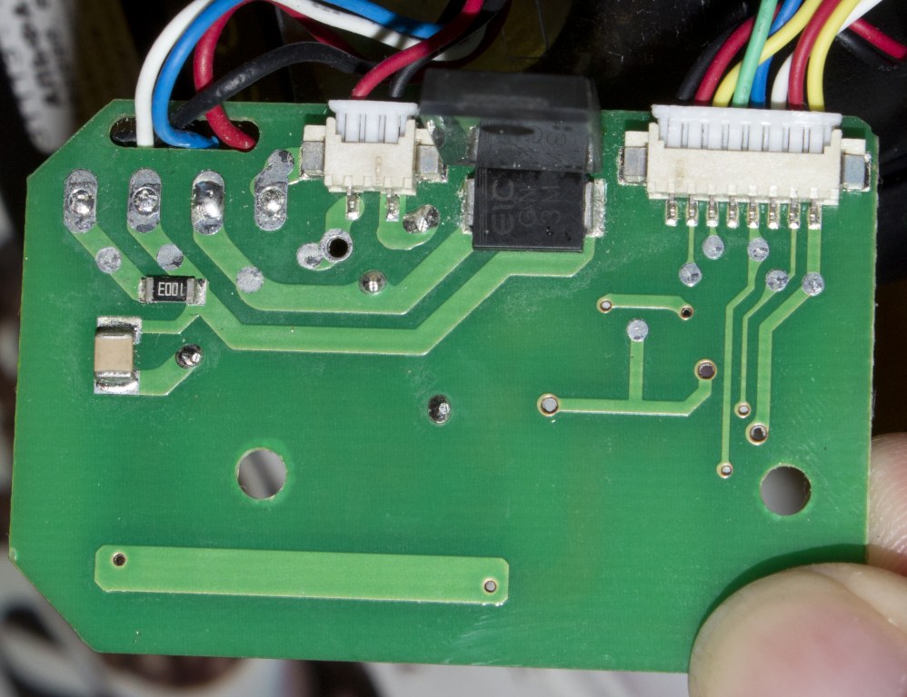

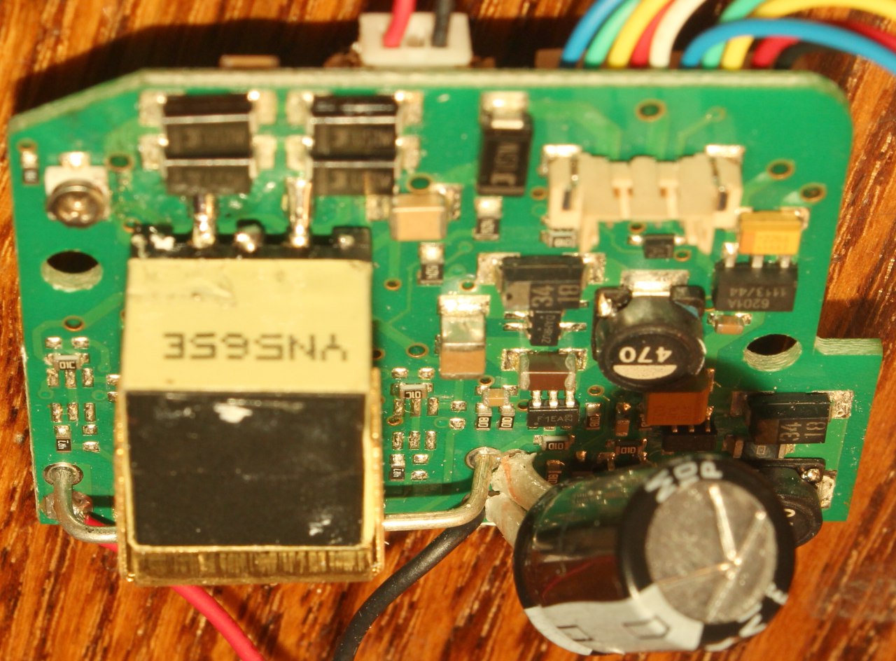

В целом снято хорошо, но вот здесь не очень понятно, что в тени транзистора оказалось, диод, наверное. Какая на нем маркировка?
И вот здесь, на многоножках, Не видны названия:
Попробуйте протереть ацетоном или другим растворителем поверхность многоножек и срисуйте их названия.
И, если Вас это не затруднит, нужен общий вид или виды, показывающие связи между платами, чтобы видно откуда какой жгут проводов проходит. Надо быть очень аккуратным, провода бывают жёсткими и ломаются около мест пайки.
Re: Yongnuo YN565EX
impulsite вопросик по ходу возник: я первый раз фотки выкладывал на fotoifolder.ru (там просто поудобнее чем на радикале и рекламы поменьше и кучу можно сразу лить), а когда выкладывал здесь ссылку она переименовывалась на flyfolder.ru. Почему так?
А теперь по теме: сколько я не тёр по многоножкам никаких надписей на них не проявилось
, есть только точка первой ноги и всё
выкладываю фотки:
выкладываю фотки:
