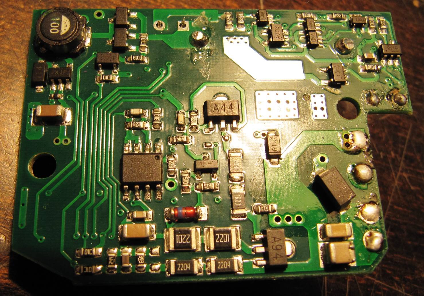

Уважаемые форумчане!
Отдали вспышку. По словам, был оторван разъём на плате управления, к которому крепится блок питания. Бывший хозяин попытался его припаять, но после его пайки вспышка включалась, но не выключалась и не вспыхивала.
Принёс сие чудо домой. Вскрыл. Разъём был плохо пропаян, оторвана одна дорожка, но соеденено жилой до пятака перехода между слоями. Разъём я так понимаю фото датчика немного поломан (пластик). Канифоль я как мог вычистил, пропаял тонким жалом. Вставил батарейки - не включается. Подключил к ЛБП - 6В и максимальные 5,6 А. После того, как немного пощёлкало в районе блока питания вспышки, она запустилась. Ток ест как не в себя. (максимально держал с 2-3 минуты, ток не опускается, ЛБП работает на максимуме, становится тёплым основной конденсатор)
Зум работает, кнопки работают, подсветка, пищалка, всё работает. Но pilot с зелёного на красный не переходит. Если несколько раз нажимать на pilot, то вспыхивает (при этом, кратковременно, на время вспышки, pilot загорается красным).
Проверял что и как мог (сам не электронщик, есть только ЛБП, паяльная станция и мультиметр самый распространённый М-838). На плате с лампой транзистор, который у всех горит - выпаивал, он в норме. Не выпаивал проверял на плате сопротивления и конденсаторы - вроде нормальные (сопротивления какой-то номинал показывают, не пробитые. конденсаторы в одну сторону после заряда сопротивление максимально высокое, при замене местами щупов, кратковременный писк.) Трансформатор поджига тоже. Диоды в одну сторону пропускают (с некоторым сопротивлением) в другую нет.
На силовой плате конденсаторы проверял (по выше описанной методике), диоды. - вроде всё норма. Замерял напряжение на конденсаторе и блоке питания - больше 300 (я так понимаю, норма. Единственное, что на конденсаторе было под 360В). На плате конденсатора проверял большой диод - нормальный вроде (не выпаивал, проверял на месте).
Темы читал, читал - в основном транзисторы горят, конденсаторы, или тотальное уничтожение платы болтами и т. п. У меня визуально - горелого ничего нет, запаха тоже нет, визуально (под лупой смотрел) дорожки целы и все элементы на месте, трещин в пайке вроде тоже не обнаружил. Своего случая не нашёл (грешным делом подумал, что питания 5А не хватает в течении 2-3 минут, чтобы зарядить конденсатор, но потом где-то попалась информация, что зарядка длится 1,5-3 секунды в зависимости от свежести батареек током около, 2,5А). Сам в электронике не особо. От информации и схем, которые не совсем понятны голова пухнет
Подскажите пожалуйста, в какую сторону смотреть, куда тыкать, что паять, если можно. Могу платы сфотографировать, если нужно.
P. S.: Много букв, но я старался максимально развёрнуто расписать случай, чтобы было легче предположить, где неисправность. (предполагаю, вышел из строя элемент, который отключает зарядку, при наполнении конденсатора, но занимаюсь ей по ночам, после работы и не могу сообразить где он находится).
Добавлено модератором: схема:

1. совет: коли оторвана колодка на main PCB, следует прозвонить (от и до) согласно схеме все цепи идущие от неё, а не бросаться выпаивать и проверять, что взбредёт в голову!
Вообще -то первым делом при ремонте, следует определиться с неисправностью, где ... : в main или power .
2. 360V - много
) следует спать
, в воскресение (с утречка бодречком
) внимательно гляньте на схему там даже написано: контроль напряжения +330 В
Прошу прощения за отложенный отчёт, но в порядке приоритета руки дошли до вспышки только сейчас.
Сообщаю!
Прозвонил все выводы колодки разъёмного соединения (спасибо ШлиМимо за дружеский пинок, сообщивший мне очевидное, но в тот момент очень нужное направление движения
). И обнаружил КЗ между 12 и 11 выводами (согласно приложенной схеме). Процарапал тонкой иголкой текстолит между выводами и вуаля! Вспышка ожила. Заряжается на свежих батарейках мгновенно! вспыхивает как положено.
Спасибо! Всем удачных ремонтов!
