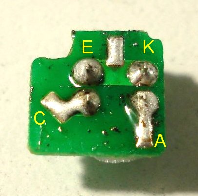

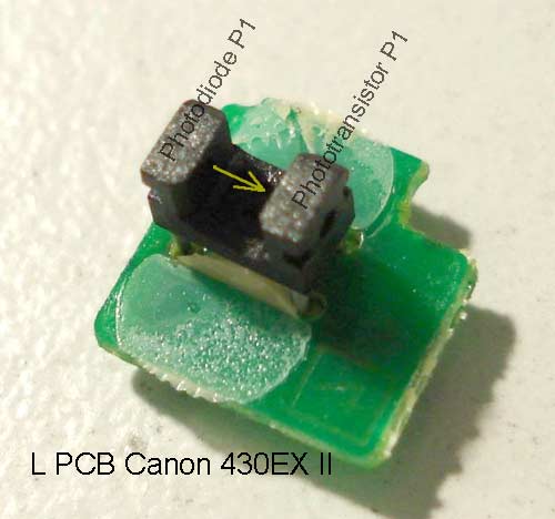

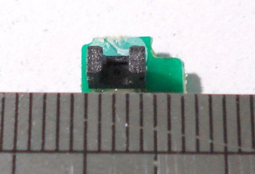

AlekseyGomel,
- Надо выяснить в какой момент срабатывает вспышка:
- перед открытием затвора.
- перед открытием и во время отработки выдержки.
- после того, как затвор закроется.
- Если второго импульса не происходит, а предпых необычно сильный и даже при установке уровня 1/64 и спуске затвора (или при поджиге кнопкой POWER) вспышка заряжается до готовности так же, как после полного импульса, то надо проверять, нет ли короткого замыкания (КЗ) между выводами IGBT-транзистора IT1. Ну, а об этом и, при необходимости, о замене IGBT в темах про вспышки Canon неоднократно писалось.
- В случае, когда проверка на КЗ не подтверждается, следует искать причину в нарушениях обратной связи, состояния оптоволоконного световода, правильно ли установлена линза Френеля, наличия обрывов в проводах и т.д..
- Сообщения: 40
Crem@tor, откройте SM для Canon 430EX - там в точности то же, что и для Canon 430EX II и схема есть.
Плата L PCB "Photo-Interrupter": от вилки разъёма CN3 идут чёрный провод, GND, общий для фотодиода и фототранзистора, белый провод - коллектор фототранзистора и зелёный провод - анод фотодиода.
Фотодиод прозванивается как обычный диод в прямом направлении. Фототранзистор прозвонкой не определяется. Проще подключить к коллектору-эмиттеру омметр и, подавая на фотодиод напряжение 3-5 В, ограничив резистором ток на уровне 10-20 мА, следить за "стрелкой осциллографа" на омметре. Да, впрочем, на схеме раскладки проводов "Wiring Diagram" и коллектор фототранзистора и анод фотодиода обозначены.
Вроде понятно доложил?
Думаю с заменой проблемы быть не должно.
