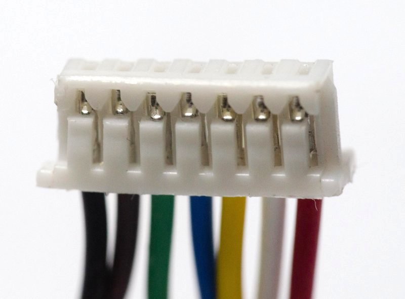

Погиб 7 пиновый шлейф, совсем погиб - пополам фактически. Подскажите, пожалуйста, как можно сделать? Найти такой не смог, а если и есть, то только с одной стороны обжат. Искать донора?

Непрочитанное сообщение Martemyanovich » 28 ноя 2020, 20:32
Potijolop писал(а):
28 ноя 2020, 15:06
7 пиновый шлейф
Фото можно?

Re: Yongnuo YN560-III (третья), есть часть схемы
Непрочитанное сообщение Potijolop » 28 ноя 2020, 21:37
Да, конечно. Вот фото.

Непрочитанное сообщение Impulsite » 29 ноя 2020, 11:16
Здравствуйте, Potijolop!
Можно, конечно, до посинения искать в продаже подобный шлейф.
Однако, поскольку клеммы легко вынимаются из колодок разъёма, представляется, что проще взять провод подходящего сечения, например, МГТФ-0,07, МГТФ-0,1 и заменить все отрезки в шлейфе, соблюдая расположение проводов в начале и конце шлейфа. Не обязательно провода обжимать в клемме, проще припаять. Если хочется "окрасить в цвета", то наденьте на провода короткие отрезки цветных термоусадочных трубок.

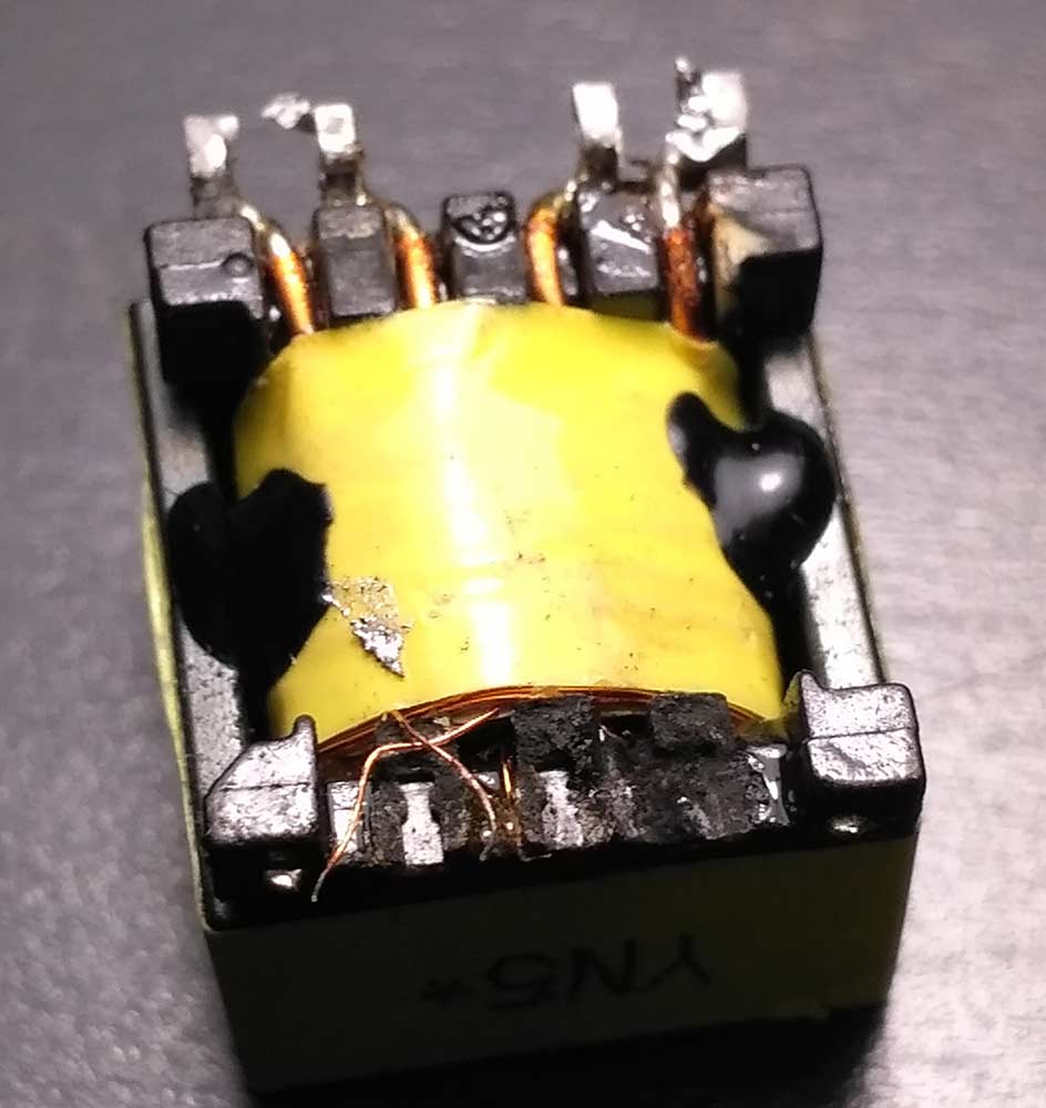

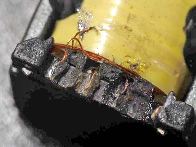

Непрочитанное сообщение Potijolop » 3 дек 2020, 22:11
Любопытство победило - виновник найден. Подскажите, пожалуйста, как такой найти.

Непрочитанное сообщение Impulsite » 4 дек 2020, 11:32
Наверное, с разбора, используя вспышку Yongnuo, не подлежащую ремонту, как донор.
Вообще, можно и перемотать. Что позволит узнать число витков в обмотках, диаметр проводов, направление намотки и уточнить, какая именно обмотка сгорела. Эти сведения будут очень полезны для тех, кто столкнётся с таким же дефектом.

Непрочитанное сообщение Martemyanovich » 5 дек 2020, 12:23
Вот вы пишите:
Potijolop писал(а):
30 ноя 2020, 22:20
... после ~20 пыха на 1/128 уходит в перегрев и вылетает термопредохранитель (греется трансформатор)...
и далее:
Potijolop писал(а):
3 дек 2020, 22:11
... виновник найден. Подскажите, пожалуйста, как такой найти.
И какого хрена это виновник? Да это вы оборвали :green: , пытясь "любопытствовать" на трансформатор. При любых обрывах в трансформаторе - вообще никакого заряда, а тем более перегрегва не будет!!
PS. Зачем искать ... , выводы видны, трансформатор восстановим.

Непрочитанное сообщение Impulsite » 5 дек 2020, 18:42
Martemyanovich писал(а):
5 дек 2020, 12:23
Да, только надо убедиться, что нет межвитковых замыканий.
Непрочитанное сообщение Potijolop » 6 дек 2020, 20:08
5 дек 2020, 12:23
Отнюдь. Когда я добрался до платы, ноги трансформатора уже "отошли" и 10 Ом не было. Я его чуть подцепил и оказалось, что "ножки" отошли совсем, фактически обломились. Далее под лупой разглядел обрыв 3 контакта, также на втором контакте был оборван второй проводок.
Вот вам фото сразу после снятия пациента и проводки лежат так, как они были. Без вытягивания и моего вмешательства. Надеюсь, обьяснять не надо, куда смотреть.
Если честно, не понимаю ваших нападок и обвинений, будто бы это вещь не моя или я кого то в чем то обвиняю. Факты есть факты, вы же не думаете, что я тут сижу и выдумываю, правда же? Какой в этом смысл.
И да, 10 ом там все равно нет.
