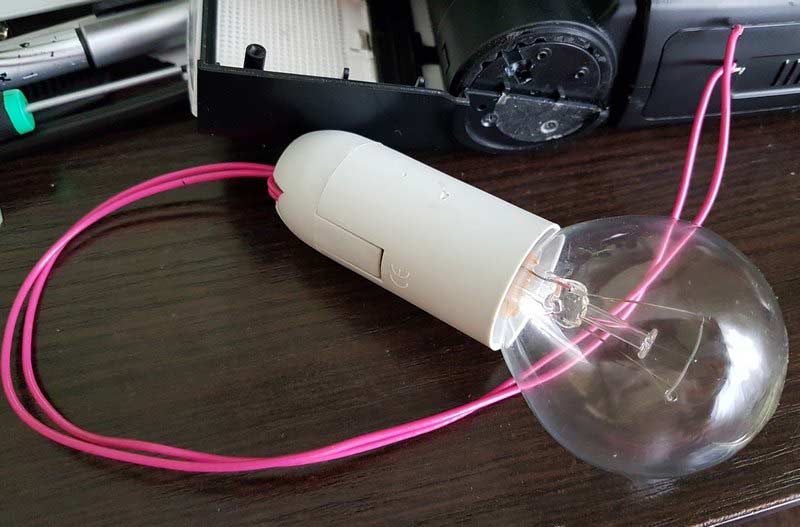

Я для разряда всегда пользуюсь вот таким доступным и надежным изделием (лампа 25вт, с цоколем Е14). При определенном опыте, по яркости и длительности свечения лампочки многое понятно. Ну и после первого полного разряда, после того как откручу винтики на вспышке, разряжаю повторно. Еще ни разу не было у меня потом разрядов на руки, плату и т.д.. Правда, ремонтирую вспышки не часто, но бывает иногда до десятка в месяц.
