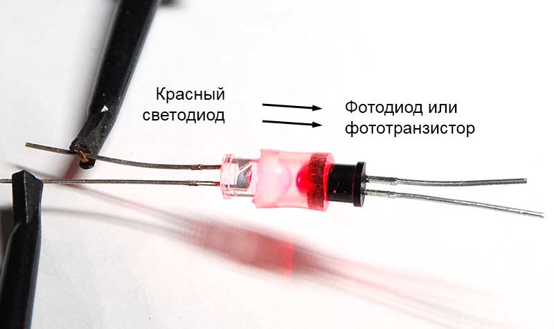

А если светодиод соединить прозрачной трубкой с фотодиодом, примерно вот так:
то тогда и наблюдать можно и записать осциллографом, звуковой картой. Там-то уж точно отклик будет.
Это называется "самодельный оптрон". Чтобы на него не влияла внешняя засветка, когда это важно, берут непрозрачную трубку и заглушают торцы, оставив только выводы.
