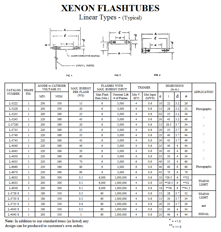

собственно вопрос повторю: какая лампа нужна мне?
FT-L3230(покороче но диаметр 3,2мм) или FT-L4040 (но она в диаметре 4мм)
FT-L3230 - Energy (J/ws) 20 W/S конденсатор 700мф/330в не много?

зачем ибей если http://www.xenonflashtubes.com/tubes.html тут дешевле?SyJet писал(а):Лампы на ebay http://cgi.ebay.com/Xenon-Flash-Tube-la ... 19c00e052d
и оплата через пай пал?
Re: Yongnuo YN468 перестала вспыхивать
Вам нужна лампа с диаметром 3,2 мм. Лампа FT-L4040 может испортить управляющий импульсом транзистор.
Ни та ни другая лампы от xenonflashtubes Вам не подходят. Ищите лампу от вспышек Canon 430EX, Sigma EF-500/EF-530, Nikon SB-600. Можно также использовать лампу от SB-800.
