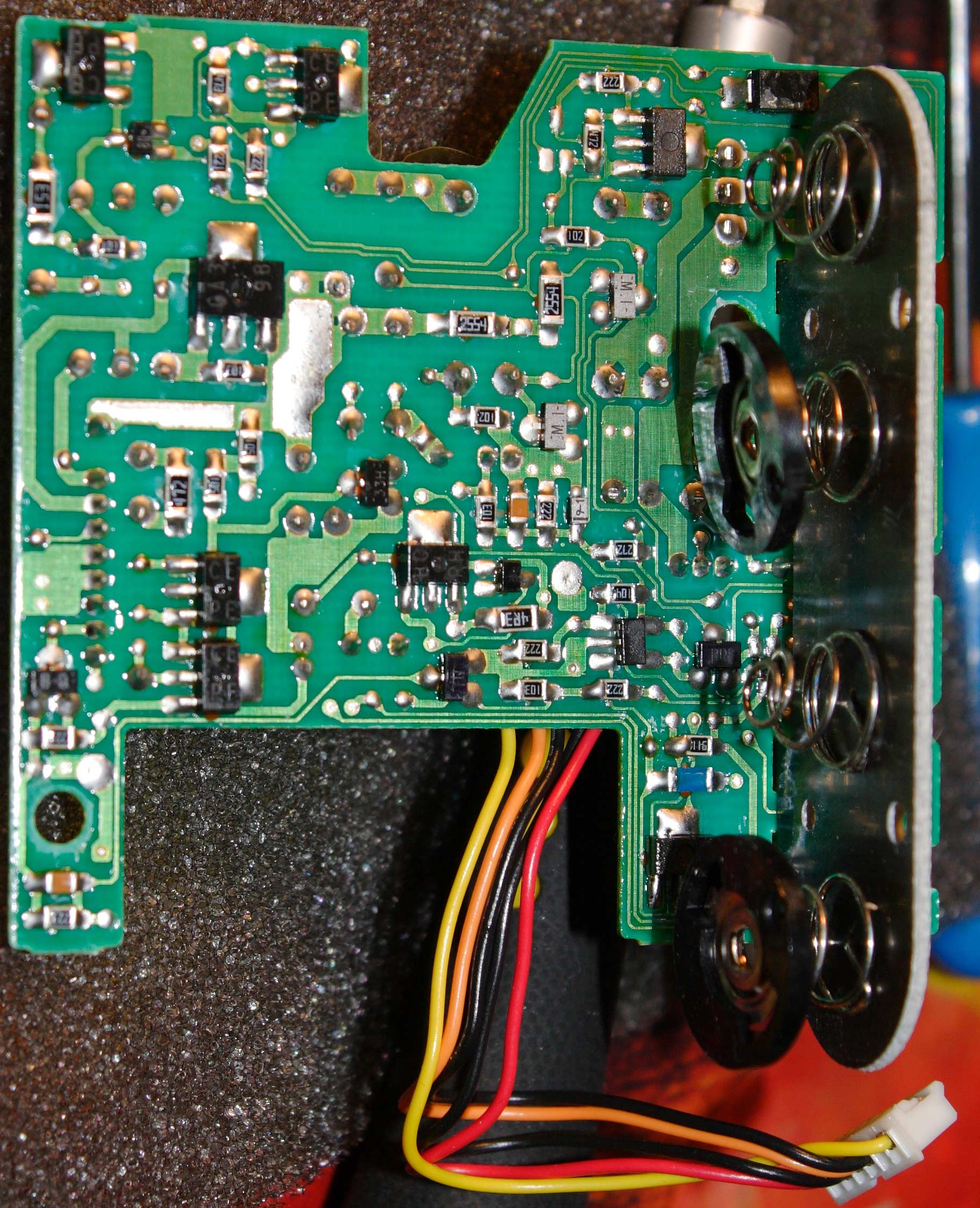

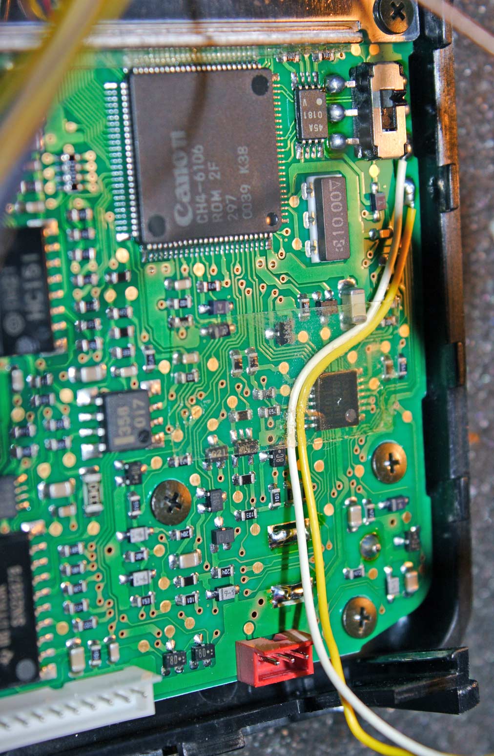

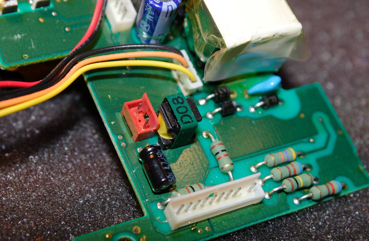

Сергей298, очень не хватает качественных снимков главной платы и платы преобразователя, - каждую с обеих сторон. Сможете сделать как здесь viewtopic.php?p=18129#p18129 или лучше?
По фотографиям можно будет установить маркировку и номиналы деталей, нанести их на схему, чтобы эта схема стала говорящей. И тогда станет ясно, какие точки надо проверить.
Стаж 13 лет 11 месяцев
Re: Canon 550EX, есть схема и сервис-мануал
Непрочитанное сообщение Impulsite » 18 окт 2016, 12:42
Спасибо. Очень хорошо снято.
Частично пополнил схему https://impulsite.ru/ctlg/canon/550ex/c ... iagram.png Теперь надо бы проверить, работает ли в вашей вспышке вспомогательный DC-DC преобразователь. Сергей298, измерьте напряжение на выводах 2 (Vin) и 3 (Vo) стабилизатора IC2 ("5L GX") или на конденсаторах C4, C6 относительно минуса схемы (минус батареи). Ещё сообщите, какое напряжение на C5, C8, С7. Фото и схема здесь viewtopic.php?p=6918#p6918
