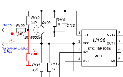

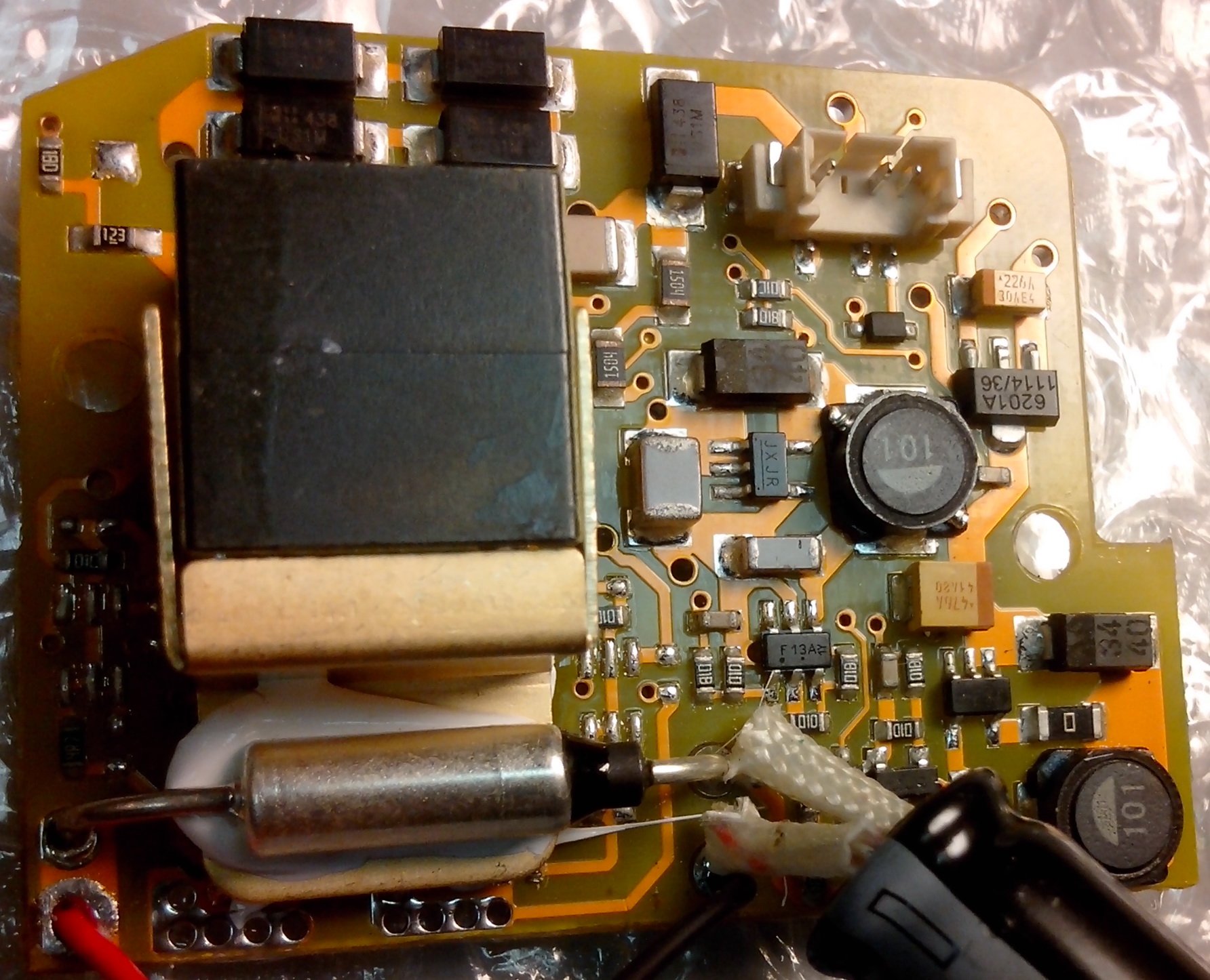

Столкнулся с аналогичной проблемой как у Mularik:
viewtopic.php?p=14356#p14356
Вспышка в выключенном состоянии, при установке батарей, сразу включает преобразователь 5 - 330В.
И соответственно за ночь высасывает комплект полностью заряженных АКБ в ноль.
Какая замена возможна для U101 один в один, без "соплей" на проводах?
У меня она обозначена как F13A.
Ещё найдено небольшое отличие на моей плате от предложенной схемы:

К, сожалению, пока не отыскалась микросборка транзисторов на месте U101. Поищите, пожалуйста, по 6-ногому корпусу и по маркировке "F", "F1", "F13".Hrenly писал(а):Какая замена возможна для U101 один в один, без "соплей" на проводах?

Точно так! Спасибо, друг!impulsite писал(а):Пожалуй, больше похоже на сборку двух комплементарных транзисторов, примерно как AO6601. И стоят подобно и роль выполняют точно такую же, как комплементарные Q101 и Q102.
Заказал на али _http://ru.aliexpress.com/item/AO6601-AO6601A-SOT23-6-SOT-163-New-SMD-MOSFET-6TSOP-TSOP-6-10Pcs-Lot/32411854142.html
заменил - всё работает!
Маркировка на корпусе AO6601 как и было у меня - "F13A"

Hrenly, спасибо за комментарий. Установка точно такой же микросборки на месте U101 не снимает риска повторения проблемы.
Старайтесь работать всегда с хорошо заряженными аккумуляторами или свежими батареями, потому что, как видно из спецификации AO6601 при падении напряжения на батарее, на затворе U101 - P-ch напряжение тоже уменьшается и сопротивление перехода "сток-исток" возрастает, что приводит к перегреву при интенсивной съёмке, вплоть до выхода U101 из строя.
Нужно бы найти аналог AO6601, в котором П-канальный MOSFET (P-ch) допускает больший рабочий ток и может управляться меньшим напряжением на затворе, желательно даже с напряжением логического уровня. Или ставить, как сделал Mularik, более мощный P-ch MOSFET с меньшим управляющим напряжением.
Паузы надо делать, чтобы не платить за ремонт вспышки.
R301 обуглился из-за пробитого RJP4301. А транзистор, вероятнее всего, не вынес зверского к себе отношения.Hrenly писал(а):А по теме - на ремонте ещё одна вспышка Yongnuo YN565EX, пробило RJP4301, обуглился R301 51kOm.

Не в обратной полярности, а в одинаковой полярности, но с разной фазностью. Смотрим "Truth Table" в спецификации на LB1848M и проверяем в соответствии с этой таблицей. Мотор можно отключить.Dron писал(а):включается подачей сигнала на входа в обратной полярности
Тогда можно перекрестить входы и, если оба входа исправны, то при включении зум пойдет не к концевику, а к положению "24 мм". Если это будет, то можно сказать U205 исправна. Правда, тут упершись рефлектором в край, мотор будет молотить, пока не сгорит микросхема.идут импульсы управления
В общем, надо найти способ подтвердить неисправность U205 или исключить её. Маловероятно, что "прошивка слетела". Причина явно проще. Тут было сообщение, что работа вспышки нормализовалась после пропайки микросхемы (вроде бы как U206) на плате. Кстати, что это за микросхема?
