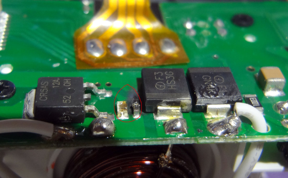

Всем доброго дня!
Имеется данный вспышки в количестве 2 экземпляров, лежали без дела и тут решил оживить. В экземпляре 1 при осмотре и проверке все детали были целые: иногда, но очень редко вспыхивала вспышка, причем мощность регулировалась. В момент, когда вспышек не было шли импульсы, контроллер открывался для подачи импульса на мосфет, при падении напряжения на конденсаторе открывалась цепь для его питания.
На 2-м экземпляре сгорели 2 резистора R146 и R147 и пробит мосфет Q101.
Подкинув верхнюю половину с конденсатором и лампой на 1-й экземпляр получил один пых, нехило сгоревшие R146, R147, Q112, Q109, возможно еще и сам контроллер U107 и стабилитрон. Теперь не могу понять, от чего такое получилось и в какую сторону смотреть?

На неисправности первой вспышки наложились неисправности второй, вот и "бумкнуло".Теперь не могу понять, от чего такое получилось и в какую сторону смотреть?

Ещё и IGBT-драйвер тоже, скорее всего, "ушёл ".
Иначе, без КЗ в драйвере, почему бы сгорели эти два резистора?
