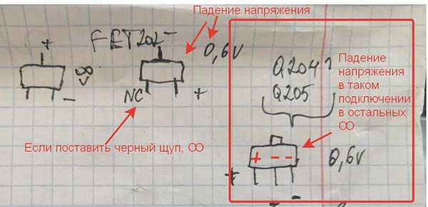

Здравствуйте.
Попалась вспышка sb600 с вообще не типовой для нее проблемой. Может я не прав, но похоже у нее где-то полу-рабочий транзистор в цепи управления затвором IGBT. Вспышка включается, на 265v на главном конденсаторе загорается индикатор ready, но при нажатии flash вспышки не происходит, кратковременно мигает индикатор ready. конденсатор заряжается до 330v, но не может разрядиться, после нажатия также 330 В остается.
Изначально была черная лампа, думал проблема в ней, я поменял лампу, вспышка не заработала. Замерил IGBT - все выводы в КЗ несколько ом. Поменял CT40KM на IRG4BC40F, вспышка вспыхнула несколько раз и опять перестала, разбираю - IGBT опять в КЗ по всем ногам. Поменял еще раз транзистор, поменял ZD201 на 20v двухвыводной стабилитрон - не работает. Замеряю напряжение на затворе IGBT в момент нажатия flash, ничего не приходит.
Подаю 18v с лабораторного БП (ЛБП) на затвор, происходит открытие IGBT и лампа вспыхивает, однако после этого она начинает работать с кнопки flash. 2-3 раза пыхнет с кнопки - потом не хочет, какой то щелкающий звук в схеме при нажатии, но на затвор больше ничего не приходит. подаю опять на затвор igbt 18v, вспышка вспыхивает и опять работает с кнопки как положено, 2-3 раза вспыхивает по нажатию flash и опять нет поджига и щелчки, до тех пор пока я опять 1 раз не подам напряжение на затвор с ЛБП 1 раз. я так сделал пару десятков вспышек транзистор опять сгорел в КЗ по всем выводам. я снимал и замерял Q204, Q205, FET202, показатели нормальные вроде, но возможно стоит их все поменять?
Не понимаю почему горит транзистор, поставить их в паре развязав затворы 22 ом резисторами? лампа вроде нормальная, намотка под заводской резинкой, все от рефлектора на расстоянии в пару миллиметров, вроде не должно замыкать на лампе.
Что еще может вызывать проблему в формировании напряжения на затворе IGBT, почему вспышка начинает давать несколько импульсов с кнопки после подачи напряжения на затвор вручную тоже не очень понятно.

Перед такой заменой обязательно следует заменить ZD201 на 18-вольтовый стабилитрон и убедиться, что напряжение на TP201 в пределах 17-20 вольт, если на месте IT201 будет IRG4BC40F или подобный.
- Стаж 5 лет 11 месяцев
Re: Nikon SB-600, есть схема и сервис-мануал
Спасибо за отклик, Impulsite.
Точку TP203 я не нашел, на TP201 напряжения нету. FET202, Q205, Q204, RQ201, FET201 я проверил, Q205, Q204, RQ201 - 100% работают, FET201 и FET202 показывают падение напряжения сток-исток около 0.6v, наоборот бесконечность, но, с заряженным затвор-исток у меня они оба не открываются, переход сток-исток также единица на мультиметре. Может мультиметр не обладает необходимыми параметрами для открытия таких транзисторов, не думаю, что они оба вышли из строя подобным образом, что не хотят открываться.
Проверял все эти компоненты выпаянными.
D601 в схеме проверял все нормально, анод-катод 0.5-0.6v,обратно бесконечность, D501, я так понял это который прямо под катушкой конденсатора главного, тоже проверил в схеме, 450 милливольт анод-катод обратно бесконечность. Возможно же что-то не работает именно под напряжением, как положено.
Стабилитрон я поставил 20v, на затвор же не приходит никаких импульсов, транзистор открывается если на затвор подать 18v с внешнего блока питания, или светодиод даст какое то другое понимание ситуации?
Еще такой нюанс, как я уже писал, вспышка начинает работать как положено 2-3 импульса на лампу дает по нажатию с кнопки flash, но только после того, как я один раз открою IGBT, подав на затвор напряжение с внешнего блока питания. Она после этого 2-3 раза реагирует с кнопки, а с 3-4 вместо вспышки лампы происходит тихий щелчок и лампа больше не вспыхивает. Если на затвор подать напряжение, лампа вспыхнет, и после этого вспышку выключить вообще, а потом включить, то она вспыхивает с кнопки 2-3 раза, будто я на затвор сам подал напряжение, но я это делал до выключения.
Но ведь питания на вспышке нигде нету, кроме высоковольтной части, может ли это говорить о том что проблема где-то в высоковольтной части, тогда как оно влияет на работу питанием затвора ?
Я не понимаю как ручная подача напряжения на затвор начинает заставлять работать стабилизатор питания затвора на 2-3 вспышки.

Разобрался, конденсатор C201 заряжался от подачи напряжения на затвор, поэтому вспышка вспыхивала несколько раз. Проблема оказалась в обрыве PCON, сгнило переходное отверстие и с IC304 не приходил сигнал управления затвором с 80 ножки. Думаю стоит добавить в типовые, так как таких гнилых немало, в основном просто они земляные, в итоге сопротивление скакало от 500 ом до бесконечности. Стоило начать с проверки источника сигнала, а не с драйвера.
