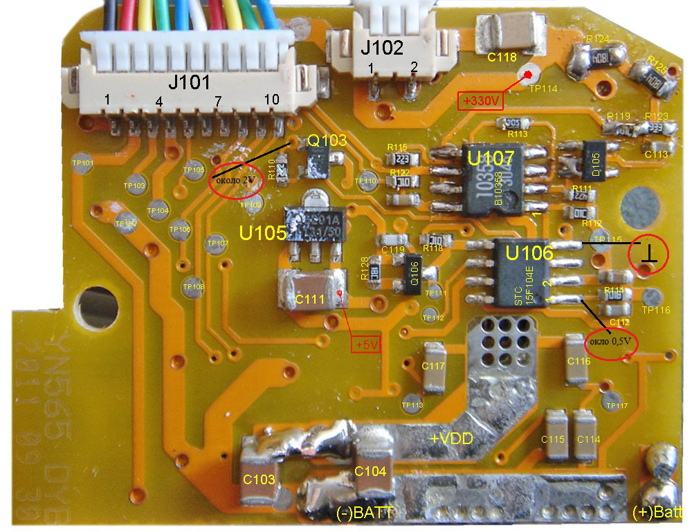

Вопрос по MCU 15F104E.
power PCB
На базу Q103 приходит запускающий сигнал около 2 вольт - не мало?
С эмитера Q103 на pin1 MCU 15F104E приходит только около 0,5 вольта, с pin7 8 сигналы отсутствуют. Эмитерный повторитель (Q103) исправен, если надрезать дорожку, идущую к MCU - на на эмитере те же 2 вольта.
Явного пробоя по pin1 нет, звонится относительно общего (pin4) как диод в обе стороны.
Если у кого есть в ремонте 565ЕХ (такая же power PCB и в 560II), прозвоните, пожалуйста, pin1-4. А может кто изучал работу MCU 15F104E - поделитесь информацией, 15F104E умер???
Datasheet на 15F104E нашёлся только на китайском.
power PCB
- Стаж 13 лет 3 месяца
Re: Yongnuo YN565EX, частично есть схемы
на ангельском: http://www.stcmcu.com/datasheet/stc/stc ... nglish.pdf (или здесь https://impulsite.ru/ctlg/parts/ic/stc1 ... nglish.zip).
- высокий уровень на IN1,
-высокий уровень на IN2, низкий уровень на IN2, примечание,
- высокий уровень на IN3.
Если на каком-то из входов нет высокого уровня, то преобразователь не работает.
Низкий уровень на IN1 - запрет на работу преобразователя со стороны процессора.
Низкий Высокий уровень на IN2 - это выключение преобразователя при напряжении на C801 на уровне 320-330 В, делитель R124-R127. Примечание.
Низкий уровень на IN3 - это отключение преобразователя при работе от внешнего БП, делитель R128-R130.
Высокий уровень (лог.1) - напряжение относительно GND больше 2,5 В,
низкий уровень (лог.0) - напряжение относительно GND меньше 0,8 В,
И прошу посмотреть на выходах 7 и 8 - действительно ли там меандр? Если нет, то какой коэффициент заполнения? И правда ли, что импульсы на 7 и 8 в противофазе?
Если я правильно понимаю, то когда на J101:5 есть разрешение на работу преобразователя, то Q103 должен полностью открыться и на U106:1 (IN1) подается почти 5 В (ну, чуть меньше, за вычетом падения на Q103). Т.е. чтобы U106 выдавал на выходы противофазные меандры, нужно чтобы одновременно было:ШлиМимо писал(а):Эмитерный повторитель (Q103) исправен, если надрезать дорожку, идущую к MCU - на на эмитере те же 2 вольта.

Про IN2, судя по схеме компаратора U107, наоборот: 0 - разрешение, 1 - запрет. Про иные pin(ы), если починим - посмотрим.impulsite писал(а): Т.е. чтобы U106 выдавал на выходы противофазные меандры, нужно чтобы одновременно было:
- высокий уровень на IN2,
Низкий уровень на IN2 - это выключение преобразователя при напряжении на C801 на уровне 320-330 В, делитель R124-R127.
Последний раз редактировалось ШлиМимо 15 дек 2015, 14:19, всего редактировалось 1 раз.

Прошу просветить этот момент, хочу понять, в чём я ошибся.ШлиМимо писал(а):Про IN2, судя по схеме компаратора U107, наоборот: 0 - разрешение, 1 - запрет.
- Сообщения: 149
- Стаж 11 лет 5 месяцев
Вот смотрите: в процессе заряда С118, С801 напряжение на цепочке R126, R127 растёт, входной операционник компаратора U107 усилитель со 100% обратной связью, т. е. является вольтовым повторителем.
Напряжение с D105 (TL431A) подается на инверсный вход второго операционника, следовательно на его выходе (pin1) 0
Операционник (pin1) "перекинется" в 1, когда напряжение на входе (pin3) превысит напряжение D105, и эта 1 - на IN2.
Следовательно при 0 на IN2 работа преобразователя должна быть разрешена, при 1 - запрещена!

По вопросу с U106: если при наличии 5 В на VCC замкнуть IN1 и VCC резистором около 200..500 Ом, то получим лог.1 на IN1 и преобразователь, по идее, должен запуститься. Ну, если нет КЗ в транзисторах Q104, Q104 и в TC101.
Добавлено модератором: чётко и без "воды" по операционным усилителям: http://easyelectronics.ru/operacionnyj-usilitel.html.

Поделюсь с форумом некоторой информацией, возможно кому-то окажется полезной, хотя ... основные "потребители" форума - вопрошайки
Вспышка "пришла" с пробитым IGBT, сгоревшим драйвером, пробитым Q401 ...
IGBT PCB - восстановил.
MAIN PCB, скорее всего исправна.
Проблема возникла с POWER PCB
- изучая обнаружил неточности в https://impulsite.ru/ctlg/yongnuo/yn565 ... _pcb-b.png
Уважаемый, impulsite, внесите некоторые корректировки в схему:
1. Цепочка R126, R127 - подстроечный шунт к резистору R123 (33k) и R126 не 35k, а 180k, хотя да, на плате он звонится как 30+k
2. J5 - общий, а на базу Q103 сигнал приходит с J7 и Q103 включен, как нарисовано ниже
Заметил ошибку, исправлю выложу
Заряда с POWER PCB - нет, преобразователь "молчит", так как на OUT 1/2 - нули, грешу на U106, почему - смотрите (картинка):
- по включению с процессора MAIN PCB на J7 приходят 2 пакета импульсов, вот только 2V ???
- а вот с эмиттера они же, но только 0,5V, просаживать кроме U106 - нечему
STC15F104 (U106) доступен и стоит недорого, а заменить его можно только с донора - прошивка ...
На этом - OFF, что-то прояснится - ON

Спасибо за поправки. Действительно на многих фото R126 маркирован как "18D" - это 150 кОм в соответствии с таблицей. Изменение внёс.
С распайкой разъёма J101, с привязкой его к схеме не всё ясно пока.
ШлиМимо, перепроверьте, пожалуйста, все контакты этого разъёма. Фото. Особенно к каким точкам схемы приходят контакты 1, 2, 3, 4, 5, 6 и 7 разъёма J101.

Вопросы:
1. Как определить что ещё могло выгореть? Может на другие платы что ушло ... на вид горелых нет, лезть не стал.
2. Что ставить на замену U102, U103, D106, C120
Здравствуйте, sharp!
Сопоставьте вашу картинку с картинками в первом сообщении этой темы. Там на схемах есть названия деталей. Загляните сюда viewtopic.php?f=28&t=1031

Уважаемый, sharp, сидели долго, пили много?sharp писал(а):После посиделок вспышка перестала включаться
Если серьёзно - с вашей вспышкой произошло что-то катастрофическое. Из личного опыта: при подобных высоковольтных пробоях выгорает многое, в том числе и главная плата.
На первый вопрос уже ответил.sharp писал(а):Вопросы:
На второй - ничего не нужно, ни искать, ни ставить - пустая трата времени, искать нужно новую вспышку по сходной цене.
А эту могу купить у вас на запчасти. Если вас заинтересует моё предложение, пишите в личку.

Да уж ... Замена деталей результата не дала. Кто пробовал заменить U106, U107? Чем шили?Martemyanovich писал(а):при подобных высоковольтных пробоях выгорает многое, в том числе и главная плата.
U107 - это операционный усилитель BA10358. Можно заменить аналогичными 358 серии: LM358, KIA358, HA17358.
А микропроцессор U106 (STC15F104), полагаю, можно заменить на драйвер серии UCC2802, UCC3808, который применяется для управления ключами преобразователя в YN560EX, YN560-II, YN560-III.
Но не напрямую, а после изучения такой возможности, так как нет прямого соответствия цоколёвки. И возможно, потребуется некоторый "обвес" для согласования.
- Стаж 10 лет 1 месяц
Благодарю!
Однако с U106 не понятно как заменять и чем. Отпаивать такое чудо разве что в сервисе - станции у меня нет.
Да каждый вывод по очереди, просовывая под него бритвенное лезвие по мере расплавления припоя и не поднимая сильно выводы от платы. Когда отпаяете микросхему, сфотографируйте её площадку.
Однако, вопрос: а как Вы узнали, что и U107 и U106 не исправны? Как проверяли их? Может быть и не надо их удалять?
Что вы хватаетесь за что ни попадя, так добьёте и то, что возможно ещё уцелело.sharp писал(а):Однако с U106 не понятно как заменять и чем. Отпаивать такое чудо разве что в сервисе - станции у меня нет.
Сперва проверьте наличие 3,6V и 5V с U104 и U105, да и поведайте о наличии какой-либо информации на дисплее.
Посидели со знакомым ремонтником. В общем, пробовали прозвонить U106 - жив, но пока не известно что с прошивкой - КЗ по питанию.
Пробились Q104 и Q105, однако термопредохранитель остался жив. Термопаста похожа больше на гипс, чем на термопасту, долго убирали. Товарищ удивился, что так оплавило C120.
Выпаяли Q104, Q105, КЗ по питанию пропало.
Кто подскажет чем заменить Q104, Q105 и номинал C120?
C118, C120 примерно по 0,033...0,047 мкФ 400 В.
Q104, Q105 - интегрированные стабилизаторы напряжения, подобные серии XC6203, XC6206 в корпусе SOT-89 - совпадают по цоколёвке выводов.
Очень вероятно, что близкие аналоги стабилизаторов это HT7136-1 и HT7150-1. Думаю, 5-вольтовый вполне можно заменить на LM78L05, LM2931, L78L в корпусе TO-92, соблюдая цоколёвку выводов: первый вывод "земля" (Vss), средний - "вход" (Vin), третий - "выход" (Vout), как на рисунке ниже.
PS: Есть ещё серия XC6201P, и много подобных аналогов с отличающейся цоколёвкой выводов: первый вывод "выход" (Vout), средний - "земля" (Vss), третий - "вход" (Vin).
