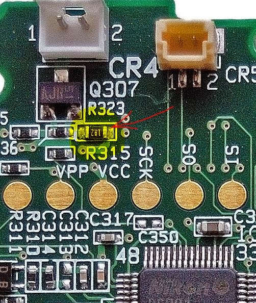

Господа) Доброго времени суток вам. У меня такая проблема: пропала подсветка автофокуса на sb600 в связке с d60. при этом на контакты внешние для доп подсветки какое-то напряжение подаётся. не знаю на кого грешить, прозвонил транзистор возле разъёма этой самой подсветки - он по всем признакам жив.
может грешу пока что на ic302. Подскажите, что делать?
PS: - решил проблему! сгорел 1.2 омный резистор R323
сгорел в обрыв, если б не начал землю прозванивать - не нашел бы
вот он на плате
надеюсь мои ночные поиски с мультиметром кому-нибудь ещё помогут ^__^
вот он на плате
