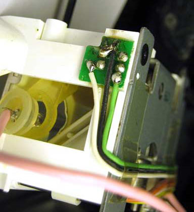

Подскажите, что делать?.. Решил поменять лампу в вспышке, но при замене не до конца, похоже, разрядил конденсатор, розовый провод случайно коснулся маленькой платки, при этом раздался характерный признак разряда конденсатора. После всего даже в выключенном состоянии вспышка продолжает показывать инфо на дисплее и красную кнопку пилота. Если что, с тестером дружу...
фото здесь
фото здесь
- Стаж 13 лет 11 месяцев
Re: Canon 430EX
если не ошибаюсь, то на этой платке стоит трансформатор поджига ?Alexeich писал(а):розовый провод случайно коснулся маленькой платки
высокое могло сжечь тиристор а из него в главную плату с процом "утекти"
сделайте фото платы из головы , куда идут зеленый, черный, белый провода...

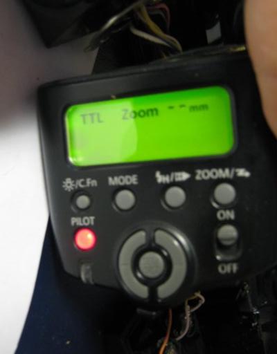

Почему может НЕ выключаться EX 430?
То есть при установке батареек сразу активируется не зависимо от положения выключателя.
При том, что включение-выключение обеспечивается тремя голыми выводами контроллера, и эти дорожки и контакты проверены - причина только в глюке самого контроллера?
