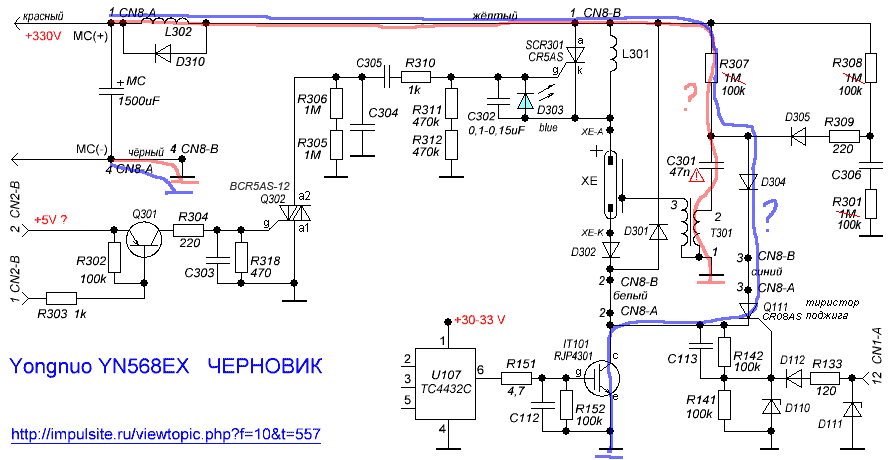

IGBT ключ это и есть ит101. Находится он с обратной стороны платы в теле вспышки. Если он пробит, он мог вылететь в следствии другой поломки, а может и при неаккуратной разрядке основного конденсатора.

Подведу итог.
- судя по всему, пробит транзистор IT101
- сильно греются SCR301, D301, D302 и чуть слабее греется дроссель
- на С301 - нормальные 320 вольт
- на точках 1 и 4 - аналогично, 320 вольт
Завтра куплю паяльник с тонким жалом, отпаяю одну ножку дросселя и замерю сопротивление SCR301
И, как я уже упоминал, почему-то не работает фокусировка лампы...то есть, она не движется по направляющим. Или что-то там заело, или не поступает ток на моторчик.

Boris_kld, возможны два пути, по которым основной конденсатор МС 1500 мкФ может разряжаться достаточно быстро с заметным нагревом R307, и, вероятно, R308, что будет проявляться в нагреве диодов D302, D301 и тиристора SCR301.
Ещё возможен разряд через SCR301, но это пока маловероятно.
Думаю, чтобы найти источник проблемы, можно поступить так.
Удалить IT101, для этого откусить выводы и выпаять остатки из платы.
Проверить на точках 1 и 4, происходит ли быстрый разряд основного конденсатора с той же скоростью с удалённым IT101.
Если быстрый разряд наблюдается, то:
- перерезать дорожку между C301 и Т301. Или осторожно, не перегревая, выпаять C301. Проверить, есть ли нагрев платы и скорость разряда основного конденсатора.
Если быстрого разряда нет, то:
- поставить между коллектором и эмиттером IT101 перемычку из провода диаметром не меньше 0,5 мм. Проверить скорость разряда основного конденсатора.
В зависимости от результата, попробовать:
- отпаять синий провод между CN8-B и CN8 A и также проверить, есть ли нагрев платы и изменилась ли скорость разряда основного конденсатора. Пока линия CN8-B и CN8 A разомкнута, измерить сопротивление или прозвонить катод-анод тиристора Q111 Убедиться, что нет короткого замыкания между К и А.
Ещё возможен разряд через цепочку вольтодобавки, если конденсатор C306 имеет пробой и короткое замыкание. Тогда должен наблюдаться нагрев резисторов R308 и R301.
Простите, а как это сделать? Как проверить скорость разряда конденсатора? По напряжению на точках 1 и 4? Или по горению светодиода?

Выключаете вспышку и замеряете, за какое время напряжение упадет, скажем, вольт до 100... или на сколько падает напряжение за некоторый интервал времени...
Сильная точность не нужна, нужен порядок цифр (может разряд почти отсутствует, может за 5 минут разряжается наполовину)

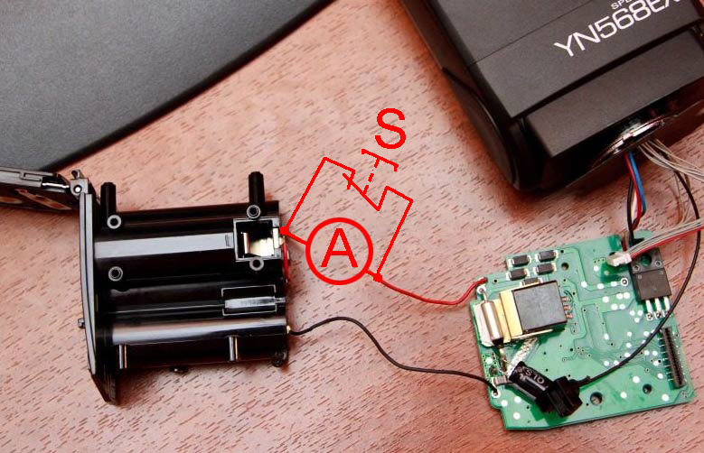

Скорость разряда конденсатора это косвенный параметр. Можно воспользоваться более точным способом отыскания поврежденной части схемы. Для этого включить амперметр последовательно с батареей питания. И следить за изменением потребляемого тока при манипуляциях, указанных ранее. Выключенная вспышка в норме потребляет единицы микроАмпер. Включённая, в режиме ожидания потребляет примерно 100 мА.

Да. Но можно и от "+" батареи. Для безопасности через резистор 1...5,6 кОм.
Сообщения: 34
Стаж 11 лет 7 месяцев
Re: Yongnuo YN568EX II
Непрочитанное сообщение Boris_kld » 15 авг 2014, 20:03
Простите, а как лучше это сделать? На какой детали?
Стаж 13 лет 6 месяцев
Непрочитанное сообщение Impulsite » 15 авг 2014, 21:00
Можно отпаять от батарейного отсека красный провод и подцепить щупы амперметра к этому красному проводу и к "+" батареи, т.е. последовательно с батареей.
Чтобы не перегружать амперметр большим зарядным током, можно параллельно щупам подключить нормально замкнутую кнопку или переключатель S, который держать замкнутым при зарядке вспышки и размыкать на время измерения.
Или просто смыкать щупы амперметра на время, пока вспышка заряжается.

Ближе к делу. Замерять ток не решился, предпочёл замерять скорость разряда конденсатора.
Что-то в этот раз резисторы, диоды и дроссель грелись не так охотно, как раньше. Вообще, возможно, что до первого "пыха" они не нагреваются.
Итак, замеры. При транзисторе скорость разряда конденсатора после выключения - высокая, порядка 4-6 вольт в секунду.
С выкушенным транзистором скорость разряда значительно меньше, порядка 0,5-1 В/с. Вспышка не происходит.
Дальше я поступил не совсем "по инструкции" - я спаял две оставшиеся на схеме ножки транзистора в одну (эмиттер и коллектор), т.к, боялся, что не смогу припаять провод - паяльник у меня не очень удобный. С проводом вспышка происходит. Ощущение, будто скорость разряда конденсатора стала ещё выше, чем в первом случае. 6-8 В/с

Логика тут простая. Смотрим на схему: когда IT101 пробит, т.е. короткозамкнут, то резисторы R307 и R308 нагреваться могут при повреждении или конденсатора С301 или тиристора Q111 или их обоих. Поэтому нужно это проверить и исключить дефектную деталь.
И место, где имеется неисправная деталь, все же лучше искать по величине тока, который потребляет вспышка от батареи. Измерение времени разряда конденсатора MC слишком приблизительно, неявно. Почитайте сообщения коллеги krasis в теме Yongnuo YN560-II (вторая версия). Именно измерением потребляемого тока ему удалось найти дефектные конденсаторы.

Boris_kld писал(а):Итак, сопротивление на между C и Е - 0 ом, в обоих направлениях. Вероятно, это означает пробой?
Пробой ... !!!
Boris ..., смотрите что в этом случае происходит:
- при включении вспышки заряжается силовой конденсатор и поджигающий конденсатор С301;
- при нажатии на "тест" открывается тиристор Q111, происходит вспышка (только вот почему "очень слабый импульс" ...), далее:
- вследствие пробоя RJP4301, тиристор Q111 не закрывается, поэтому и R307 и R308 греются, и С301 не заряжается, и вспышек нет, хотя светодиод горит красненьким;
- Q111 и не закроется, пока основной С=1500µF не разрядится, а для этого вспышку нужно выключить и подождать.
На мой взгляд, не мудрите Вы ...
Проверьте гревшиеся резисторы, прозвоните пины драйвера на "землю". Если патологии не обнаружите, меняйте RJP4301 (из Канады - хорошие) и, наверняка, заработает.
При желании можете "усилиться", IRG4PC50xxx http://www.promelec.ru/catalog/4/217/233/0/66372/#66372 , драйвер можно не менять.
duron писал(а):Думаю, мое решение вам не поможет
Да тоже самое!
Изначальная причина - RJP4301, а вот степень повреждений - как повезёт. Дело в том, что в YN-ках встречаются как фирменные, так и китайские IGBT (различимы по внешнему виду). Китайские не слишком надёжны, а на ebay частенько ещё и выбраковку выбрасывают, я так думаю.
Последний раз редактировалось Martemyanovich 23 авг 2014, 08:33, всего редактировалось 20 раз.

Всё понял. Сейчас отпаяю синий провод №3 и проведу измерения.
Безусловно, но скорости падения напряжения различаются на порядки в случае с короткозамкнутым транзистором и без оного. Я, возможно ошибочно, посчитал, что этого будет достаточно(
Ещё раз, сожалею, что мои навыки радиолюбителя достаточно ограничены и я порой, к сожалению, "туплю".
Кстати, сегодня подтвердилось наблюдение: до первого "пыха" резисторы и дроссель не греются. После пыха - происходит их нагрев.
UPD. Отделил синий провод от платы с транзистором (ныне выпаянным, сейчас там стоит искусственное соединение). Между К и А тиристора Q111 - бесконечно большое сопротивление. Короткого замыкания нет. Между К и G - 650 Ом. Сейчас замерю скорость падения напряжения. Понимаю, что это приблизительный параметр. Если понадобится, то я измерю и ток в цепи.
UPD2. Замерил скорость падения напряжения. Падает медленно, как и в случае с полностью удалённым IGBT-ключом. 0,5-1 вольт в секунду.
Плата не нагревается. НО! Хочу заметить, нагрев происходит только после пилотного "пыха", а здесь его произвести не удалось.
Что мне следует делать далее?
С301 исправен, это я уже выяснил ранее (нет разряда по красной линии), тиристор Q111 - также работает.
Проверить работоспособность SCR301?
Между K и А этого тиристора сопротивление 0,2 Ом, между К и G - бесконечность. Но при измерении сопротивления между К и G - загорается светодиод.
Значит ли это, что тиристор пробит и проблема кроется в нём, помимо пробитого IGBT-ключа?

Boris_kld писал(а):Проверить работоспособность SCR301?
viewtopic.php?p=14121#p14121
поскольку коллектор-анод тиристора подключены параллельно катушке L301, то измерение прямо в схеме покажет сопротивление катушки, меньше 1 Ом. Для корректного измерения нужно или отпаять, слегка приподнять (отделить от платы) вывод "k" или, это проще, отпаять один из выводов катушки L301.
