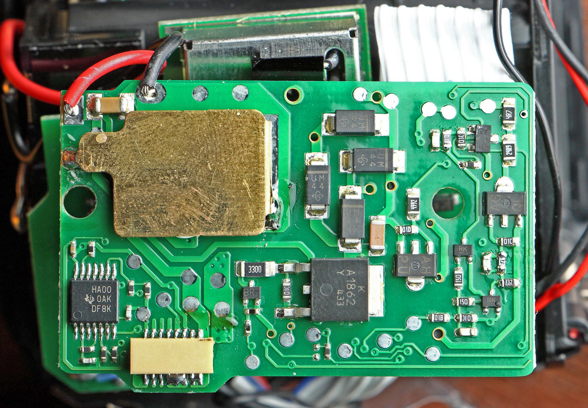

Vladiplut, если у Вас сейчас есть возможность, давайте попробуем сделать некоторые измерения.
1. Измерить напряжение между "bat(+)" и "bat(-)" на плате преобразователя.
2. Прошу сообщить величину напряжений на пайках 1...7 относительно "bat(-)" при включенной вспышке.
3 Измерить напряжения на выводах конденсаторов "1?" и "2?".
И прошу Вас аккуратно отделить платы преобразователя и IGBT-транзистора и сфотографировать их с обеих сторон. На плате преобразователя должен быть предохранитель, который, возможно, сработал. Или найдется неисправная деталь.
И будьте аккуратны, на платах может присутствовать высокое напряжение! Проверить наличие высокого напряжения можно в точке XE-A плате IGBT-транзистора относительно минуса батареи: https://impulsite.ru/ctlg/shanny/sn600sc/igbtpcb001.jpg

Непрочитанное сообщение Vladiplut » 17 дек 2014, 17:09
На преобразователь поступает 6 в.Относительно земли на точках 0-7 по нулям
Плата IGBT-транзистора и преобразователь с обеих сторон

Непрочитанное сообщение Impulsite » 21 дек 2014, 10:17
Прошу Вас прозвонить и на фото обозначить дорожки, прямо продолжающиеся от Bat(-) и особенно Bat(+) на обеих сторонах платы.
Также измерьте сопротивление между выводами трансформатора TR1 и выложите здесь измерения.
Хотелось бы заглянуть под медный радиатор над транзисторами Q201 и Q202, на дорожки, закрытые на фото.
Я попробую восстановить часть схемы, отвечающую за включение.
Элементы схемы очень похожи на аналогичные от Yongnuo YN568EX. Пока предполагаю, что сгорел ключ, отвечающий за включение питания.

Непрочитанное сообщение Impulsite » 21 дек 2014, 15:07
Нет, отрывать не следует. Предполагаю, что достаточно будет сбоку заглянуть и сфотографировать. Или даже просто прозвонить, чтобы увидеть, как проводники проходят. И заодно выводы первичных катушек трансформатор определить.
Помогите определить, где проходят проводники Batt(+). Дорожка подныривает под Q204 (A1862) и куда она приходит?

Непрочитанное сообщение Vladiplut » 21 дек 2014, 21:10
Плюс питания идет к ноге 1 разъёма CN202 и к точке Е (наверное к эмитеру) транзистора 204
земля к ногам 12,13,14 разъёма(нижиние вместе соединенные ноги)
Трасформатор: ноги 1-2,3-4 слишком малое сопротивление около нуля.
ноги 6-5: 10 Ом,6-7: 15 Ом

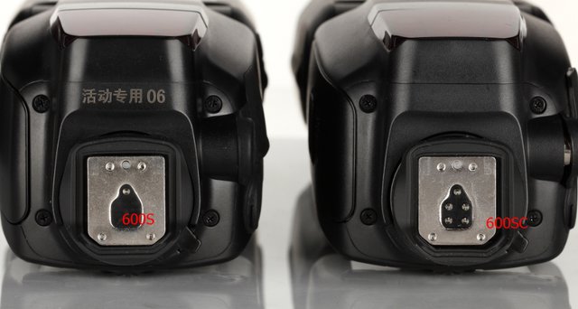

Непрочитанное сообщение Impulsite » 11 июл 2015, 12:10
iituner писал(а):Это была предсерийная инженерная версия SN600SC:
