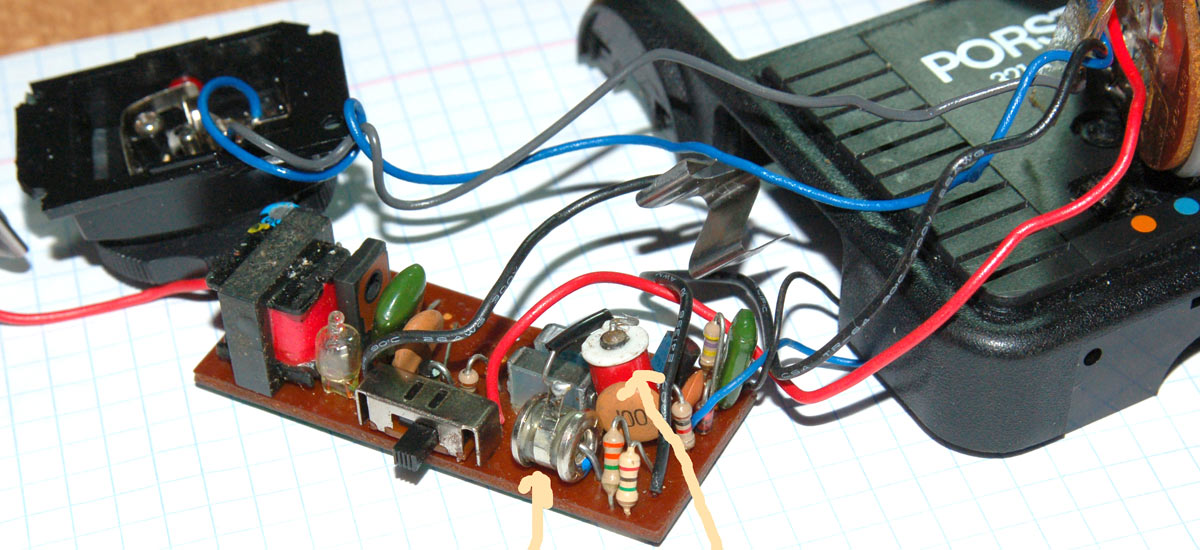

Вспышка Achiver 321AZ (известна также под названием Porst 321AZ) из ранней пленочной эпохи с автоматом экспозиции на две программы: диафрагмы 2,8 и 4 для чувствительности 100 единиц ISO/ASA. Третье положение переключателя программ, т.е. "M" - полная мощность, это режим ручного подбора диафрагмы в зависимости от дистанции по номограмме на задней стороне. Применять с современными цифровыми камерами с осторожностью, только если безопасным образом понизить высокое напряжение синхроконтактов, которое у этой вспышки равно почти 300 вольт.
Поскольку работа автомата экспозиции обеспечивается газовым разрядником, расположенным параллельно импульсной лампе и шунтирующим лампу, то энергия, оказавшаяся лишней для нормальной экспозиции, гасится и переводится в тепло. Что и объясняет существенный недостаток этой вспышки - это неэкономное расходование энергии батарей.
Схема вспышки похожа на схему Rollei E19C и Vivitar 2600 Auto.
