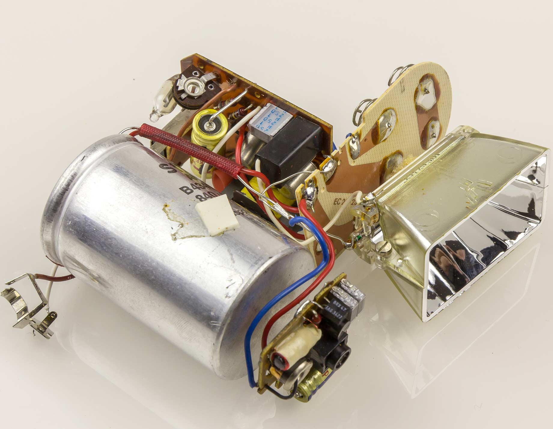

Оказывается, даже технические фотографии могут быть красивыми. :)
RevueTron BC28, известная также как Maxwell - вспышка с автоматом экспозиции на основе параллельного ключа. Когда экспозиция достигает нормы, импульс прерывается газовым разрядником, подключенным параллельно лампе. Не использованная, "лишняя" энергия конденсатора переводится в тепло и излучение газоразрядника, что сильно уменьшает число импульсов от одной зарядки батареями.
Схема примерно такая же как у Rollei E19C и Unomat B24 AUTO
Фото из https://commons.wikimedia.org/wiki/Cate ... tron_bc_28
