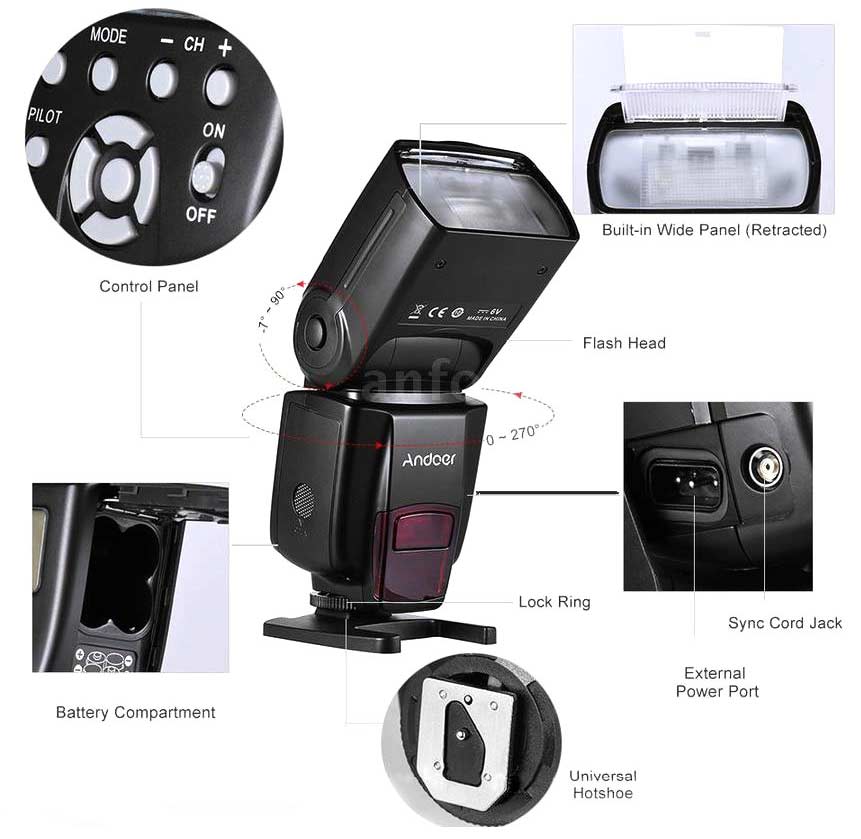

Spens, можете выложить фото башмака вашей вспышки со стороны пинов?
Вот башмак AD560 IV c aliexpess
Пробуждение подобных вспышек возможно: или радиосинхронизатором, или установкой (время бодрости) из меню, или такой возможности нет - только кнопками, камерой разбудить - невозможно

Центральный контакт как на фото viewtopic.php?p=30684#p30684
