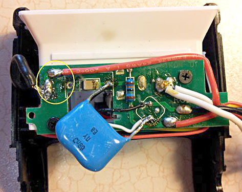

Здравствуйте. Спустя год после покупки 467я стала давать осечки - не всегда вспыхивает, в лучшем случае один раз из двух. При нажатии "pilot" слышен тихий щелчок, но света нет и индикатор не загорается зеленым. Так же показалось, что во время некоторых импульсов дает значительно меньше света, чем требуется для нормального экспонирования кадра.
Почитал форум, пришел к выводу, что нужо менять трансформатор. Прошу экспертов навести на правильный путь решения проблемы. В след. выходные снимать хотелось бы до этого времени разобраться, т.к. запасной нет.
Разобрал голову. Вместо коричневого конденсатора на зеленой плате как на фото в первом посте, у меня стоит чиповый без маркировки.

Buh
С конденсатором все ясно, а где в данной модели находится трансформатор, и какой нужен на замену?

в 467/468 трансформатор крепится на тыльной стороне рефлектора, вынимать/вставлять не удобно, но не сложно
maintenance & repair

Я подозревал что это он. У меня он красного цвета)
Боюсь, что не соберу потом механику, у кого-то здесь с этим проблемы были.
Сменил конденсатор на 33нФ 630в - в пилотном режиме полет нормальный, правда пару раз не сработала из 20. Может ёмкость маловата?

47 мкф, как правило. Но, могло быть, что и просто "пару раз" не успело напряжение до 300 вольт подняться. :)
Вообще, 630 вольт не обязательно. 400 В достаточно.
Имею в виду конденсатор на 400 вольт.

simple, возможно не успело, т.к. давил пилот сразу как красный диод загорался, в мануале на полной мощности с подсаженными аккумуляторами, потом стал делать паузы небольшие и осечек уже не было.
Да у нас на работе высоковольтных особо нету, какой нашли уж) А ёмкость называл от 33 до 100нФ, нашли мне видимо самую мелкую. По габаритам больше чем отверстие в плате, пока не стал его основательно впаивать, боюсь голова не соберется (пока лежит 5 часов разряжается).

Если на плате не помещается удлините провода и положите конденсатор где-нибудь сбоку от рефлектора. Металлопленочные "подушечки" 47 мкф 400 В будут поменьше габаритами. Да и не дефицит в ларьках.

Голова действительно не закрылась, не хватило буквально миллиметра. Сбоку от рефлектора кидать боязно там провода от лампы торчат с обоих сторон, как бы не перетерлись или не начало клинить подвижную часть.
У родного выпаяного SMD намерил 31.5 нФ.
В магазине по габаритам нашел только 0.1 мкФ 630 В навесной.
Не повредит ли такой "перебор" ёмкости другим элементам вспышки? Стоит ли брать SMD или лучше выводной подходящий по размеру? Стоит ли брать 630В для страховки если в тех же габаритах, и не от высокого ли напряжения они горят?
Как быстро подручными средствами разрядить большой конденсатор?
Лампой накаливания кто-то предлагал, она не перегорит от такой напряжения? И в какие точки подключать нагрузку?

Если есть SMD на 400 Вольт, возьмите парочку в запас и ставьте. Более высокое напряжение конденсатора не обязательно. Это сразу заметно увеличивает размеры конденсатора. Согласен с simple, 400 Вольтового конденсатора достаточно.
Не должно повредить.

Огромное спасибо всем, кто помогал!
Починилась вспышка.

Внезапно! При очередном внимательном осмотре и дергании проводов выяснилось, что прогорел проводок идущий с одной стороны к вспышке! Он сцуко держался на одном кусочке изоляции, я решил подергать все провода, тут то он и оторвался. Видны следы искры, провод почернел, части нет. Буду запаивать и использовать дальше, я зачистил провод, сунул к контакту - Вуаля, вспышка есть. Большое спасибо, извиняюсь за занудство и наскоки, времени мало на это химичилово... Щас заменю проводок на более приличный, запаяю и поехали.
impulsite
Отдельное спасибо. :idea:
Я вот думаю . все равно куплен конденсатор для пооджигающей схемы, может впаять ? Или не надо химичить лишний раз?
Час от часу не легче епрст ! при пайке на почти готовую плату грохнулись....ОЧКИ :twisted: В результате произошло КЗ между 2 или 3 контактами обведенными на фото желтым кругом. и на оправе подпалина, блин!
Я так прикинул, должно было убить СМД конденсатор, впаял имеющийся аналог в соответствии с даташитом к белому тонкому проводу. Или я не правильно понял и убило что то другое? Идти таки на рынок за раздолбанной мыльницей и выкалупывать из нее трансформатор :?:
При любых попытках подключения зажигающего конденсатора - он не заряжается, на него не поступает напряжение... где то выгорела дорожка что ли... щас конденсатор разрядится - буду курить даташиты и думать где делать мост...
По ходу умер резистор, на плате в голове, прозвонил все дорожки-живые, даже конденсатор СМД кажись живой... конденсатор написано 1М - одни Мега Ом на сколько я понял?
