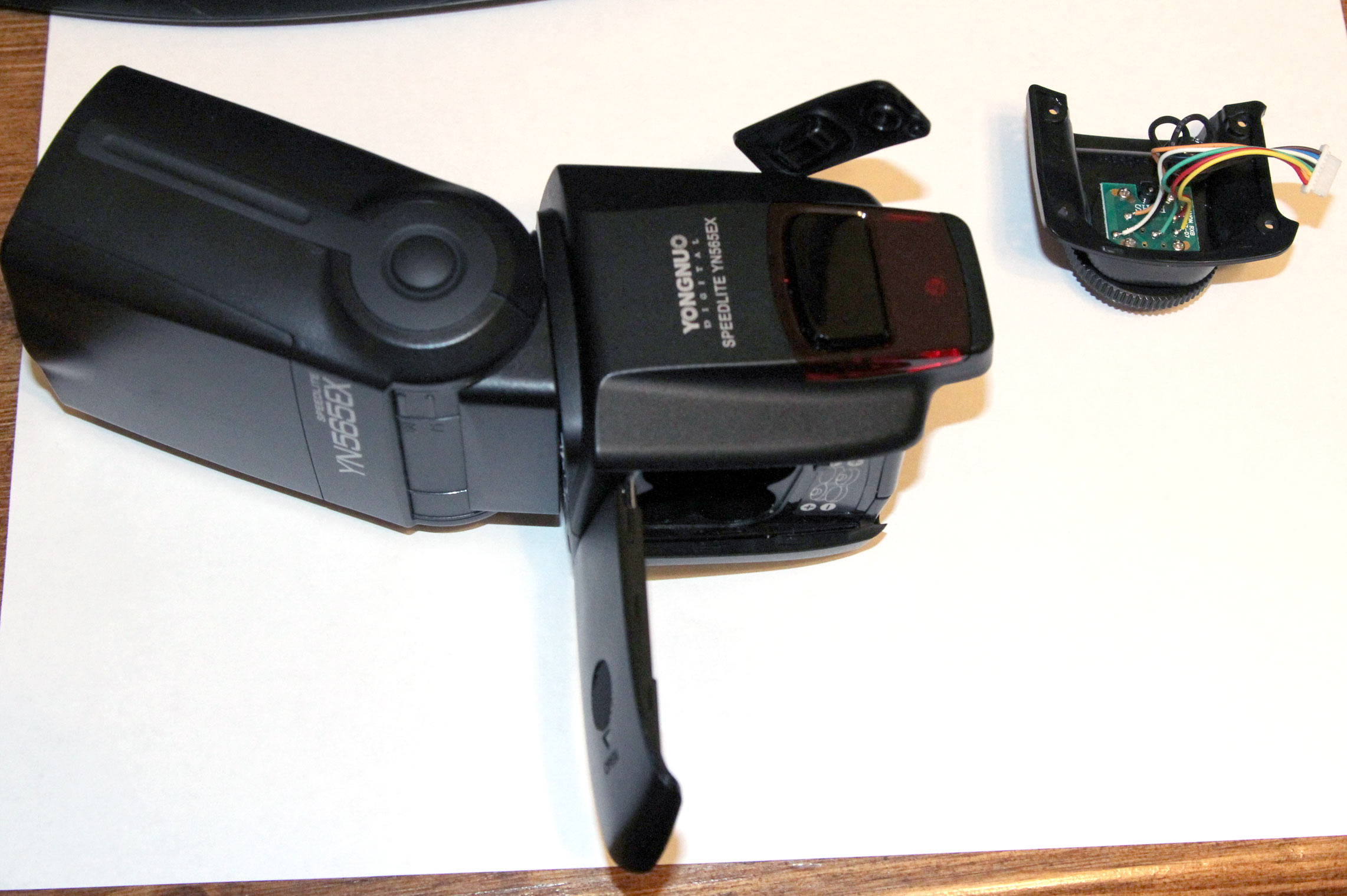

Вынули аккумуляторы и отвинтили нижнюю крышку. 4 самореза и разъём:
Вот что увидел под крышкой. Куча проводов и несколько плат:

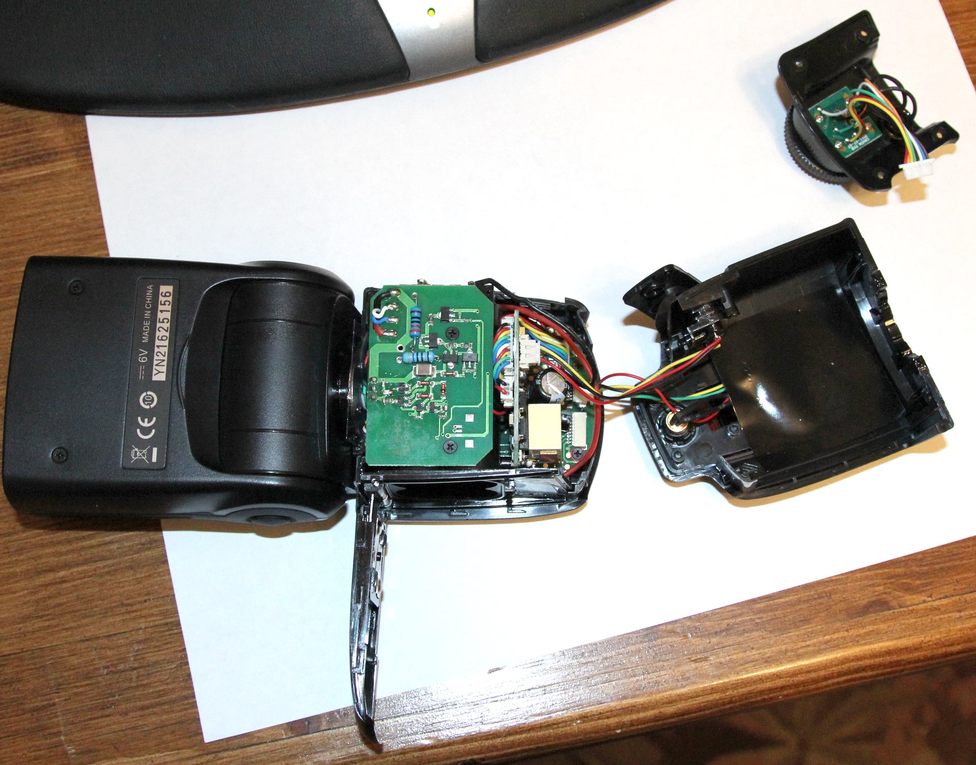

Снял верхнюю крышку с лицевой стороны:

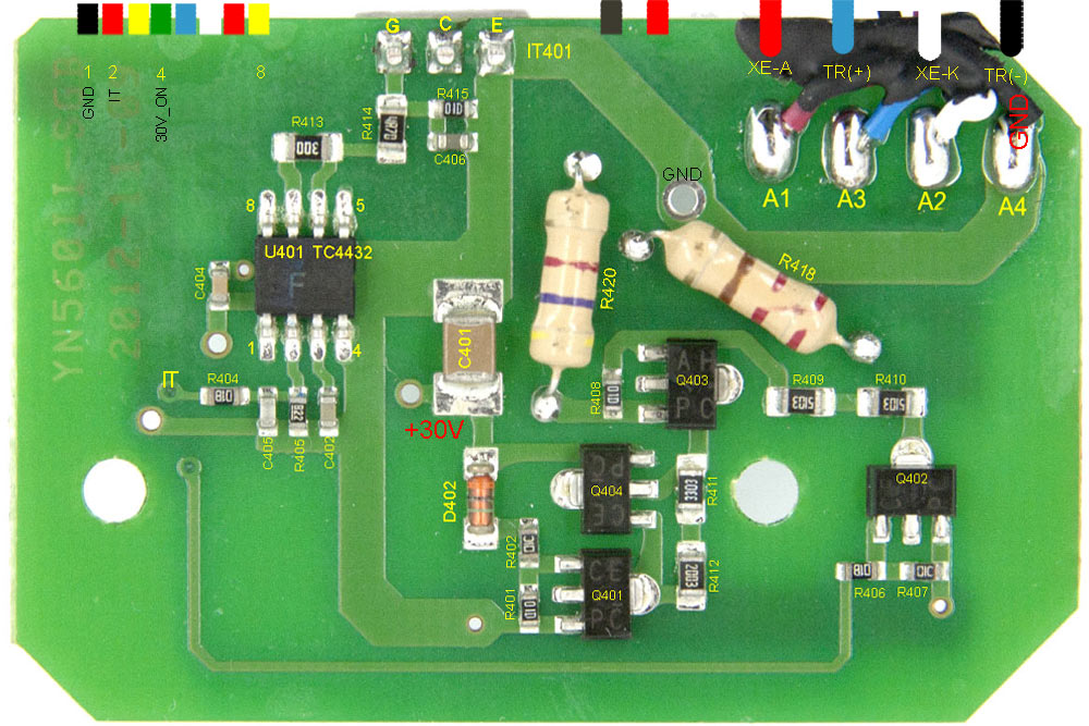

Плата сверху похоже отвечает за заряд большого конденсатора. От нее два толстых провода идут к нему:

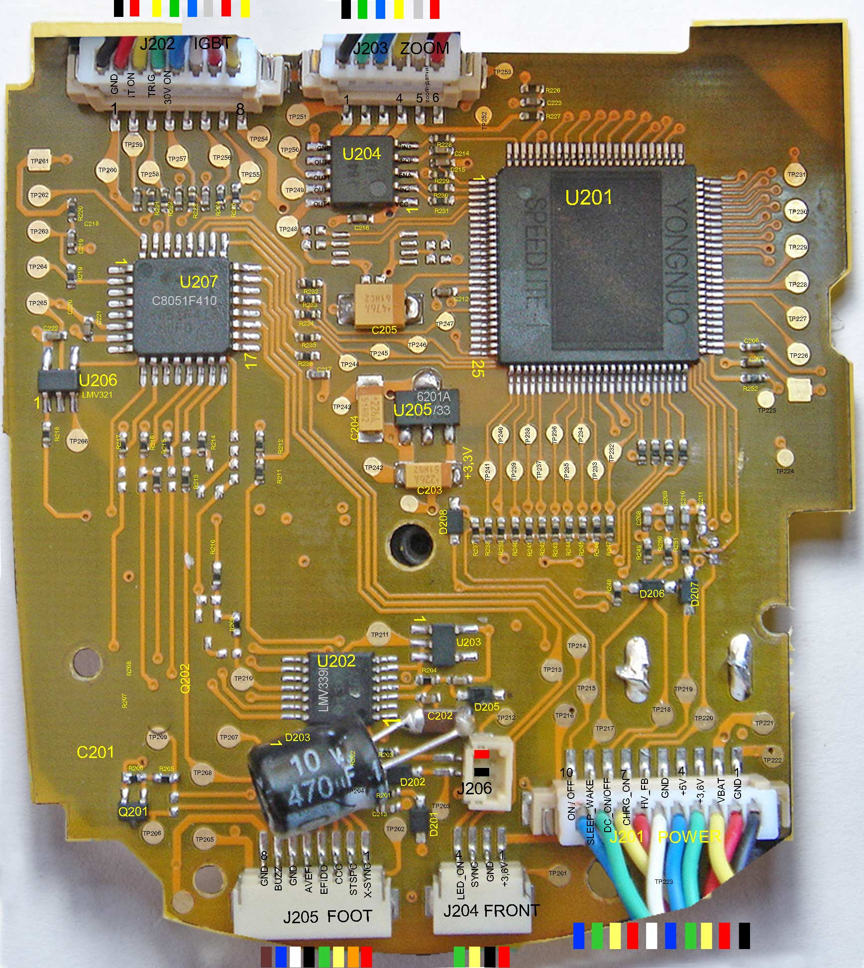

Похоже это часть мозгов и согласование...
Проводов дофига и все болтаются как попало

Обратная сторона верхней платы питания, тут стоит мощьнючий транзистор.
Коммутация...

Ну от себя могу добавить пару слов. Внутри вспышки все измазано какой то липкой фигней, похоже на смазку, но липкая. Несколько неаккуратно уложены провода, кое где они сильно перекручены. Зато все болтики плотно прикручены, никаких зазоров и люфтов. Есть мелкие негативные детали, например, фиксатор положения головки вспышки в вертикальной плоскости сделан на пружинке и зацепе и он только один, такая конструкция при активном пользовании скоро сотрется. Ну а в остальном... хм, пока не починю не скажу. )))

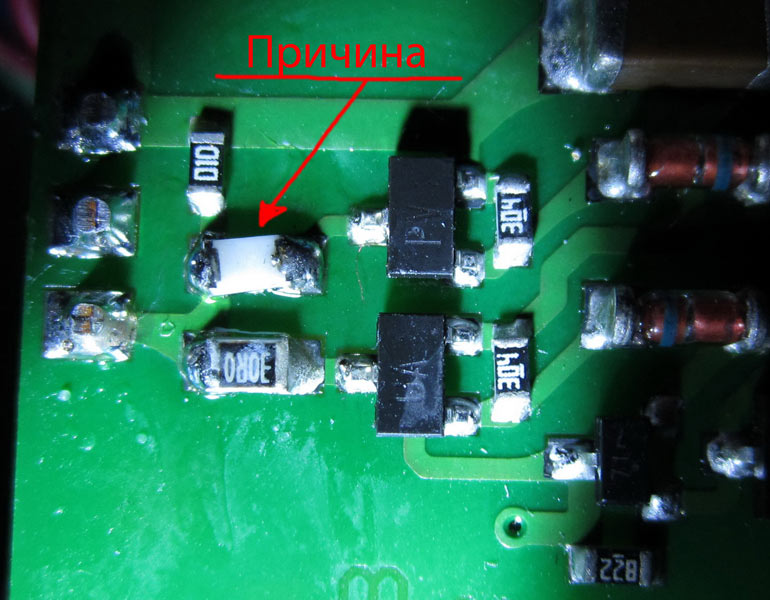

Кажись нашел причину поломки... Осталась мелочь, выяснить что это, и заменить...

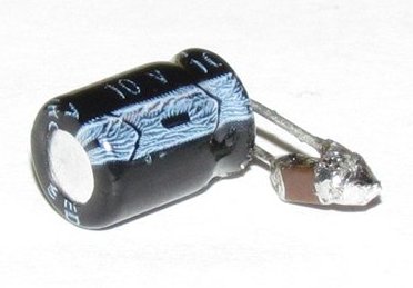

Тока есть маленькая проблемка... у мну конденсатор во вспышке несколько другой... надо будет придумать как новый вкрячить в плату...
