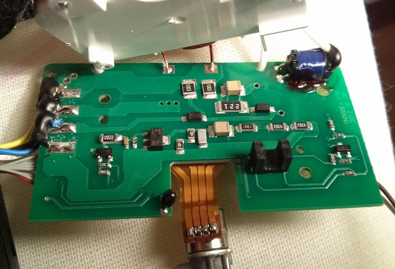

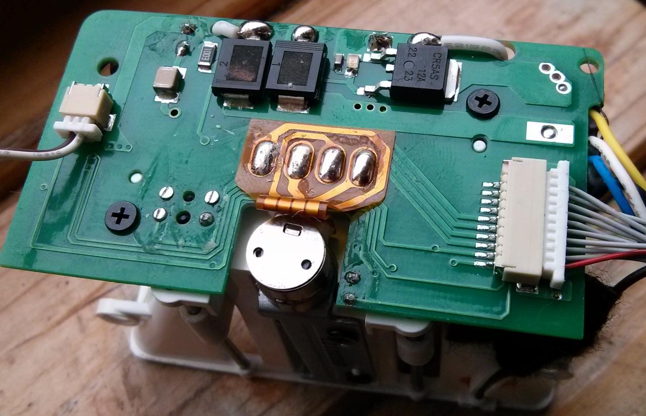

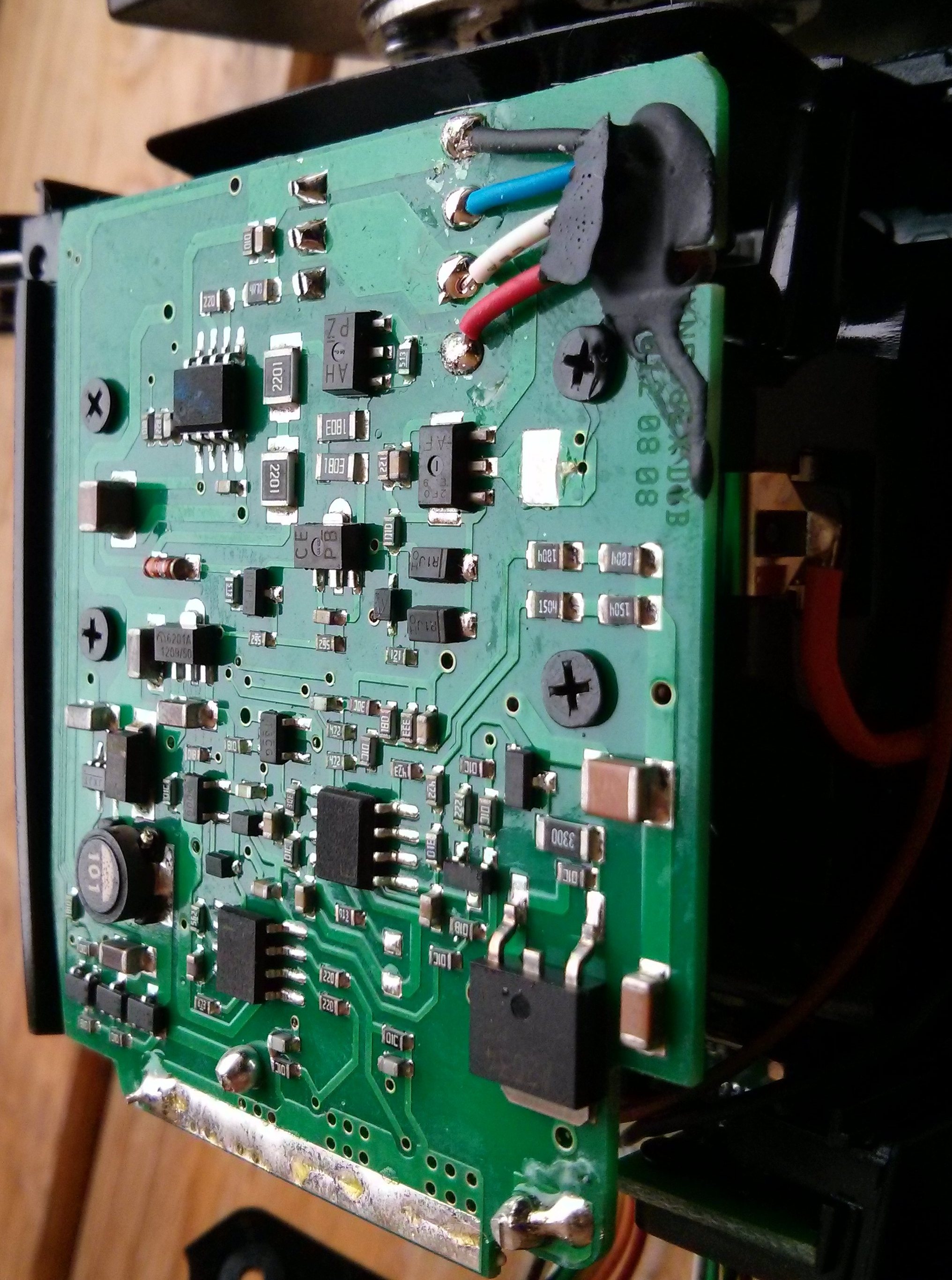

И просьба к Вам, сделайте снимок платы в головке, по возможности с обеих сторон, в плане, чтобы увидеть, куда приходят провода (жёлтый, белый, чёрный и синий).
Можно приложить и фотографии других плат, может быть есть какие-то изменения по сравнению с имеющимися снимками.

Ок. Если бы Вы попробовали сфотографировать плату головки со стороны рефлектора (для этого нужно только два самореза выкрутить), чтобы увидеть дорожки с той стороны, то я смог бы определиться со схемой подключения конденсатора трансформатора поджига. Это могло бы объяснить почему такое низкое напряжение на С301.

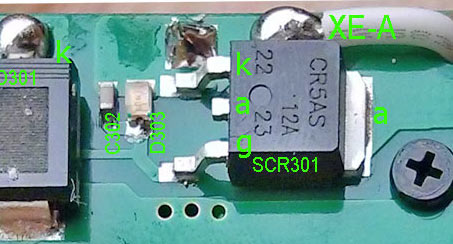

тиристор SCR301 включён параллельно катушке, поэтому одну ногу катушки надо будет выпаять. Или не выпаивая катушки, осторожно приподнять катод (k) над контактной площадкой и так измерить сопротивление между (а) и (k).

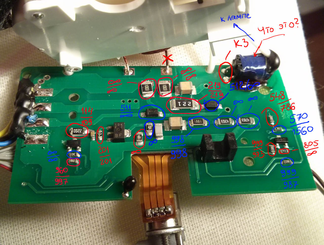

ок, понятно.CN6 -белый и коричневый

Одну ногу катушки выпаял, КЗ между а-к тиристора SCR301 нет. D302 не звонится, показывает сопротивление 90кОм, если поменять полярность - сопротивление около 200кОм. D303 - сопротивление порядка 70 и 110 кОм соответственно. При замере идет постоянное увеличение показание примерно на 1 в секунду. КЗ не показывает ни первый ни второй, ни в ту ни в другую стороны. Это если в режиме омметра.
Еще я замерял пробой в режиме диода не мультиметре, D302 показал 540, D303 - 437, я правда не знаю что это за показания (напряжение пробоя?). В обратном направлении прибор показал 1 (нет пробоя). При замыкании щупов в этом режиме идет писк прибора (КЗ).
А где диод D310?
Все замеры в режиме диода на мультиметре. При изменении полярности показания иногда отличались, привожу через дробь. конденсаторы (если это они) бежевого цвета три штуки - не звонятся, как и должны. Смущает синяя деталь справа вверху с двумя контактами и проводом к лампе.
А где диод D310?

Спасибо, за замеры. Почти все детали, кроме резисторов "1003", которые показывают 8/8, вроде бы в норме. Где-то тут и проблема находится.
Диод D310 - это опечатка, должно было быть D301. А синяя деталь справа вверху - это трансформатор поджига.
Хорошо, когда фотографии в отличном качестве. Вот увидел, что ранее перепутал местами катод и затвор у тиристора SCR301. Сейчас исправил.
В общем, еще раз проверьте D302. Если выпаянный из схемы окажется в разрыве, то замените на 1N5408.
Не очень уверен, что правильно восстановил схему. vadiko, проверьте пожалуйста, нет ли ошибок в схеме, совпадает ли она с взаимным положение деталей на плате головки?

И еще снова проверьте на короткое замыкание SCR301, я ранее неверно дал его цоколёвку. Верно так:

По SCR301 - между анодом и катодом КЗ нет (прибор показывает 1). Между (а) и (g) тоже ничего нет. Между (k) и (g) прибор показывает 672.

Какое напряжение на С301 было после заряда вспышки? Лампу можно проверить в любой простой вспышке типа СЭФ, ФИЛ или схемой
- Сообщения: 20
- Стаж 10 лет 7 месяцев
Re: Yongnuo YN568EX
7.5V
на D302 - 217V, D301-0V
- Стаж 11 лет 7 месяцев
Re: Yongnuo YN568EX
В Yongnuo слабые места это конденсатор поджига и трансформатор поджига. На конденсаторе может быть высокое напряжение, но если он в обрыве, ёмкость потеряна, то и поджига может не быть. Трансформаторы поджига обычно "вылетают" из-за межвиткового замыкания, иногда это проявляется в снижении сопротивления выходной обмотки ниже 40 Ом, а иногда прозвонкой выявить не удается. Тогда просто подмена трансформатором поджига от любой "мыльницы".
Измеряли относительно "земли" (чёрного провода)?на D302 - 217V, D301-0V
замените конденсатор С301 (47 наноФарад 400 В) и измерьте напряжение на верхней (по схеме) обкладке конденсатора относительно "земли"vadiko писал(а):7.5V
- Сообщения: 20
Re: Yongnuo YN568EX
замерял напряжение на контактах.
Плюнул разобрал целую вспышку, напряжение на С301 - 317В, ничего не греется.
замерил напряжение между верхней ногой C301 и черным проводом на голове - напряжение 0. На исправной вспышке тоже самое.
Напряжение между верхней ногой C301 и верхней ногой D301 - 318В - на исправной вспышке точно так же.

Можно еще так локализовать проблему:
Перенести белый провод на минус основного конденсатора. Синий провод замыкать тоже на минус. При таком подключении проверьте напряжение на С301, оно должно быть как и на исправной вспышке под 300 В.
На фото показано, как измерять напряжение на С301, относительно GND.
Это верно, там вывод №2 первичной катушки T301, сопротивление провичной обмотки меньше 1 Ома. Это почти земля. Верхний вывод С301 на схеме, на плате он внизу.vadiko писал(а):напряжение между верхней ногой C301 и черным проводом на голове - напряжение 0

Re: Yongnuo YN568EX
Это тоже самое что мы с перемычками делали. Только напряжение не меряли.Перенести белый провод на минус основного конденсатора. Синий провод замыкать тоже на минус.
