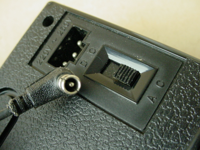

Принесли вспышку Popular 303S, 1989 г. - вытекли батарейки. Разобрал прочистил, перепаял пружины. Интересно узнать её возможности-характеристики и что означает надпись на конденсаторе 350WV.

И вот тоже появилась мысль насчет понижения напряжения синхроконтактов. Наверное, предпочтителен светосинхронизатор, так как вспышка может работать от сети 220В (при наличии сетевого провода со спецразъёмом).
Насчет характеристик. Вспышка нерегулируемая. Экспозиция регулируется или диафрагмой на объективе или расстоянием между вспышкой и объектом или и тем и другим одновременно.
Уже, вероятно, разобрались с калькулятором диафрагм? Вращением диска, напротив стрелки устанавливаете число чувствительности ASA, которое в точности в той же размерности как и числа ISO. И на объективе устанавливаете число диафрагмы, которое находится напротив дистанции от вспышки до объекта освещения. Произведение числа диафрагмы на дистанцию равно ведущему числу при данной чувствительности.

И где же синхроконтакт и прочее? :)
Re: Popular 303 S - какие имеет характеристики?
Непрочитанное сообщение Impulsite » 13 окт 2014, 12:42
Схему подправил. А синхроконтакт - это шнурок на левом боку. Вставляется в синхрогнездо фотоаппарата или в соответствующее гнездо в ноге, если фотоаппарат с центральным синхроконтактом.
