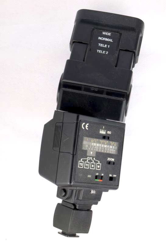

Прикупил вспышку Carena 300DFXi, она же Jessop 300AF-Mi for Minolta Afi (Dynax) для минолтовского башмака. Излучатель поворачивается вверх и в сторону, ручное зуммирование вспышки. Возможность уменьшения мощности импульса. Два излучателя (основной + лампа подсветки).Ведущее число-30. Приделал платку и через синхронизатор запускаю её на полную мощность. Возможно ли сделать к ней регулировку мощности. Внутрь пока лезть не хочется, может кто нибудь разбирал? Ещё не могу запустить в режиме тест. Для чего на башмаке два микрика?

Михаил68, покажите "спинку" вашей вспышки. Есть ли там переключатель "LO--M" ?

переключатель есть, написано " ttl-m"

Значит, фотографии не соответствуют вашей вспышке. Сделайте всё-таки один снимок.
В данном случае без разборки управлять энергией импульса можно только, если знать TTL-протокол плёночных Минольт и эмулировать его на контактах вспышки подходящим микропроцессором.
Близко к этой теме есть так называемый Флешконвертер: http://www.voitzsch.net/index.php/en/flashconv-a-minolta-flash-converter - автору удалось создать "переводчик" с языка цифровых камер на язык пленочных вспышек, чтобы последние можно было использовать на цифровых камерах. Т.е. это конвертер с одного TTL-протокола на другой, но близкий.
Но, представляется, что проще применить аналоговое управление непосредственно драйвером IGBT-транзистора или схемой управления тиристорной автоматики, которая подобна описанной в теме про Unomat-B24 TAC. Этот путь потребует полной или почти полной разборки вспышки для её предварительного изучения на предмет способа управления.

Сейчас я обратил внимание что на Jessop 300AF-Mi написано "LO--M" . А в остальном по внешнему виду они идентичны.
