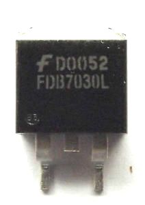

Трансы я пока еще не вытащил. Вот такие полевики пойдут?
http://www.chipfind.ru/datasheet/pdf/fa ... b7030l.pdf

GreyRed писал(а):Вот такие полевики пойдут?
в принципе да, но напряжение сток-исток маловато - 30V
на полевике будет примерно 2*напряжения питания (выбросы от трансформатора)
если питашка будет 12-14 , то амплитуда около 28.
если ничего другого нет - то пойдет.
на плте еще полезность вижу - hip6601 - драйвера MOSFET/IGBT транзисторов. выпаяйте и сохраните на будущее !!

Re: Понижающий импульсный DC-DC преобразователь 12В->6V
Непрочитанное сообщение sa137 » 28 сен 2012, 16:55
маловато напряжение обратное - нужно бы 30
в общем подойдет
в общем тоже самое, что и первый
это не полевик, не пойдт.

нашел еще вот такой полевик: http://www.datasheetcatalog.org/datashe ... Xtvutu.pdf стоит вo многих NTBA.
Насколько я понимаю, его должно хватить с исбытком. Кроме того он сразу с радиатором идет

GreyRed писал(а):нашел еще вот такой полевик: irf620
не рекомендую. сопротивление канала большое и ток максимальный маленький. те, что были раньше - лучше подходят под задачу.
