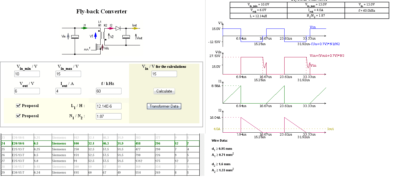

сделал. странно но с 20мм сердечника можно снять 6в 4а!!
почти то, что вы просили. :)
с 16мм сердечника понятно можно снять немного меньше
чтобы было понятно - зазор в 0.5 (по 0.25 с боков)
первичка 12витков диаметром 0.95мм
вторичка 7 витков 1.6мм - этот проще косой из 3-7 жил мотать
диод должен держать
импульсный ток 20ампер
обратную напряжение вольт 30-40
при таком токе нужен будет радиатор ~ 6-10см2
полевик
не уверен, но должно хватить 3-8см2 на печатной плате как радиатор.
если не хватит напаяете с-образную пластину в дополнении.
имейте ввиду, что нужны будут 4-6 ESR конденсаторов + пару танталовых на выход. ну и на вход что то приличное тоже - пару минимум.
в общем как то так.

воздушный зазор 1мм.
В вашей таблице, Александр, в строчке 27 есть расчет на такой зазор, правда на сердечнике E25 (я так понимаю, 25мм стандартный). Можно ли принять эти данные и на мой сердечник 22 мм?

не помню, давал ли ссылку которой я грубо считаю преобразователи
http://schmidt-walter-schaltnetzteile.d ... mps_e.html

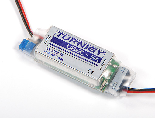

http://www.parkflyer.ru это посредник в России китайского магазина http://www.hobbyking.com/hobbyking/stor ... 2FBEC.html
TURNIGY 3A UBEC с помехоподавлением
Характеристики:
Выход: 5v/3A или 6v/3A (Выбирается через перемычку)
Помехи : <50mVp-p(@2A/12v)
Вход: 5.5v-23v (2-5S Lipo, 5-15 NiMh)
Вес: 7.5 гр.
Особенности:
Защита от перегрева и от сверхтоков.
Частота переключений 300кГц.
КПД чипа - 92%. Этот UBEC обладает технологией переключения, которая позволяет поднять КПД выше, чем при не трансформаторном бортовом питании. А это означает меньшую возможность перегрева и более долгий срок службы батареек.
Этот UBEC оснащен легирующим корпусом для улучшенного подавления помех.
Защита от неправильной полярности гарантирует сохранность устройства UBEC в случае, если батарейка была подключена неправильно.

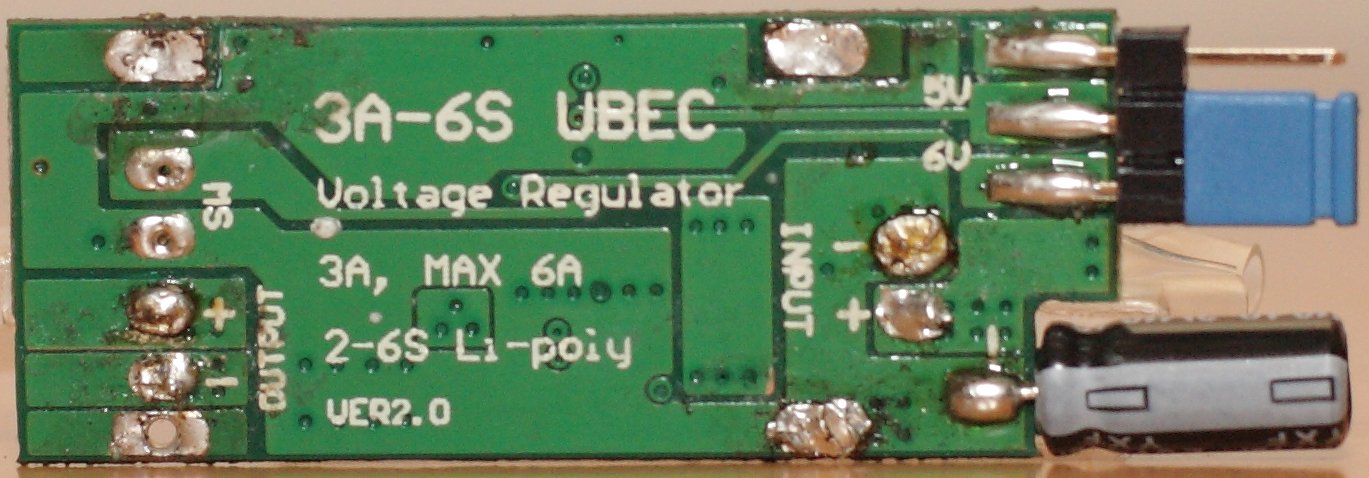

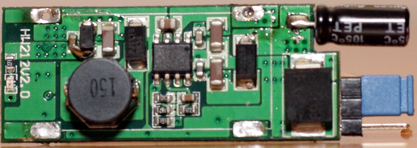

Фото DC-DC преобразователя TURNIGY 3A UBEC без экрана.
Выполнен на микросхеме MP1593DN.
Размеры 50х17мм
Вес 8-10гр.
